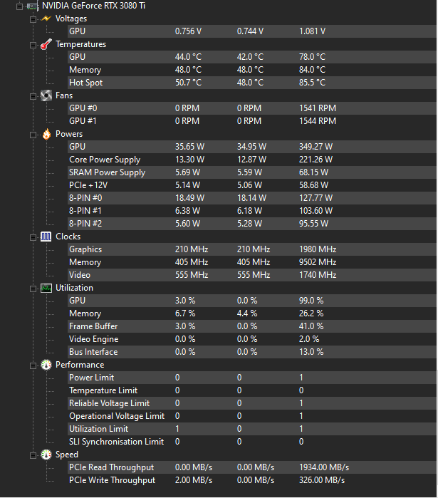

Zeige mal bitte beim Benchmark den Verlauf CPU-Temp und -Takt (z.B. mit HWInfo)

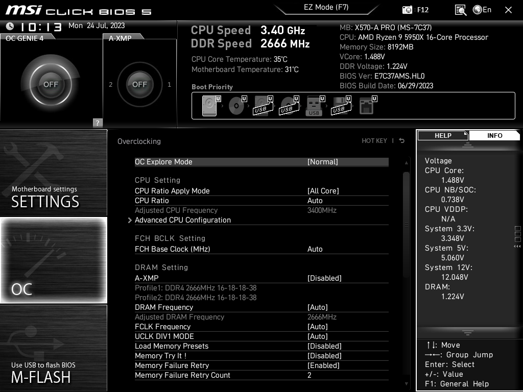

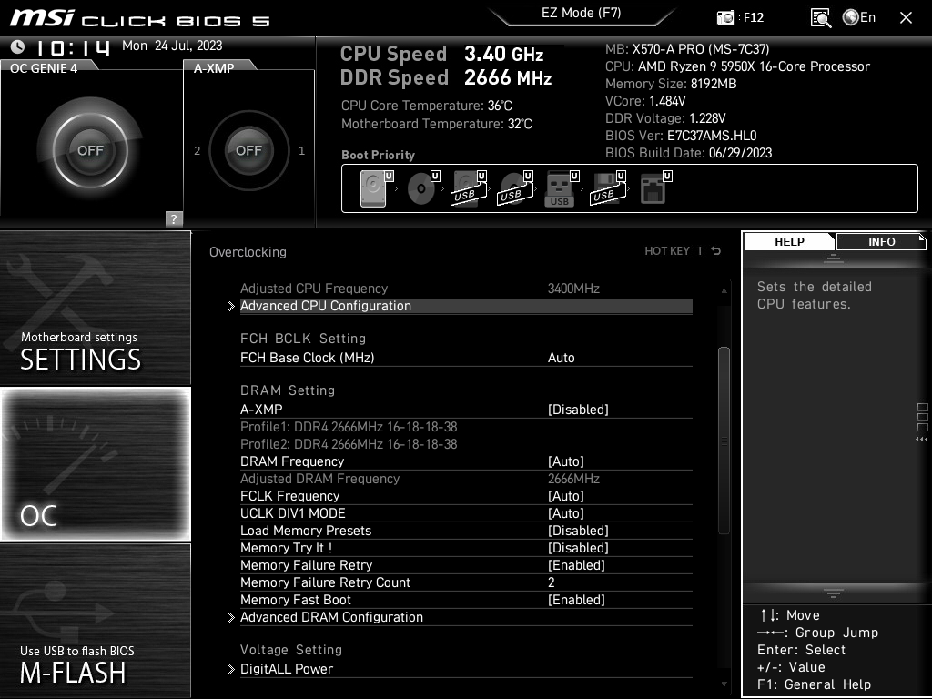

Das UEFI muss komplett neu eingerichtet werden.
Dazu stellt man mittels [F7] auf "Advanced" um.
@Xawet

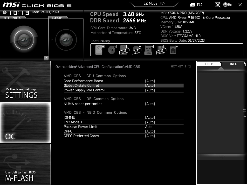

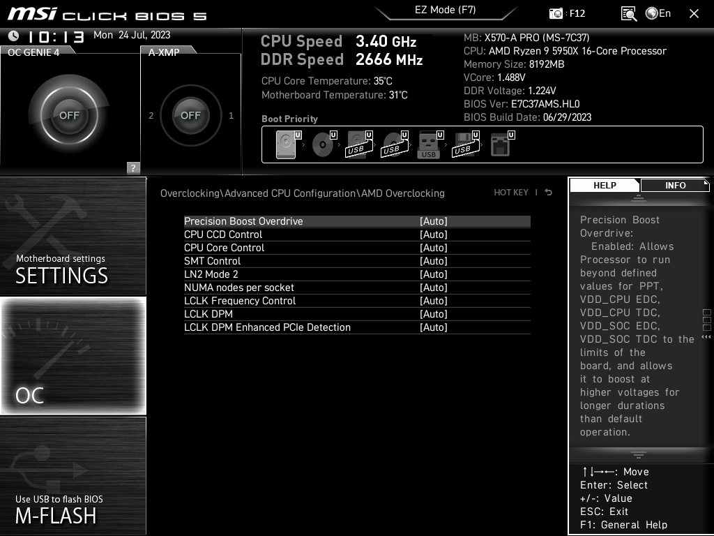

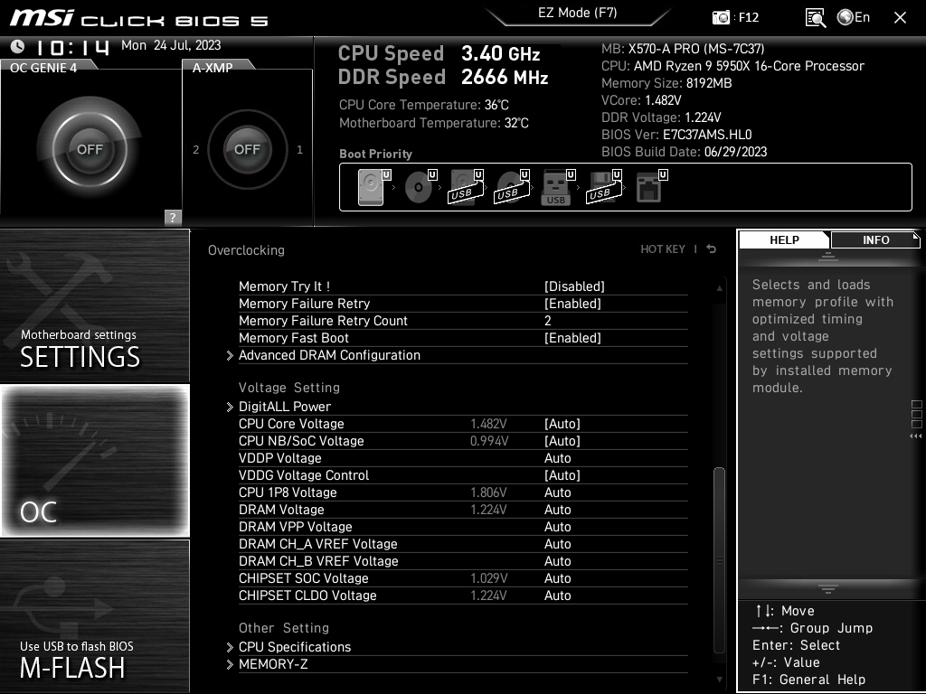

Wenn Du mit der UEFI-Konfiguration überfordert bist, poste Screenshots von allen UEFI-Einstellungen.
RGB würde ich vorübergehend deaktivieren.
Das Internet bitte während der Windows-Installation oder des Windows-Boots deaktivieren.
MSI installiert dir sonst ggf. eine MSI-Suite, welche u.U. die Performance oder/und Stabilität beeinflussen kann. Die Suite soll wohl vom UEFI aus geladen & installiert werden (?).

Sieht nach Energiespar Modus aus, bzw künstlich limitierter Leistungsaufnahme
Reaktionen: NerdmitHerz, Nitschi66 und Tzk

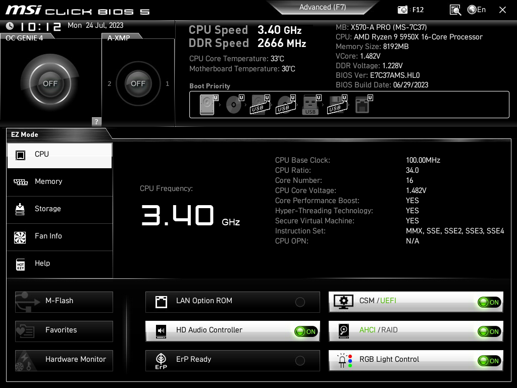

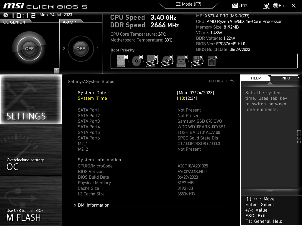

Ich sehe auf den Screenshots nur 4x 8GB RAM, sowohl im UEFI- als auch im Cinebench-Bild (32GB RAM).
Vielleicht hilft es, das UEFI nochmals zu flashen und dabei vorher das TPM zu deaktivieren (und 1 RAM-Modul).
Das wird nämlich bei meinem ASRock-Board immer empfohlen.

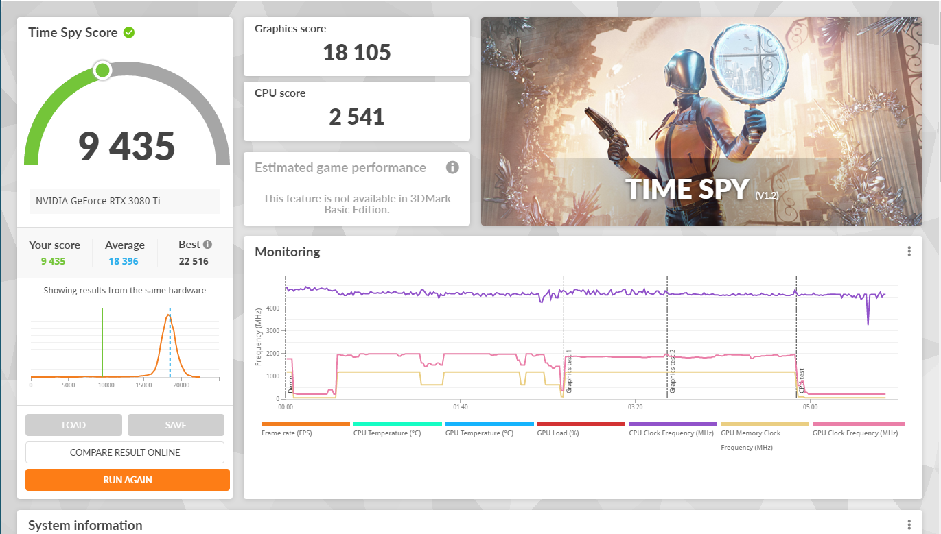

Die Cpu läuft da im Bild mit 0,8ghz UND 25% Auslastung. Bitte schau mal auf die Temperaturen und das Powerlimit, nicht das du irgendwas versehentlich abgesteckt hast... Der Takt und die Auslastung sprechen klar für ein Problem, deshalb dürfte dein Score auch so niedrig sein.

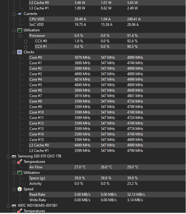

+1. HWInfo mit sichtbarem Powerlimit, Temperaturen und Takt brauchen wir.

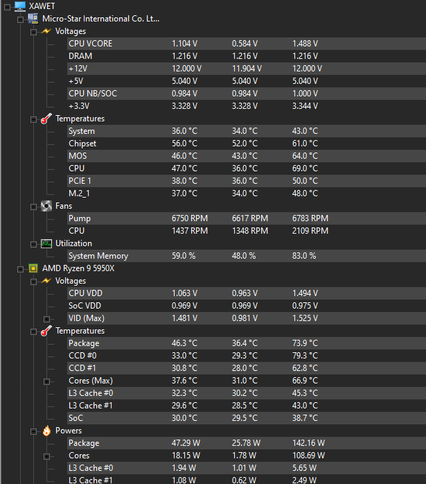

Temperatur durch Coretemp oder HWinfo in Idle und während Cinebench wären interessant.

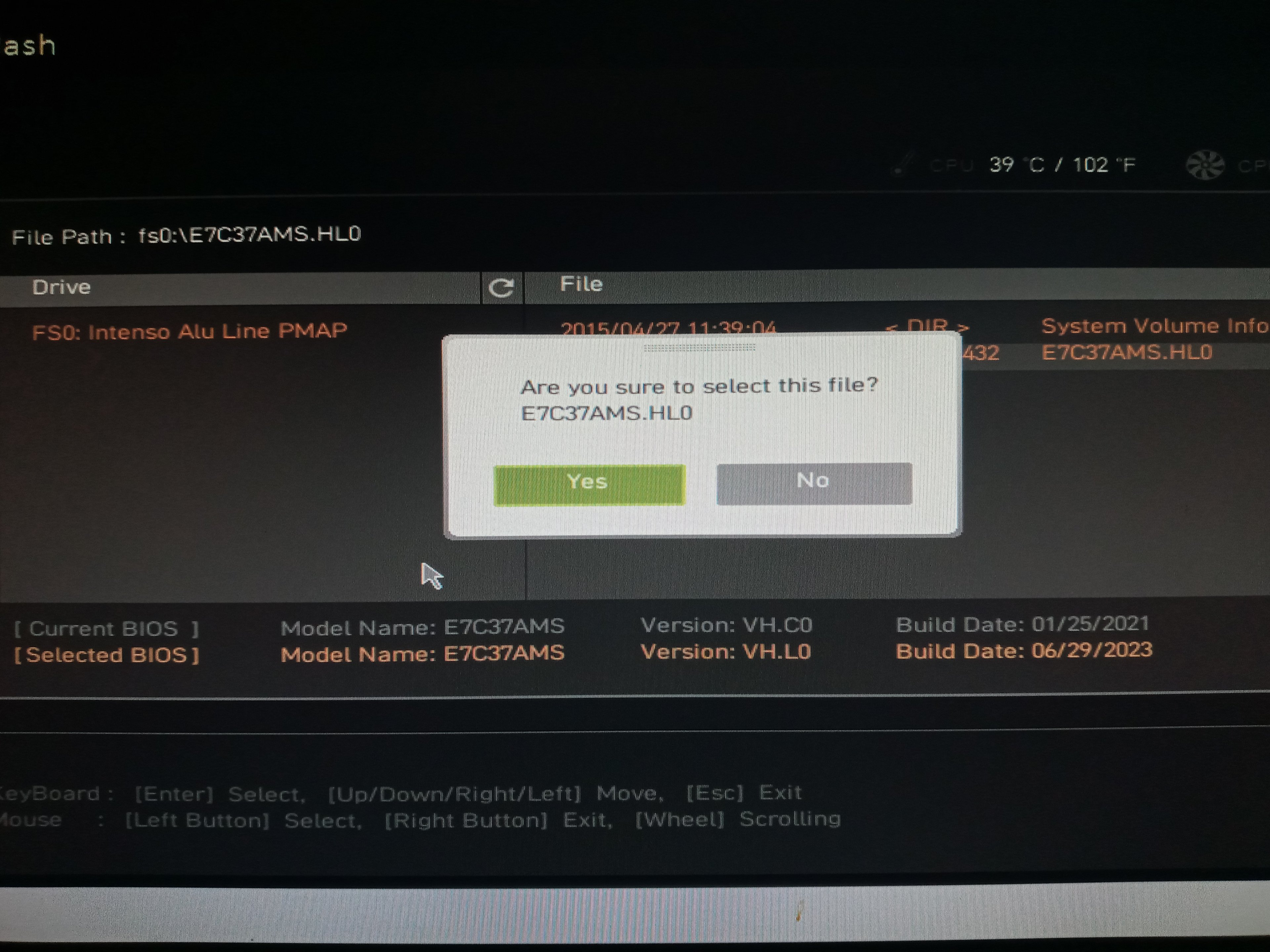

So hab jetzt die Neuste version drauf leider ging die andere nicht da kam einfach beim flashen ein grauses bild
Meinst du mit der anderen die erwähnte Version mit 1.2.0.7?

Ich habe das mal mit meinem Rechner verglichen, selbe CPU und auch eine 3080Ti, gepaart mit 64GB 3200@3333 CL14 (Samsung B-Die).
Die Grafik-Werte sind zum TE leicht höher (bei 75% Powerlimit der GraKa), aber die CPU-Werte sind beim TE grottig schlecht, bei mir kommen da ca. 14300 raus. Ich lasse meinen 5950X aber "laufen", im BIOS ist nichts eingeschränkt, PBO ist an.
Da hat "jemand" gewaltig die Handbremse angezogen bzw. stimmt ordentlich was nicht.

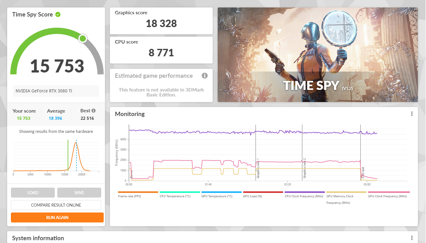

Liege ich richtig in der Annahme, dass ein simpler Neustart des Rechners/von Windows das Problem mit dem viel zu niedrigen CPU-Takt und der zu niedrigen Auslastung beseitigt?
Falls ja, würde ich zu 99% auf den Fastboot-Bug tippen...
1) Fastboot im BIOS deaktivieren
2) Fastboot (Schnellstart) in Windows deaktivieren (alte Systemsteuerung -> Energieoptionen -> links "Auswählen, was beim Drücken des Netzschalters..." -> Einstellungen für das Herunterfahren
3) Rechner neu starten
4) Neueste AMD Chipsatztreiber (re)installieren
Bin mir gerade nicht sicher, ob dabei heutzutage noch ein AMD-eigener Energiesparplan installiert wird, falls nicht in den Energieoptionen den Plan "Höchstleistung" auswählen und System neu starten...
Anschließend CB23-Run posten... =)

So das alles hier wurde getestet mit 2 Ram Sticks die weißen von seite 1 die auch Standard massig drin waren ohne Lüfter Anpassung und offenen Gehäuse. Der pc steht auch auf höchstleistung.
Und der hwmonitor daten
Scheint aber mit 2 sticks jetzt wieder zu laufen oder?
hwmonitor lief natürlich bei den 3Dmark test.

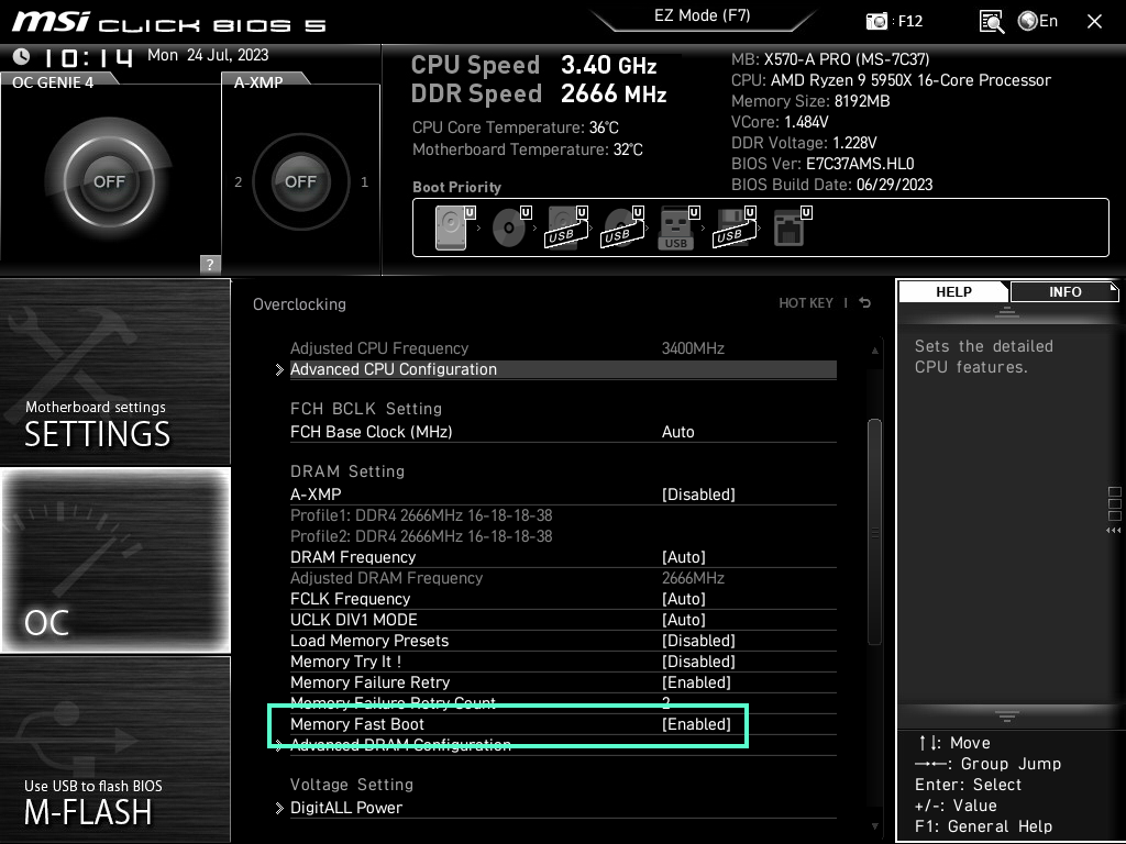

Bitte deaktivieren. Dann läuft's vermutlich auch mit 4 Modulen.
Das 1zu1 alles gleich nur mit 4 Ram sticks.......
memory fast boot
Hab ich deaktiviert.
Wäre auch mal interessant, ob FCLK = MCLK = 1333 läuft.
Damit wäre ein Teil der Leistung schonmal weniger möglich.
Anzeigen lassen kann man sich das z.B. mittels ZenTimings.
Ein synchroner RAM-Takt (MCLK) von 3600 MT/s und ein IF-Takt (FCLK) von 1800 MHz wäre viel besser.
Das Maximum wäre 3800/1900, was aber nicht alle 5000er Ryzen ohne Fehler schaffen.

Ich denke das es irgendwie am Bios update liegt denn vorher hab ich immer mit 4 Ram sticks gearbeitet ohne Probleme. Doch die version die ich da hatte hab ich damals glaube ich aus den MSI forum bekommen weil irgendwas mit den regulären war. Es gibt nämlich keins vom 25.1.2021 nur vom 26.01.2021 für das board kann das eine Ursache sein?
Hm, hatte ich nicht bereits geschrieben, wie Du das UEFI-Update zur Fehlerumgehung durchführen könntest?
Ach ja, siehe hier:
Nimm dafür am Besten das neueste UEFI (7C37vHL) oder vorletzte (7C37vHK) mit AGESA 1.2.0.A.
https://de.msi.com/Motherboard/X570-A-PRO/support
Lade es zur Sicherheit 2x runter und überprüfe, ob beide den selben Hashwert liefern.
Dann sind diese viel wahrscheinlicher identisch & es hat keine Fehler bei der Übertragung gegeben.
