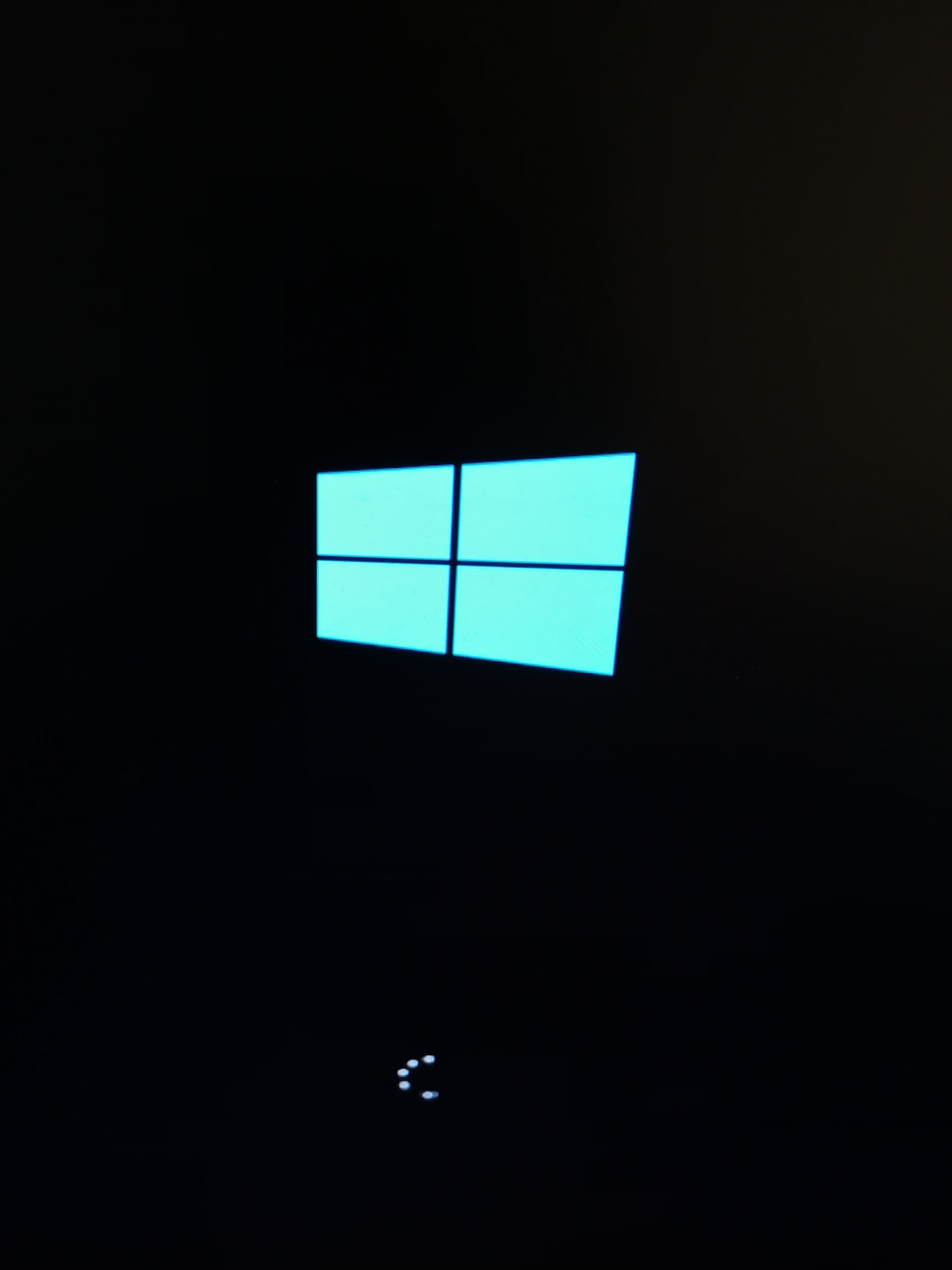

ich bräuchte ein wenig Hilfe.
Mein PC: Win10, B450 Thomahawk MAX, 5700XT, Ryzen 3600, 16 GB DDR 4 2660 Hyperx, 600 W be quiet Netzteil, Samsung EVO 970 SSD, Crucial SSD und eine Kingston.
Folgendes ist heute passiert, habe neue RAM riegel geschenkt bekommen DDR4 16 GB 3200 Corsair.
Als ich die einsteckte und Hochfuhr lief erstmal alles, nun habe ich dann die 3200 eingestellt und die Timings eingeben.

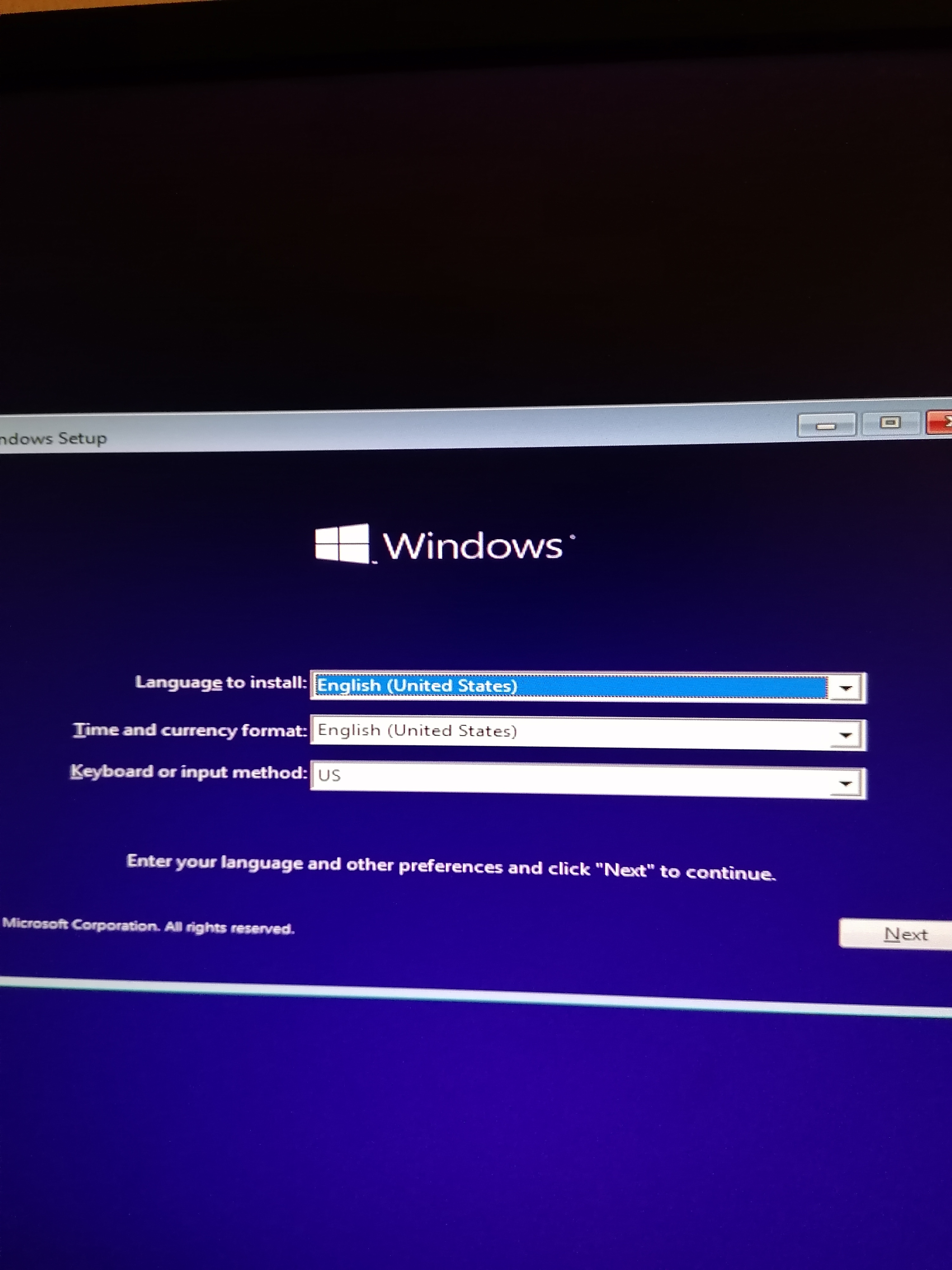

Plötzlich bluescreen, ich habe versucht die Ram riegel weiter einzustellen. Jetzt komme ich nicht mehr in Windows weiter und habe diesen endlosen Ring loop. Ich habe bereits versucht andere riegel zu testen und es ging auch nicht, ich versuche gerade mit einem win 10 USB zu starten jedoch habe ich wieder endlos Schleife.
Habt ihr Tipps?

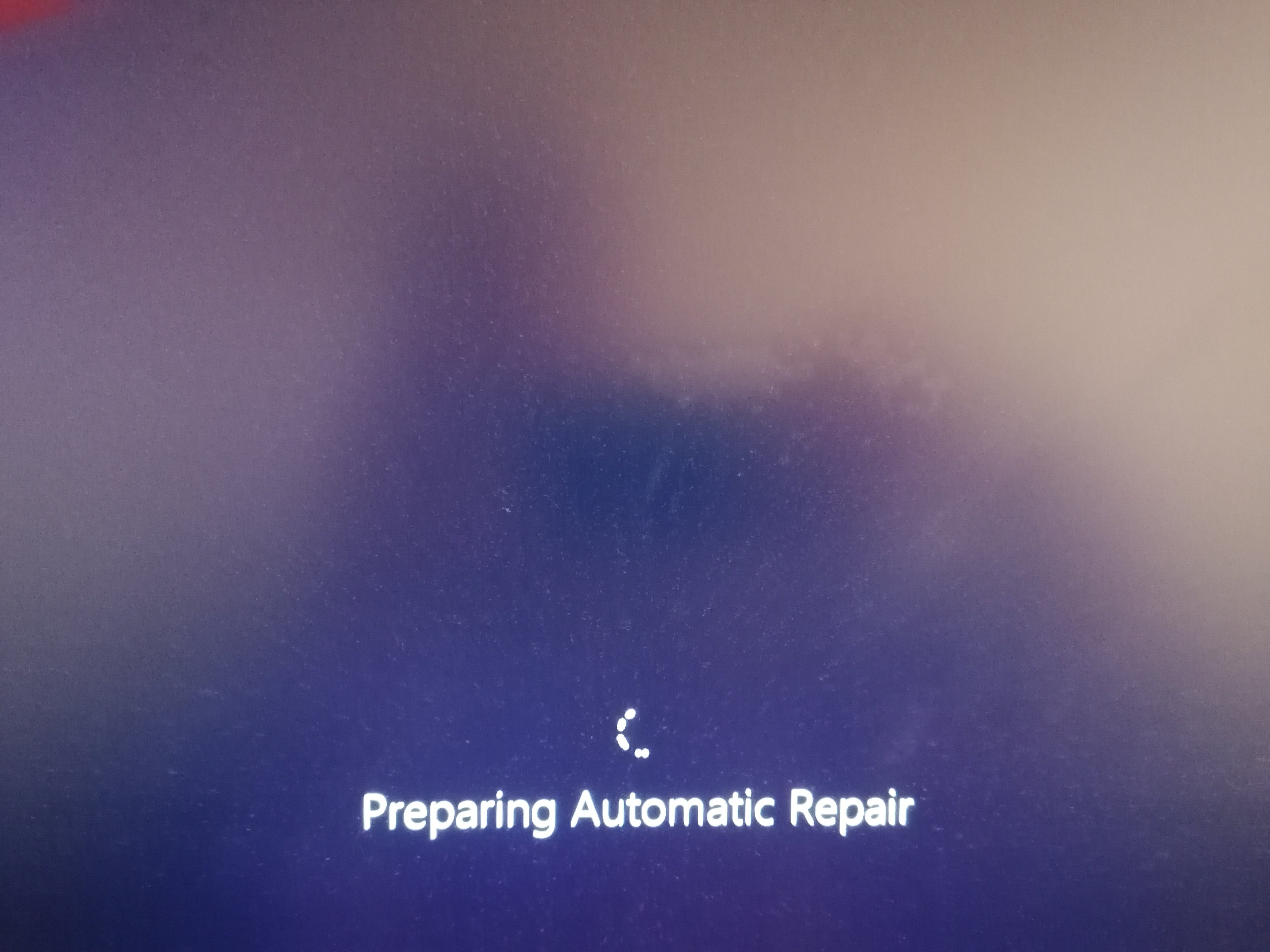

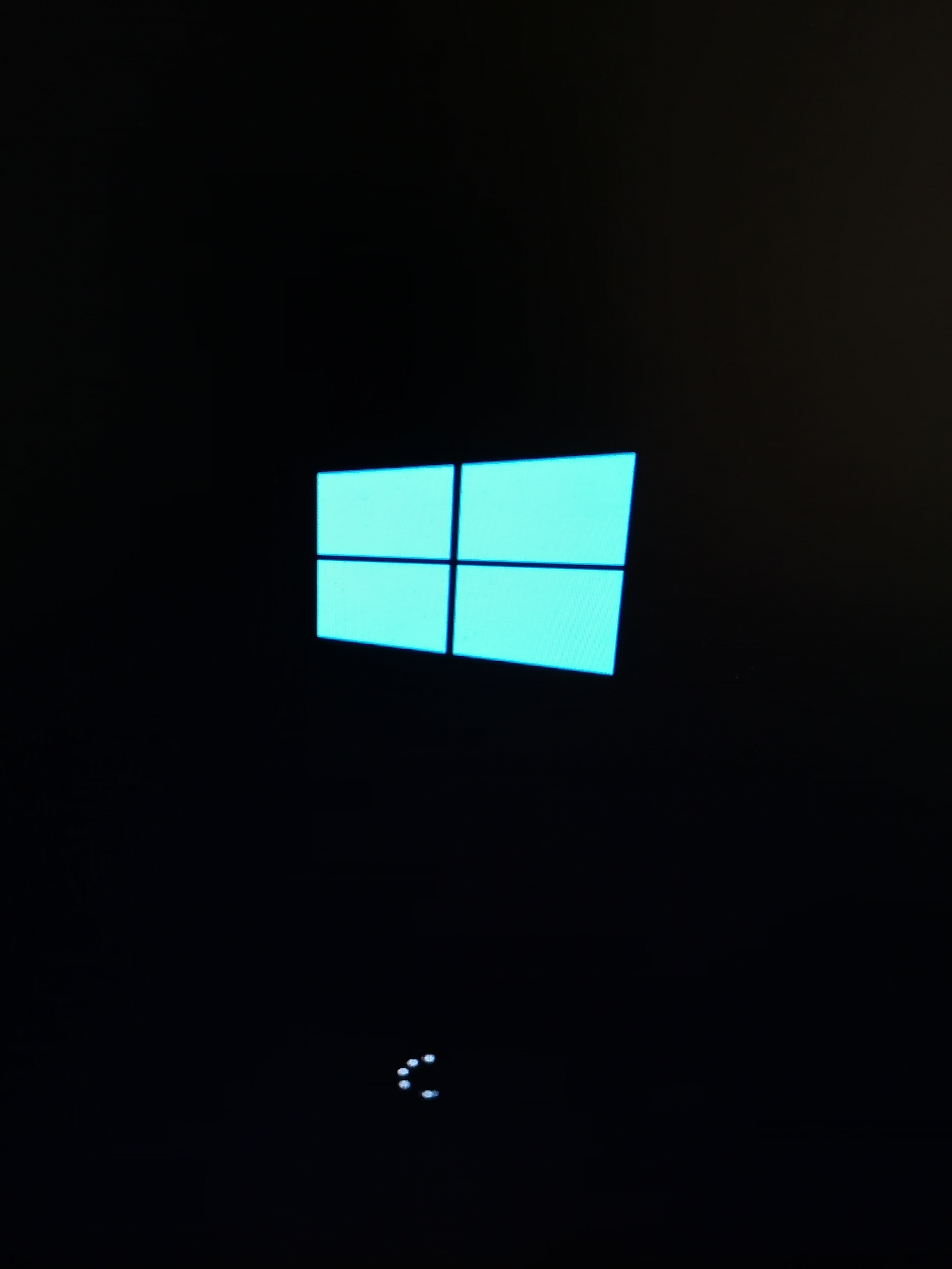

Ich habe gerade nur den vorherigen riegel drinnen hyperx. Leider hab ich wieder den endlosen Kreis. Ich habe irgendwie langsam das Gefühl die SSD ist jetzt hinüber, sonst könnte ich doch mit dem Win usb drauf starten
Leider immer noch loop, selbst mit BIOS reset.

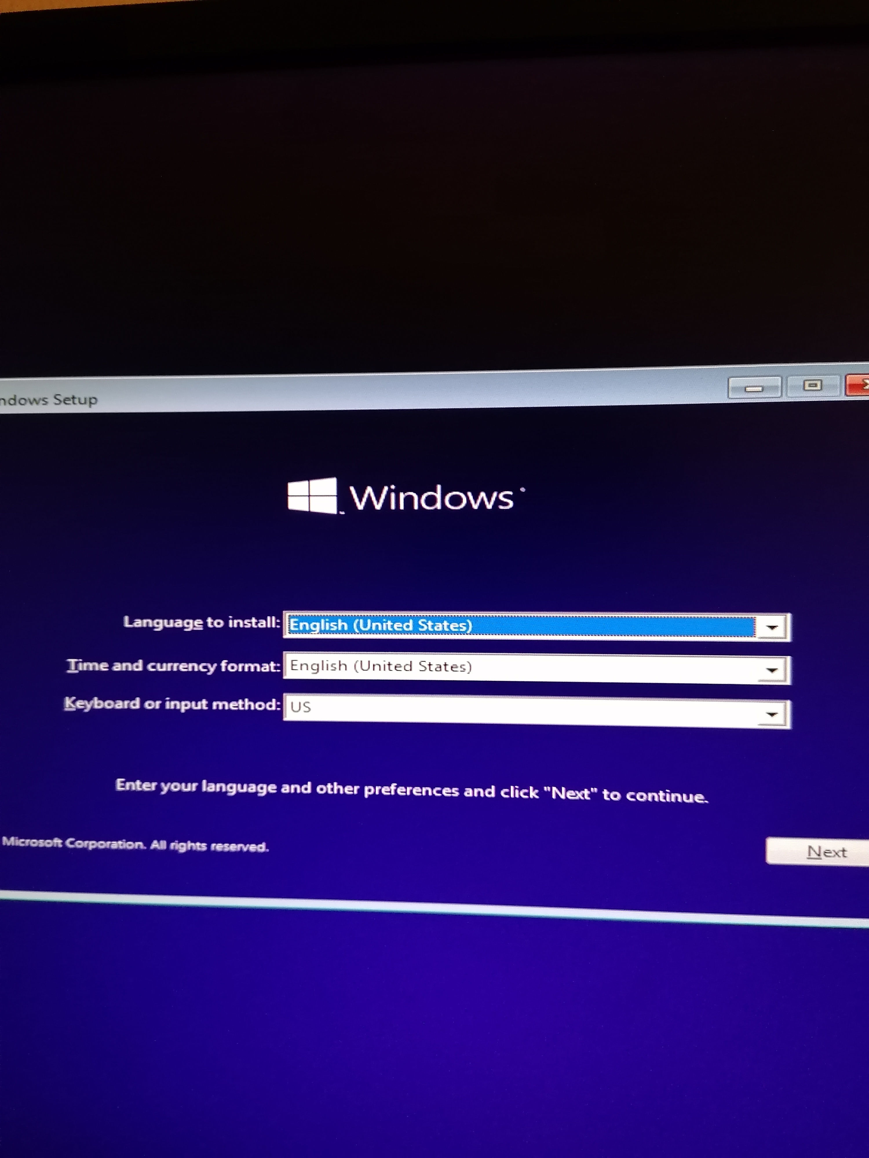

Ich hab jetzt eine andere SSD stecken gelassen und ich komme dann auch weiter. Scheint wohl die EVO/Win hat einen schaden erhalten wodurch ich nicht mehr zugreifen kann?
