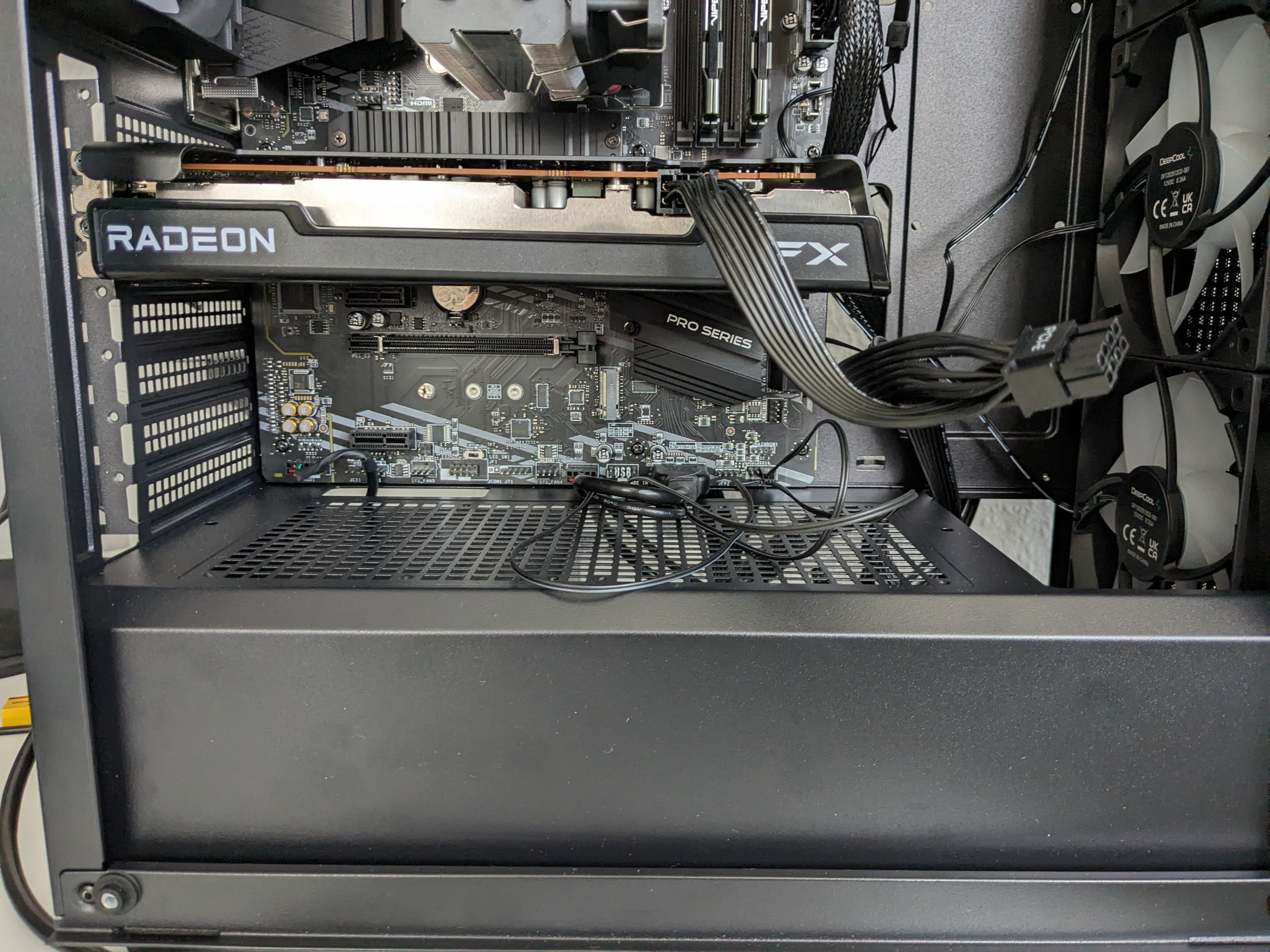

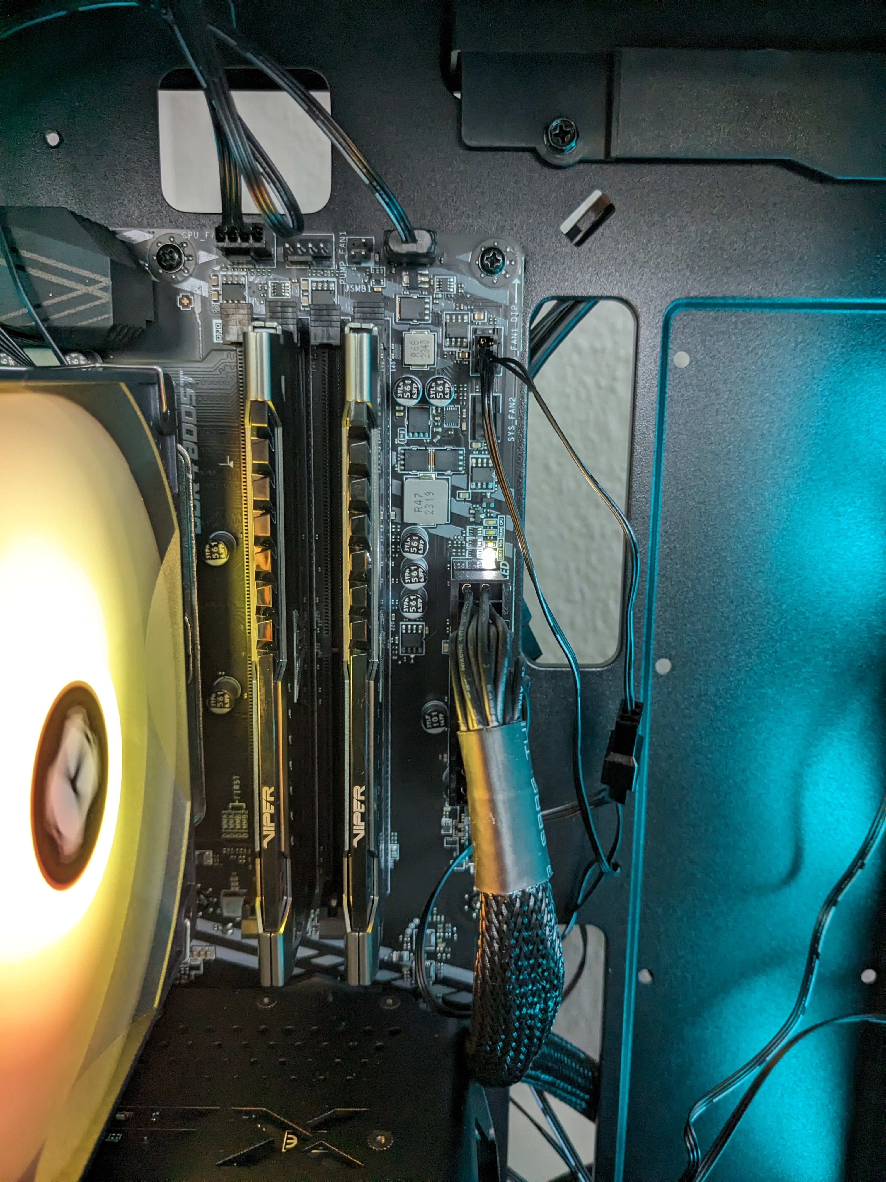

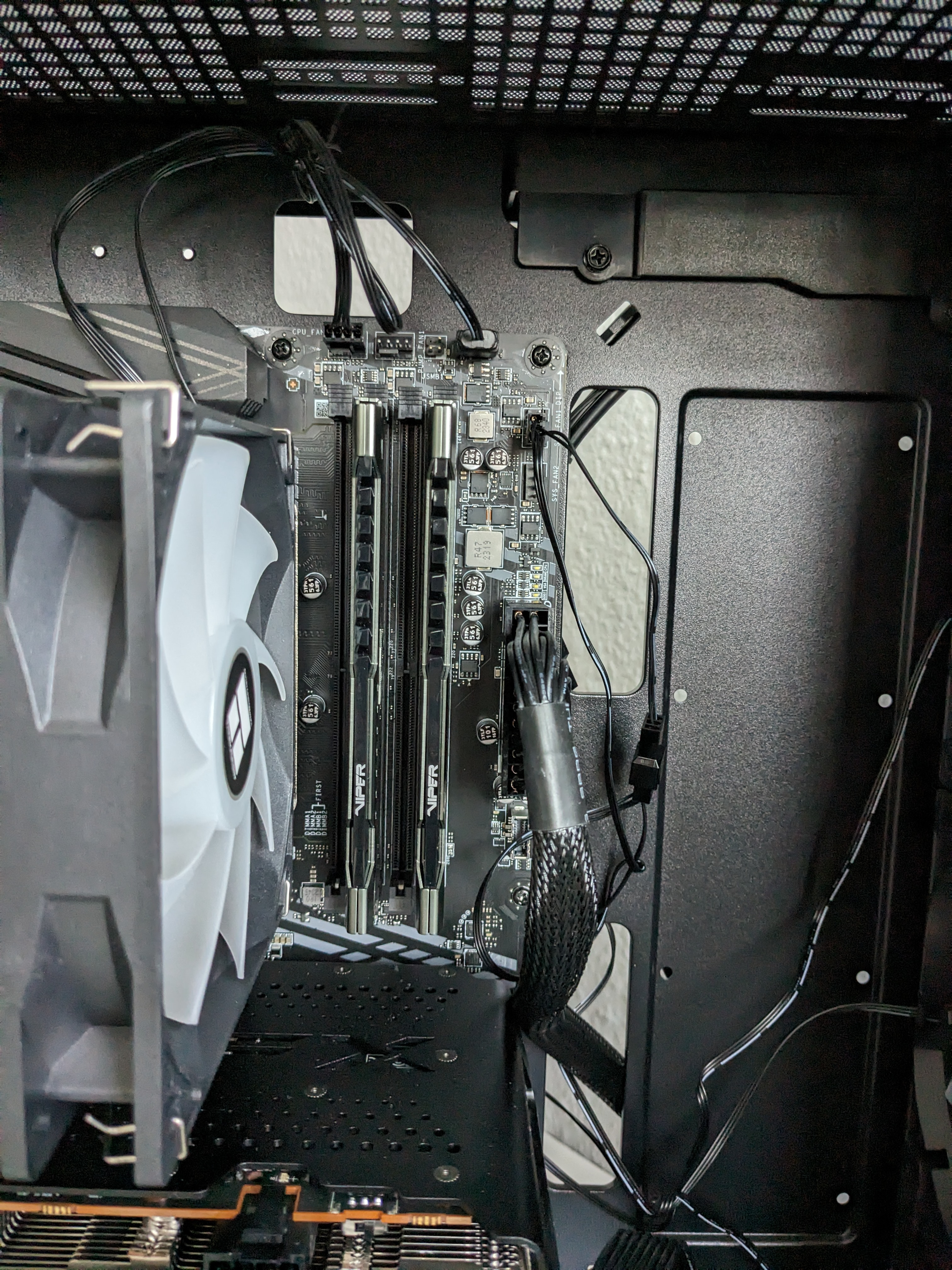

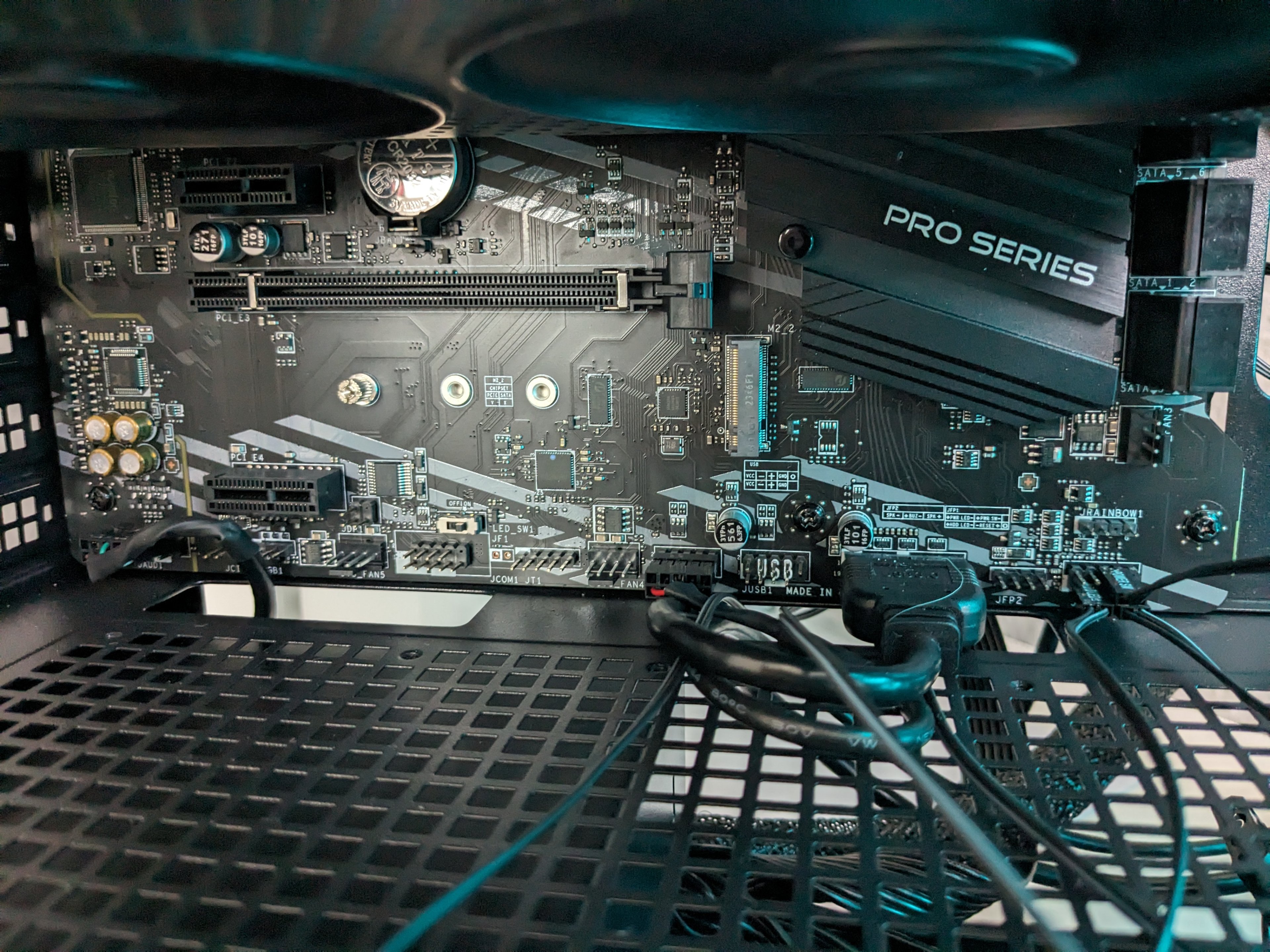

Wir haben alle Teile zusammengebaut. Leider bleibt der Bildschirm beim starten schwarz. Lüfter am Gehäuse, CPU und Grafikarte laufen. Debug Lichter am Mainboard leuchte wie folgt auf in dieser Reihenfolge auf (leuchten nicht parallel):
Start
1. CPU Led für ca. 6 Sek.
2. RAM Led 0,5 Sek.
3. VGA Led 4 Sek
4. Boot Led dauerhaft
Alle Komponetten mehrfach wieder auseinander gebaut und wieder zusammen gesetzt.
CMOS RESET
1. BIOS Flash via Button auf die aktuellste Software Version
2. BIOS Flash via Button auf die für den CPU angegeben Software Version (gefunden auf der Seite von MSI)
Beim 2. BIOS Flas startet der Rechner neu. Da war keine LED mehr dauerhaft am laufen, aber Bildschirm leider schwar. Beim nächsten neustart war wieder alles wie oben beschrieben.
P.S.: Beachte auch die verschiedenen angepinnten Themen und die Forensuche. Möglicherweise findest du da bereits die Lösung zu deinem Problem.
Genau komme nicht in BIOS. Bildschirme habe ich schon 2 probiert. Aber jedes mal per HDMI. Das könnte ich probieren. Aber müsste die LED für Boot nicht ausgehen?
Hier ein paar Fotos vom Innenleben.

Hey @stf555 zeig mal bitte noch ein Foto von dem CPU Anschluss (Netzstecker) und auch noch einmal das Netzteil, wie es verkabelt ist.

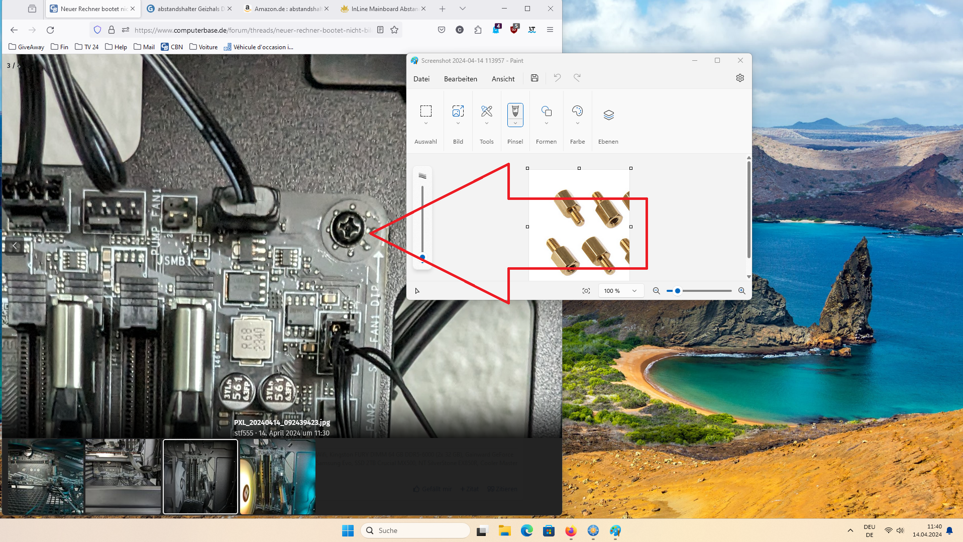

Sind die Abstandshalter zwischen Mainboard und Gehäuse überall vorhanden?
Wo hast du den Monitor angeschlossen vll. am Mainboard und nicht an der Grafikkarte?
Reaktionen: stf555, Ponderosa und cartridge_case
Genau, das sieht mir etwas eng zwischen Gehäuse und Motherboard aus.
Reaktionen: stf555 und NightfireNES
Oh man. Problem gelöst. Ist mir total peinlich. HDMI war am Mainboard. Auf den Grafikkartenanschlüssen waren Plastikabdeckungen. Da es mein erster Zusammenbaurechner ist war mir nicht bewusst, dass dahinter noch Anschlüssen sind.
Sorry für die Umstände. Habe jetzt tatsächlich wegen diesem Fehler den Rechner ein paar mal auf und ab gebaut.
