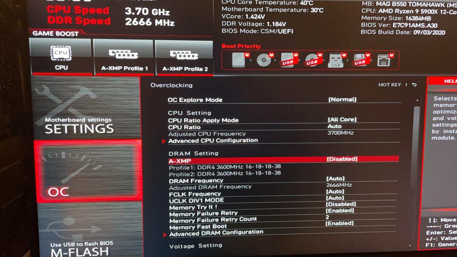

Aktuell habe ich meine alte GTX 970 verbaut. Ich hatte kein bild über den DisplayPort, aber über Hdmi habe ich jetzt ein Bild? Ich komme also ins Bios. Jedoch wird nur 2666er RAM angezeigt. Stelle ich nun auf XMP um, bekomme ich wieder ein schwarzes Bild, bis ich das Bios resettet habe.
BIOS Version seht ihr im Bild. E7C91AMS.A30 - Build date 09/03/2020
Geflasht habe ich das BIOS noch nicht.

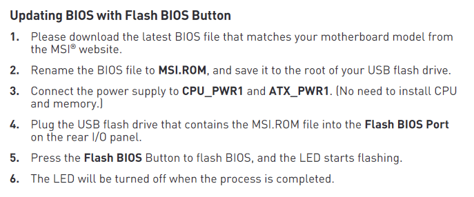

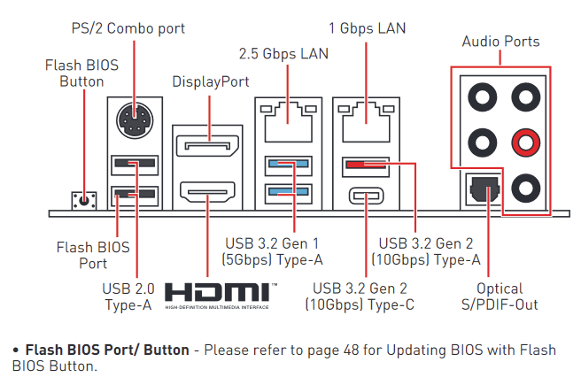

Dann erstmal die Version 7C91vA5 flashen, da mindestens die 7C91vA4 vorausgesetzt wird. Bei 7C91vA3 fehlt der passende Microcode, der beim Starten geladen wird; siehe unten.
Würde es über USB BIOS-Flashback machen und nur falls dies nicht funktioniert über M-Flash.
Vor einem USB BIOS-Flashback und Zurücksetzen des CMOS den Computer ausschalten!

Gut werde dann jetzt mal ein BIOS Flash als erstes machen. Wieso denn M-Flash nicht benutzen? Sieht für mich leichter aus?
Dann über M-Flash.
Der Grund ist, dass M-Flash aus dem BIOS erfolgt, während USB BIOS-Flashback im ausgeschalteten Zustand durch eine eigene Funktionalität erfolgt. Dafür wird nur mit Mainboard und Strom benötigt, die Komponenten sind egal.

Vielen Dank! Nach dem BIOS Update werden keine Fehler mehr ausgewiesen. Kiste schnurrt jetzt wie ein Kätzchen! 😄
Reaktionen: kaji-kun
