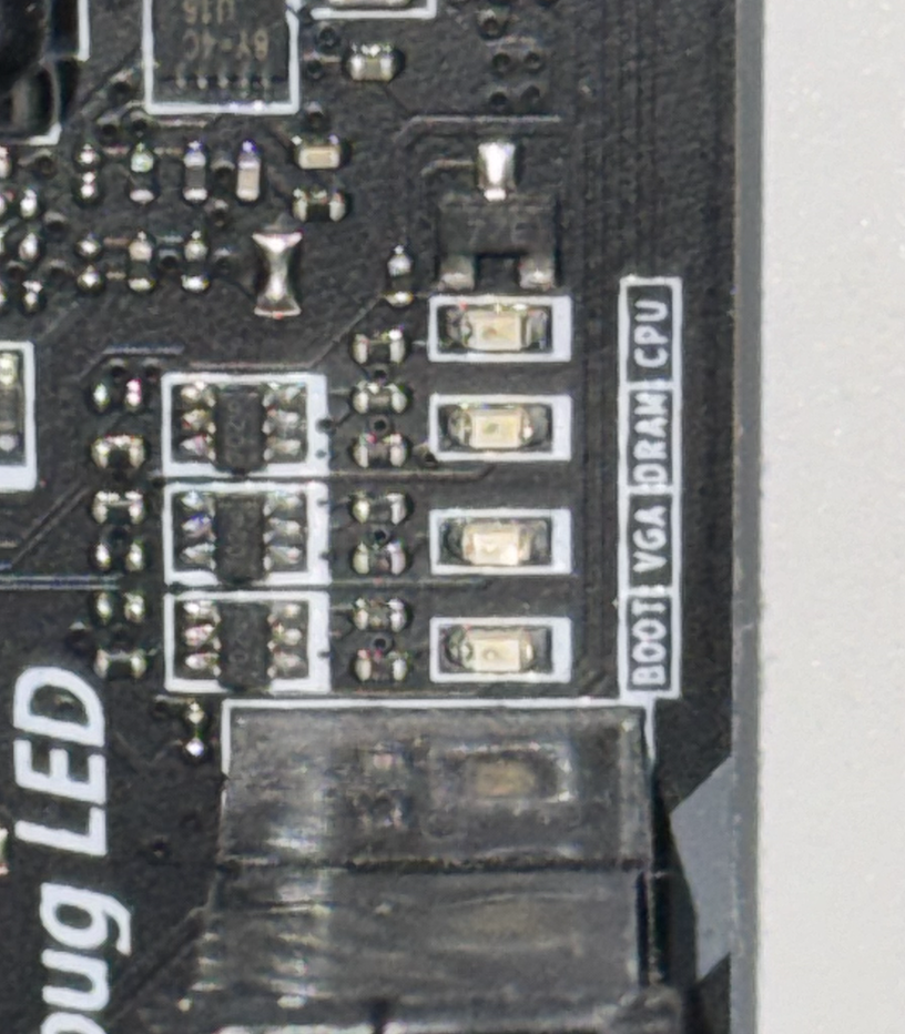

Hier sind zwei Startvariationen die ich ausprobiert habe. Vielleicht hilft es, das eigentliche Problem zu identifizieren
  1. Start ohne RAM: hierbei ist die VGA LED aus, dafür sind aber CPU und DRAM LEDs an.
  2. Start nach CMOS Reset: VGA LED ist aus, CPU LED ist an. So bleibt es für etwa 10 Sekunden bevor die VGA LED wieder alleine leuchtet.
Kann es sein, dass es nicht an der GPU liegt, wenn bei Punkt 1. die VGA LED nicht leuchtet?
Schwer zu sagen.
Du kommst um ein Gegentesten in anderen Systemen oder mit anderen Komponenten wohl nicht herum.
