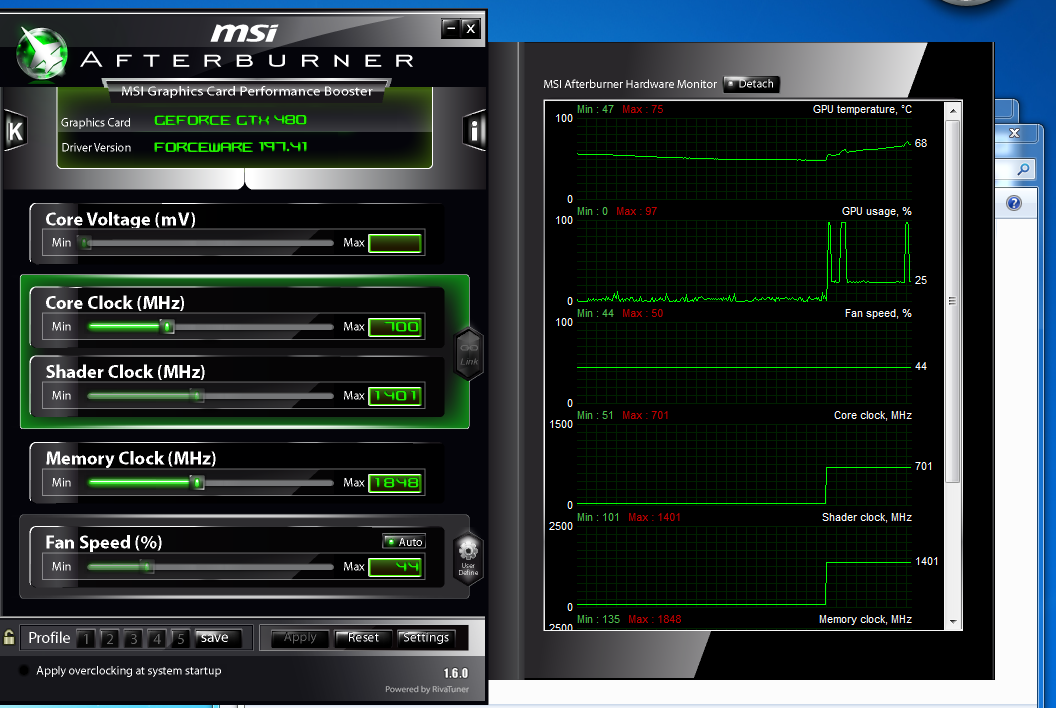

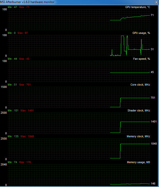

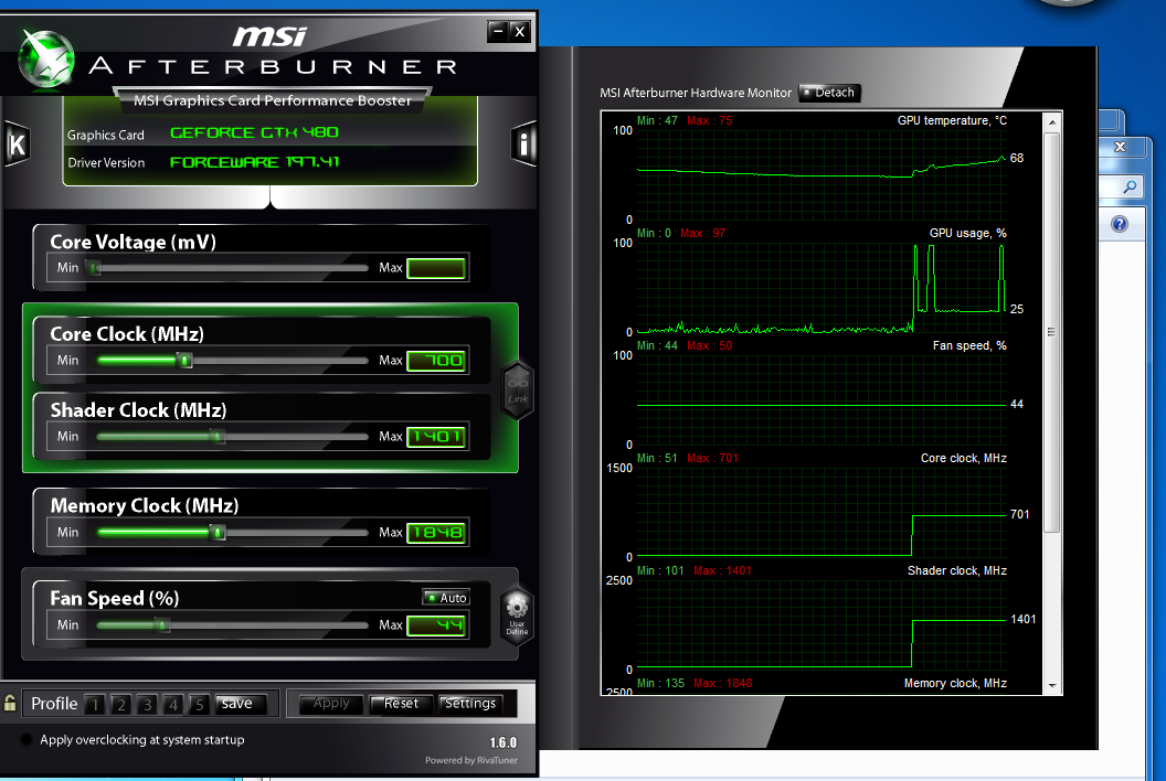

Lade dir mal den MSI Afterburner inkl. Kombustor runter und teste es damit mal.
Kombustor bleib nach 1:32 min stehen mit ner Temp von 85 Grad

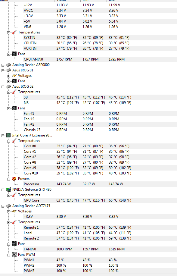

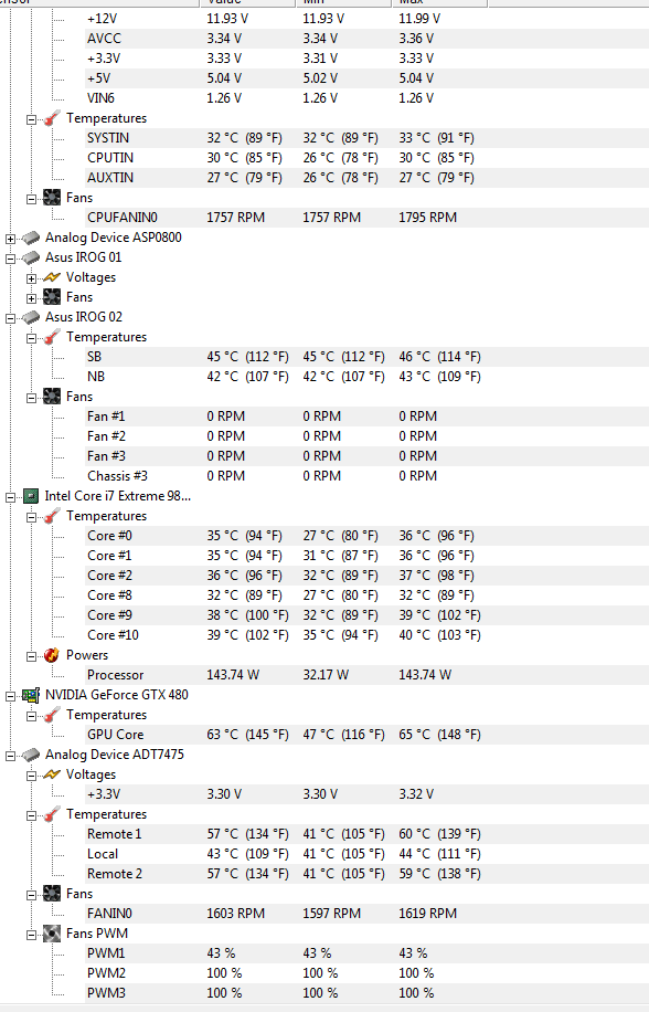

Ok, lasse mal bitte den HW Monitor im Hintergrund laufen wenn du den Kombustor startest und poste die HW Monitor Werte.
Screenshot vom HW Monitor machen mit dem Snipping Tool und hochladen ;-)
hoffe das geht ^^
Das geht, aber du hast leider den Afterburner im Vordergrund, wir brauchen den HW Mon.@#55
hoffe das ist das richtige ^^
Mensch das ist ja mal ne coole neue funktion von windof ^^
ah so sry
was willst den genau haben?
kann den kombuster net ganz laufen lassen, weil dann komplett freezt deshalb schick ich dir den screen nach 30sek
