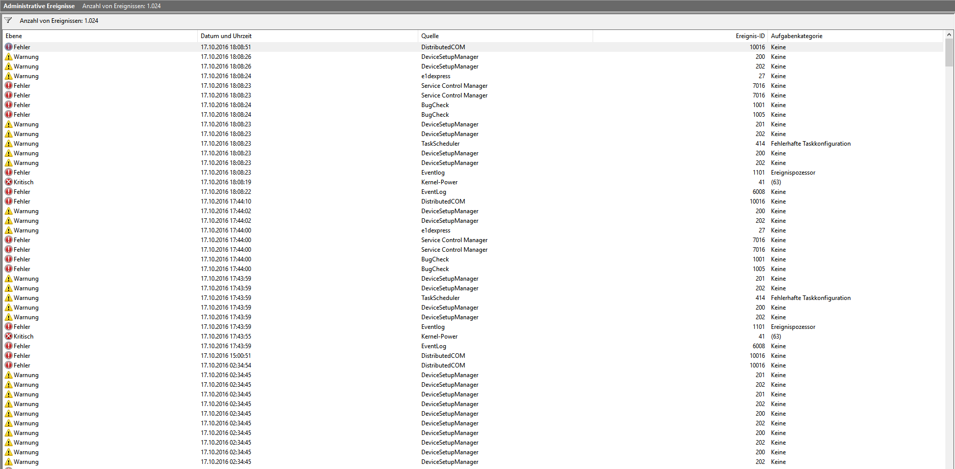

Agestürtzt ist er heute gegen 17:45 und 18:08. Vll könnt inr aus dem Bild im Anhang was rauslesen.

Ich tippe auch auf RAM, lade hier das iso vom Memtest86+ runter, brenne damit eine CD und boote von dieser. Dieses Tool testet das RAM und zeigt bei Fehler eine rote Zeile an. Ich würde es mehrere Stunden laufen lassen, da es oftmals nicht gleich einen Fehler findet.
http://www.memtest.org/#downiso
Klingt alles verdächtig nach Arbeitsspeicher bzw. falsche Werte im BIOS.
Braucht der RAM vielleicht 1,35V statt 1,20V?
"Asus Optimal" klingt schwer nach einer Automatik. Kann man das abstellen?
Atomzwerg80 schrieb:
Übertaktet ist nichts, nur läuft der RAM mit 3200Mhz und das Mainboard ist auf Asus Optimal eingestellt.
Doch, es ist sehr wohl übertaktet.
Deine CPU unterstützt folgenden RAM-Frequenzen:
DDR4-1866/2133, DDR3L-1333/1600 @ 1.35V
Alles darüber hinaus ist ein Betrieb außerhalb der Spezifikationen und damit immer mit einem Risiko bzw. potentiellen Instabilitäten verbunden. Ich tippe wie die Vorredner zu 99% auf RAM-Probleme.
