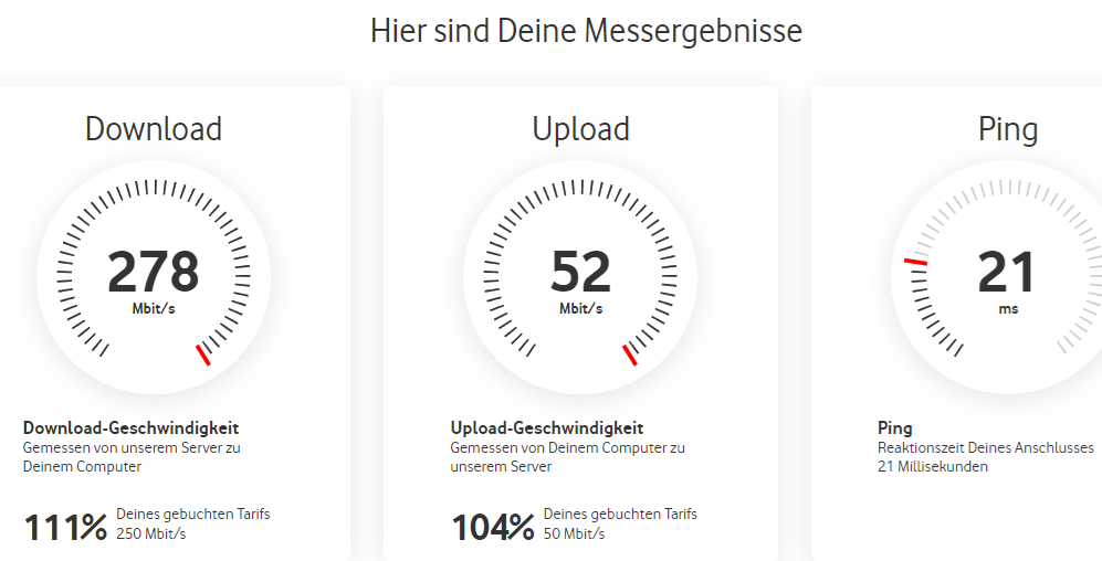

Speedtest sieht gut aus, die Leistung kommt auch an, nur der Router schaltet sich oft an und aus selbstständig.

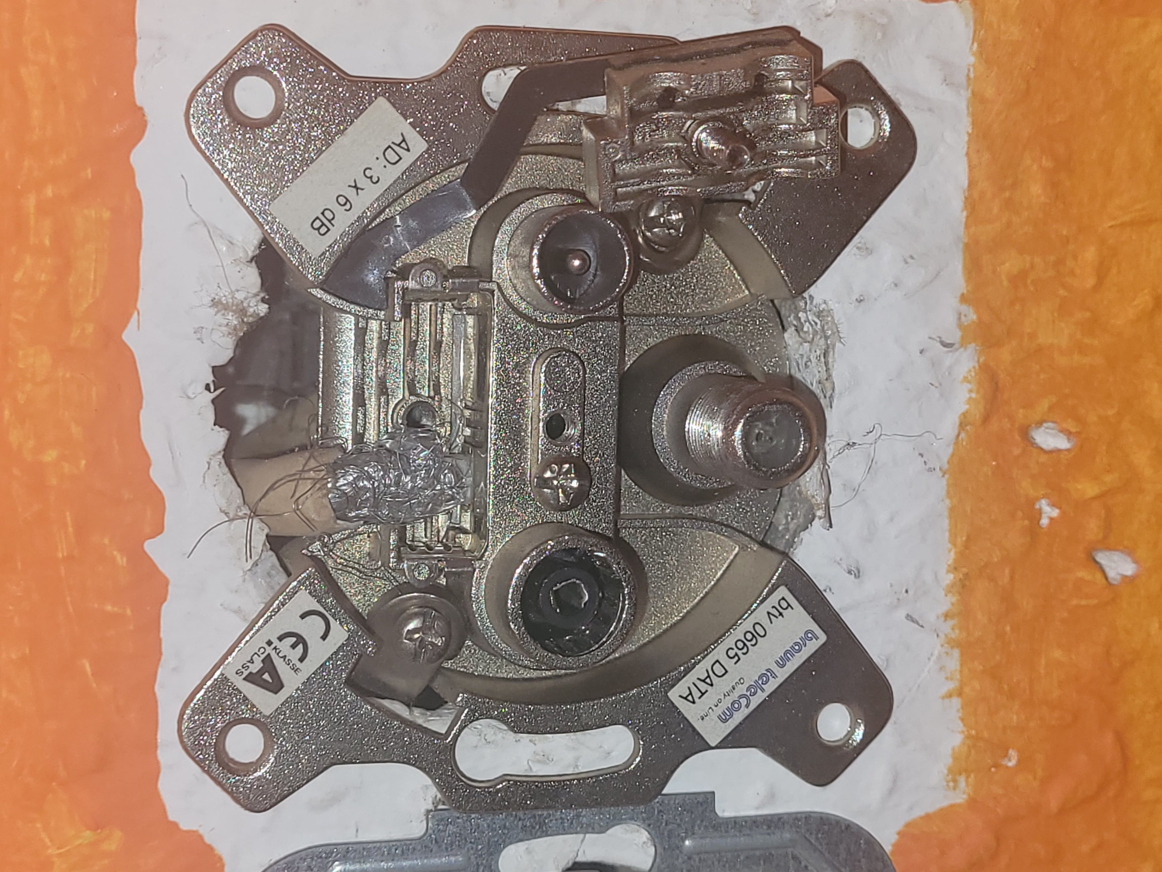

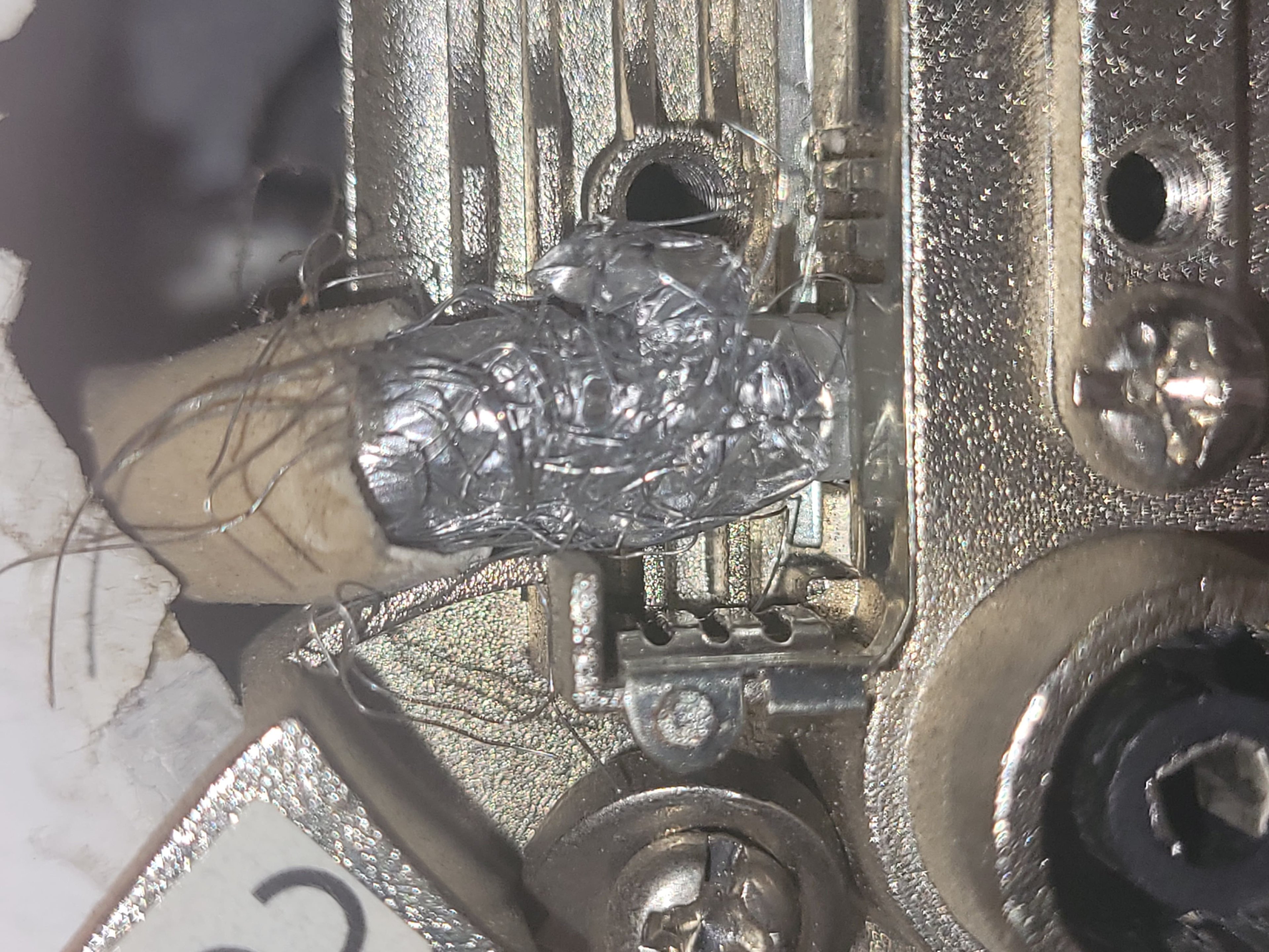

Könnte meine Multimedia Dose daran schuld sein? Ich habe gemerkt das die ziemlich Locker ist, da muss ich aufpassen, die kommt mir fast entgegen wenn ich das Koaxialkabel verbinden möchte, wenn ich da ein wenig druck ausüben möchte, ich tausche auch das Koaxialkabel ab und an mal, ob es daran liegen kann. Wie kann ich die Dose richtig fest machen? Ich kenne mich da nicht aus und möchte da jetzt nichts schlimmer machen.

Triple-C schrieb:Könnte meine Multimedia Dose daran schuld sein?
Hast Du am Kabel gewackelt als der letzte Absturz war?
Wenn Dir das Ding aus der Wand kommt ist die nicht vernuenftig in der Wand verschraubt oder die Klemmen locker.
Frage: Warum sollte ein Router abstürzen, wenn es ein Problem mit der Dose gäbe? Er würde einfach nur die Verbindung verlieren, aber nicht neu booten. Zieh doch mal das Kabel raus. Da geht auch nicht gleich der Router von aus. Es kann natürlich noch zusätzlich ein Problem mit der Dose geben, aber das eigentliche Problem bleibt ein crashender Router.
