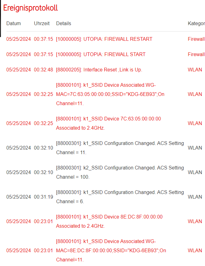

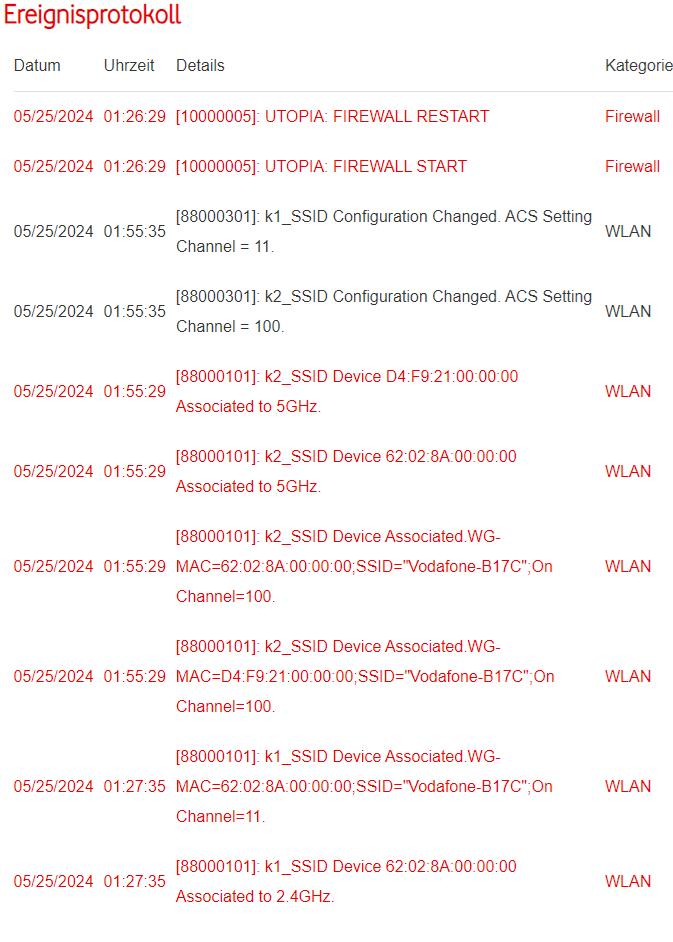

Allerdings bemerke ich immer wieder Probleme: Der Router schaltet sich an und aus, wodurch die Verbindung ständig unterbrochen wird. Es ist dann immer alles weg, LAN und WLAN. Festnetz nutze ich nicht. Es sind drei Geräte mit dem Router verbunden, einen PC per Lan Kabel, einen Smartphone und ein Smart TV per WLAN.
Was kann hier die Lösung sein? Ich habe mal zwei Ereignisprotokolle hinzugefügt. Könnt ihr was erkennen, was nicht normal ist?
Bei dem einen Bild hatte ich so um 00:32 Uhr keine Verbindung gehabt und bei dem anderen Bild so um 01:27 Uhr keine Verbindung mehr weder LAN noch WLAN.
Nicht wundern die SSID hat sich geändert, weil ich einen Werksreset durchgeführt hatte, aber leider hat dies wohl nicht viel gebracht.

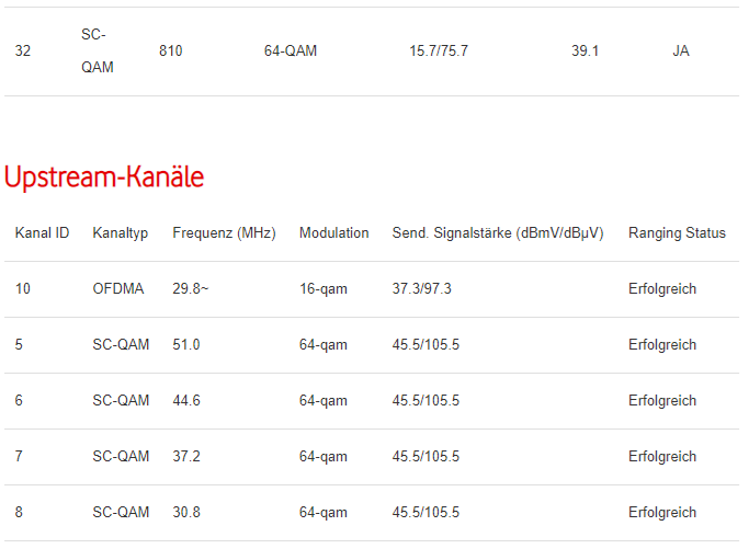

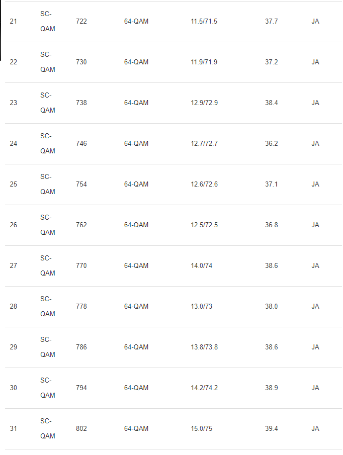

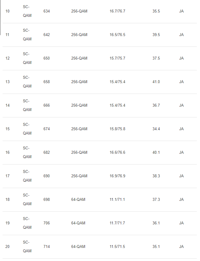

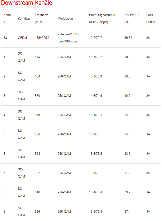

So sehen die Werte aus vom DOCSIS Status.
Könnt ihr da was erkennen? Was nicht sein sollte?

Meine Werte hier sind aehnlich. Bei mir sind die dB bei SNR zwischen 39,5 und 41. Muss nix bedeuten.

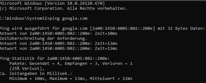

Wenn ich Google anpinge kommt das heraus

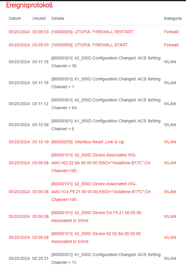

Jetzt gerade gegen 3 Uhr war wieder ein Ausfall! Das Protokoll vom Router habe ich wieder im Anhang. Ihr könnt sehen von 2.20 Uhr bis 3 Uhr war alles noch da, danach war die Verbindung wieder weg :(

Das sieht grausam danach aus das die Kiste sich neu startet. @Triple-C

Warum ist in dem einen Bildschirm die Firewall rot ? Der Restart des Routers zeigt doch nur daß der Router mit irgendwas nicht klarkommt mit seiner Firewall, z. B. mit etwas das von außen kommt.

Der Upstream sieht gut aus, beim Downstream hat man bei 698 MHz einen Wechsel von 256 auf 64-QAM (nicht ungewöhnlich), trotzdem finde ich die Streuung beim SNR überraschend (und den Pegel ziemlich hoch), der SNR ist aber hoch genug für einen guten Empfang. Ich kenn die Toleranzen der Vodafonestation nicht, aber vielleicht wird die nicht gerne "angeschrien"?
