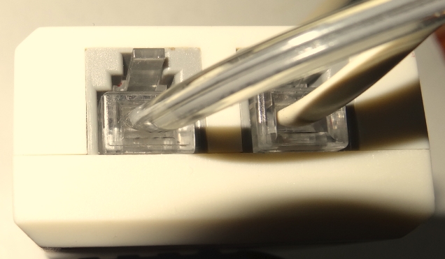

mein splitter leider nicht . es ist vielleicht ein alter splitter. ( siehe anhang).

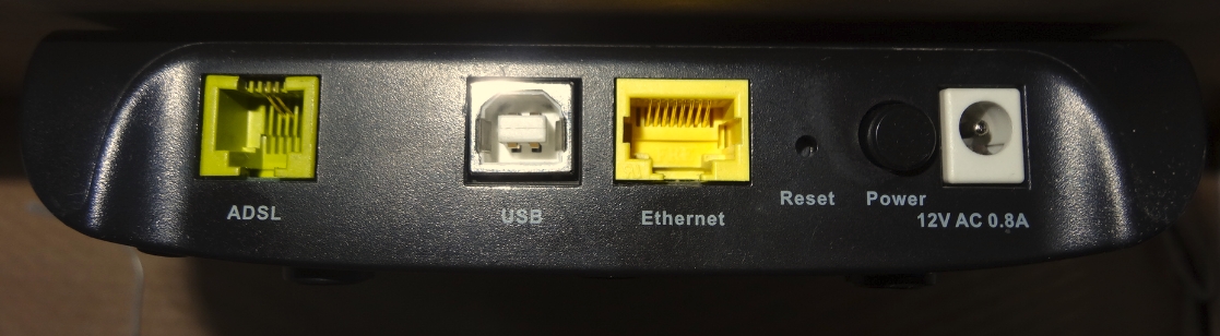

im anhang habe ich auch den alten router als screenshot.
dieser splitter wiederum ist auch mit einem RJ11 stecker mit der "wand" verbunden, also die telefonleitung in der wand.

Eventuell aber in Zusammenarbeit mit dem alten Gerät. Ist das alte Gerät auch tatsächlich ein Router oder doch nur ein Modem?
Kurz: Musst du mit dem alten Gerät eine Einwahl mit deinem PC anstoßen, oder hat das Gerät das selbstständig gemacht?
Falls letzteres: Siehe meine Signatur.
das alte gerät ist dauernd im internet , ich muss nur den power knopf einschalten.
er verbindet sich automatisch .ich musste bis jetzt keine einwahl machen.
Dann guck in meine Signatur. Dann kannst du den W700V wenigstens als WLAN Access Point verwenden. Aber als waschechter Router (der die Einwahl übernimmt) wird das mit dem Router nix.

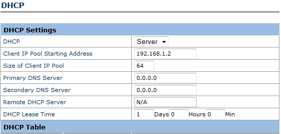

noch etwas zu deiner anleitung zum acces point :
wie du im anhang sehen kannst ( ist der alte router ) , habe ich da nur die strat -ip , oder ?
gruß
also ich muss nur die 2 router über kabel verbinden, dann kann ich den neuen als switch benutzen ?
Als WLAN Access Point inklusive LAN-Switch um genau zu sein, ja.
wie du im anhang sehen kannst , habe ich da nur die strat -ip , oder ?
Setz die Start-IP des DHCPs auf bspw. 192.168.1.10, dann kann der W700V die 192.168.1.2 bekommen ohne dass es zu Komplikationen kommt.
