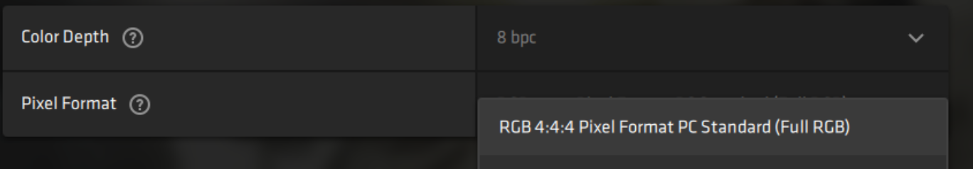

Auch wichtig, im AMD Treiber auf Full RGB stellen. Mit dem begrenzten Helligkeitswert 16-235 Limited RGB (statt Full RGB 0-255) ist der Schwarzwert oft nicht korrekt)

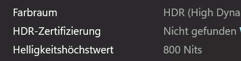

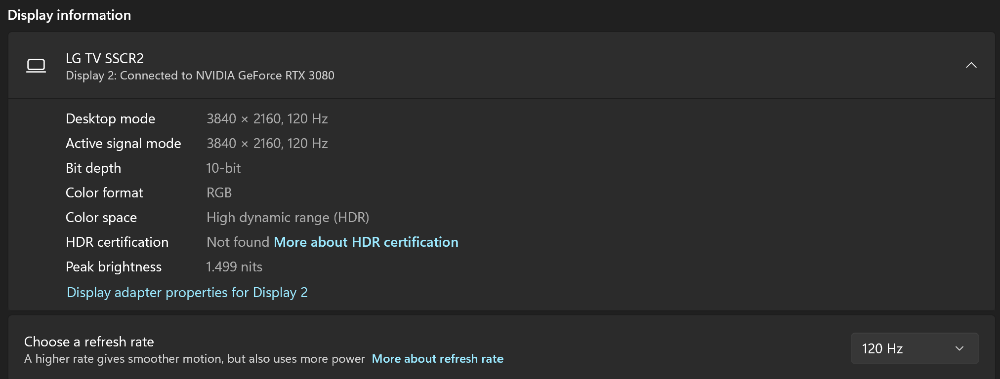

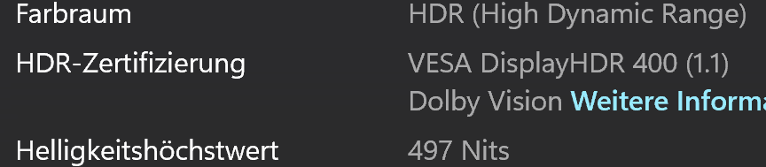

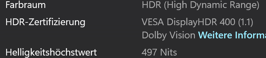

Mit dem Zertifikat sieht es bei mir z.B. so aus.
LG C9, der völlig normal mit 4K120, HDR VRR funktioniert.
Internes Laptop Display

Den LG TV lasse ich dauerhaft in HDR laufen.

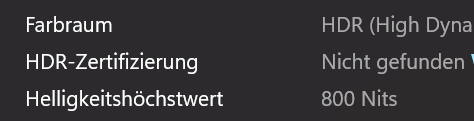

Wie man sieht auch hier ohne Zertifizierun und die nits kommen vom Windows Calibration Tool und ja, so hell ist der nicht wirklich, der 77CX.
Sag das dem Tool ...
