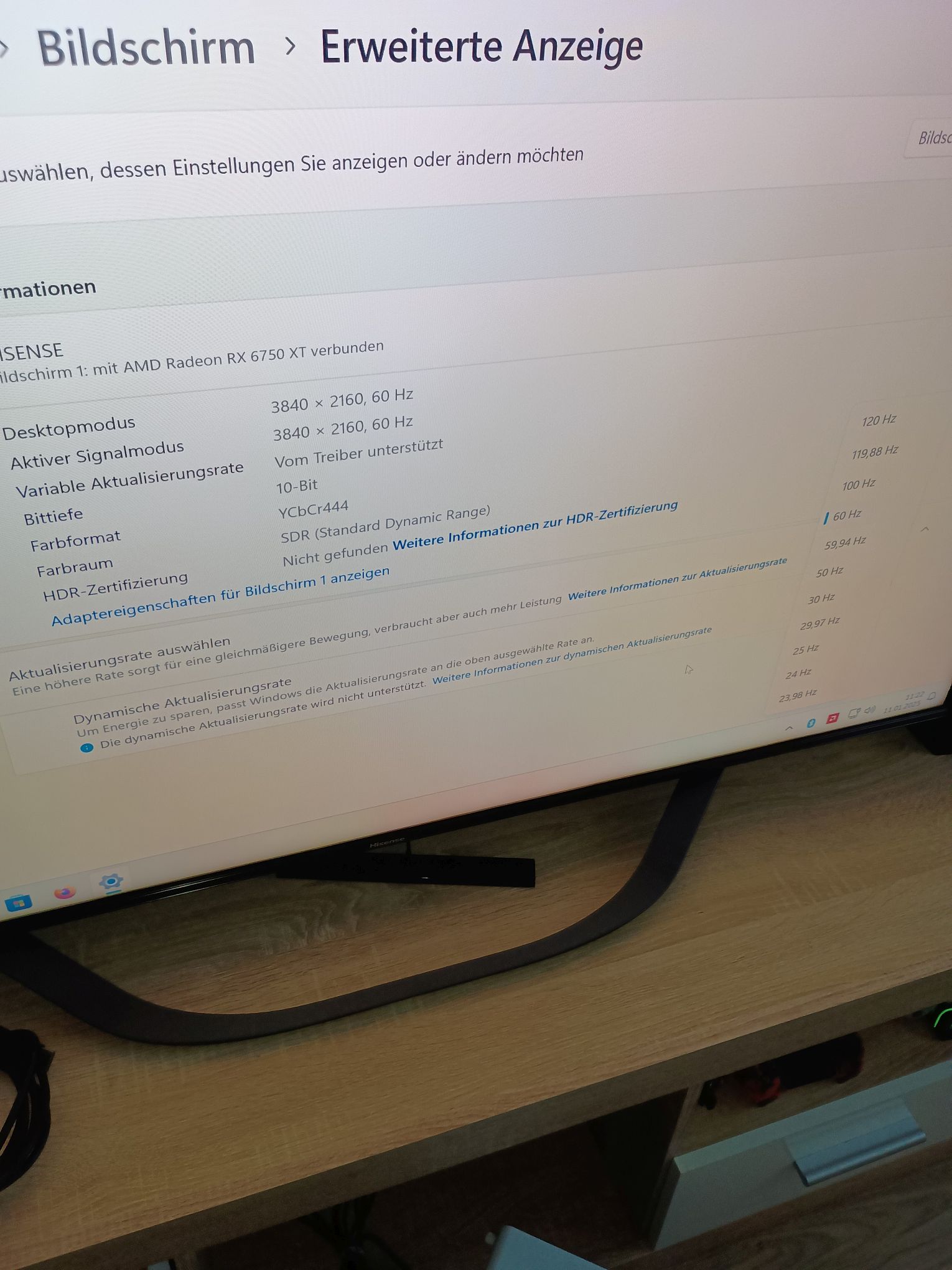

seit einer Woche habe ich einen Samsung S85D 77" OLED an meinem Gaming/Home Theater PC mit AMD RX6750XT im Einsatz. Vorher einen ca. 5 Jahre alten Sony 65" LCD. Beim Sony konnte ich HDR in Windows problemlos aktivieren, seitdem der Samsung angeschlossen ist geht das nicht mehr. Wenn ich zudem z.B. auf 120 HZ hoch gehe stellt er die Auflösung automatisch auf 2560x1440 runter.
Windows zeigt mir folgende Infos an. In der AMD Software kann ich z.B. die Bittiefe auch nicht höher stellen.

So Freundin ist kurz raus, also einmal PC aus dem Sideboard und Schnelltest. Zunächst wie erwartet mit dem Kabel dass ich immer nutze:
Dann ein "günstiges" Logilink. Ich habe das Kabel im Betrieb umgesteckt, da ich zeitig fertig werden musste. Interessanter weise blieb die Wiederholungsfrequenz zunächst auf 120Hz, und ich hatte alle Hz Möglichkeiten zur Auswahl. Auf dem Desktop war das Bild auch stabil. Ich habe FH4 gestartet, wo dann plötzlich kein Bild zu sehen aber dafür Ton zu hören war. Ich musste den PC tatsächlich neu starten. Danach sah es so aus:
Zudem hat der AMD Treiber gemeckert, dass er alle "Default" Einstellungen geladen hat.
Als dritten Kandidat habe ich noch ein „NoName“ Kabel ausgebuddelt, direkt umgesteckt und zu meiner Überraschung:
Mir ist ehrlich gesagt auch egal ob der TV, Der Treiber von AMD oder sonst wer das Problem erkannt und die Einstellungen beim Logilink herunter gedreht hat, oder welche HDMI Version hier arbeitet. Mir ist dabei im Endeffekt nur das Feedback der Geräte wichtig, dieses Kabel hier nicht zu nutzen.
