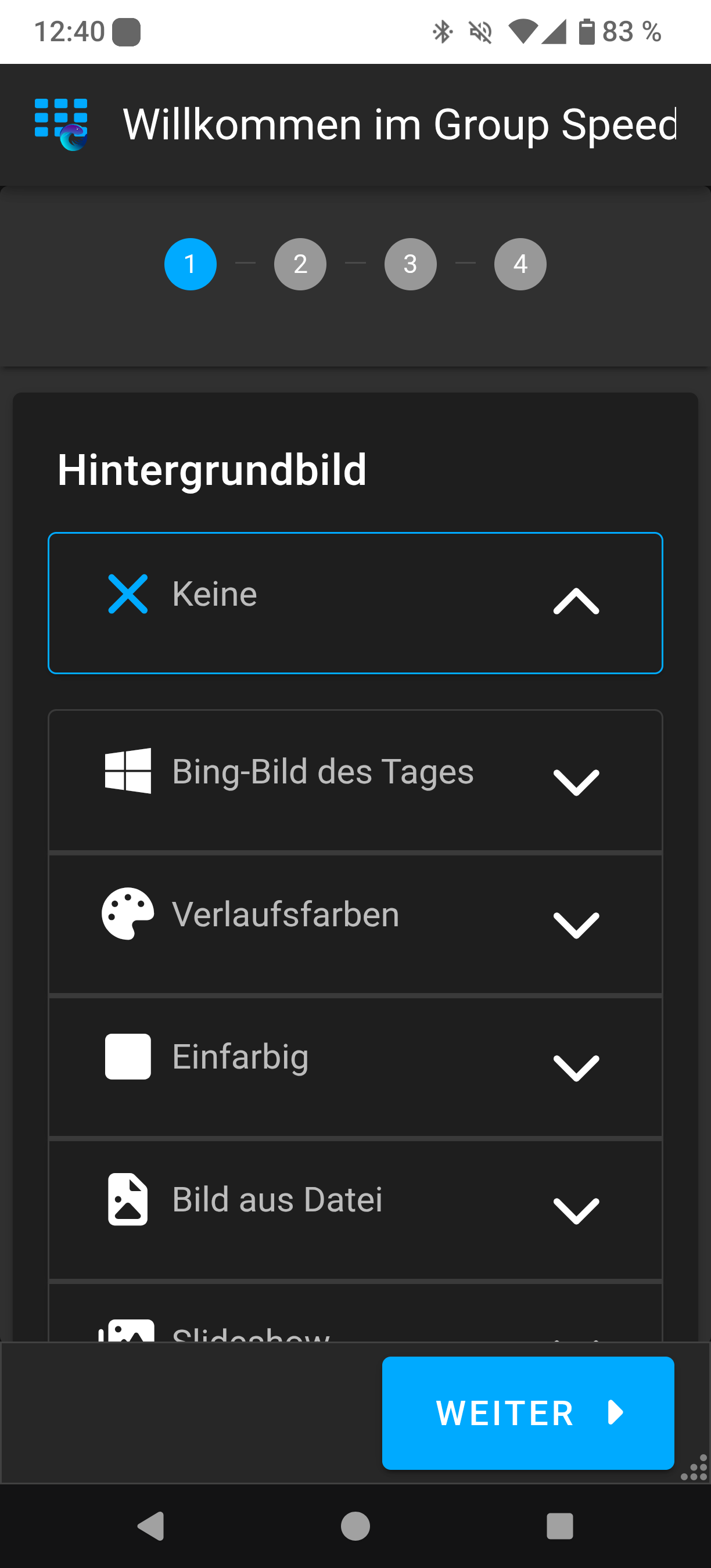

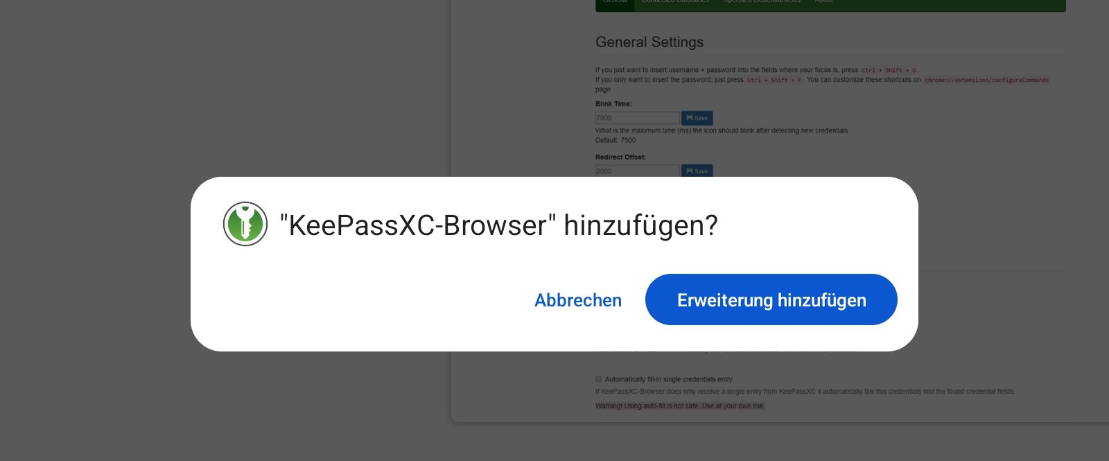

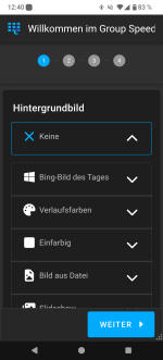

ich habe auf auf Android Vivaldi installiert da jetzt Addons unterstützt werden. Zwei neue Addons (KeepassDX und Group Speed dial) habe ich versucht zu installieren. Ich kann aber die Installation nicht endgültig abschließen da der Button nichts bewirkt. Weder abbrechen noch Erweiterung hinzufügen funktioniert (Screenshot). Kann das jemand testen der den neuen Vivaldi installiert hat? Danke

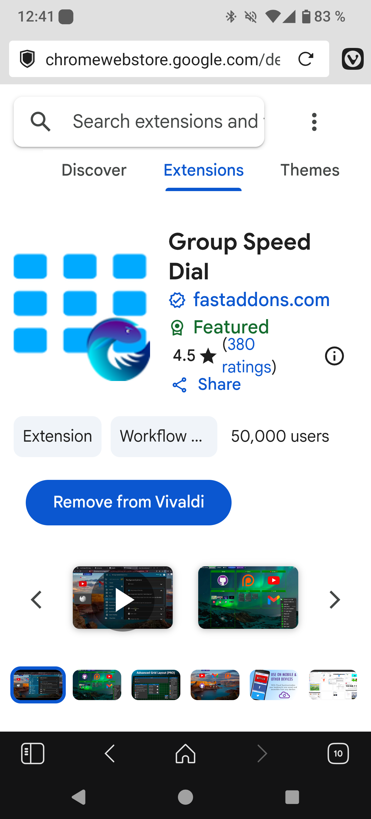

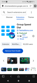

Bei mir geht es. Zumindest mit Group Speed Dial, mit der anderen Erweiterung habe ich es nicht ausprobiert.

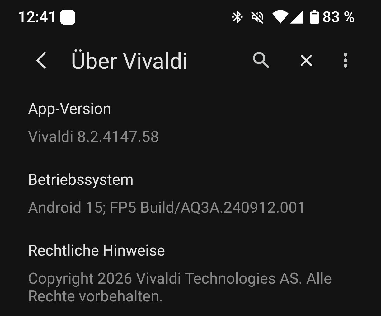

hmm, ich kann den Dialog nicht bestätigen. Welche Vivaldi Version hast du genau auf dem Android Gerät?
Ich habe doch extra einen Screenshot mit auch dieser Information angehängt, damit Du nicht nachzufragen brauchst.
