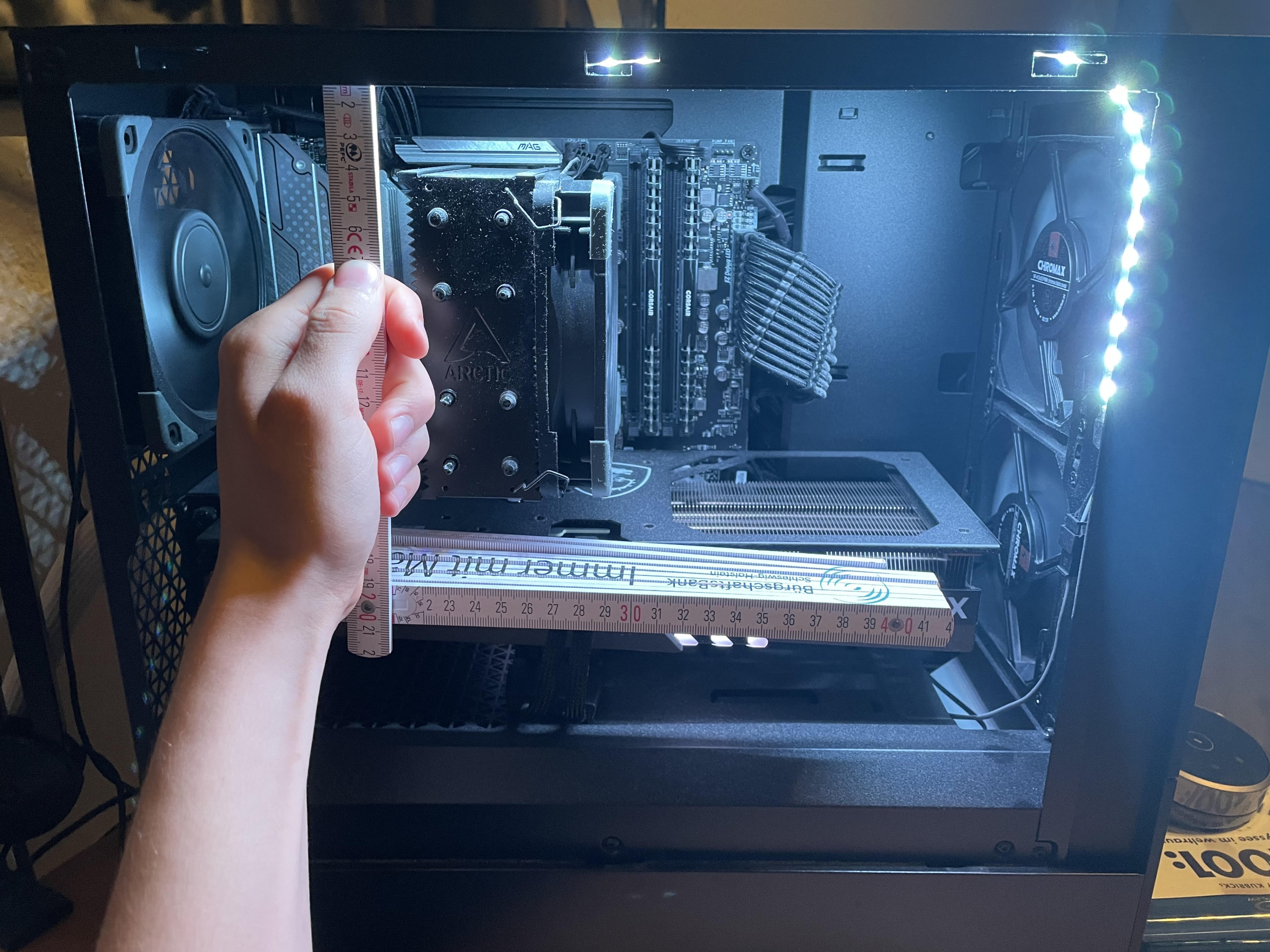

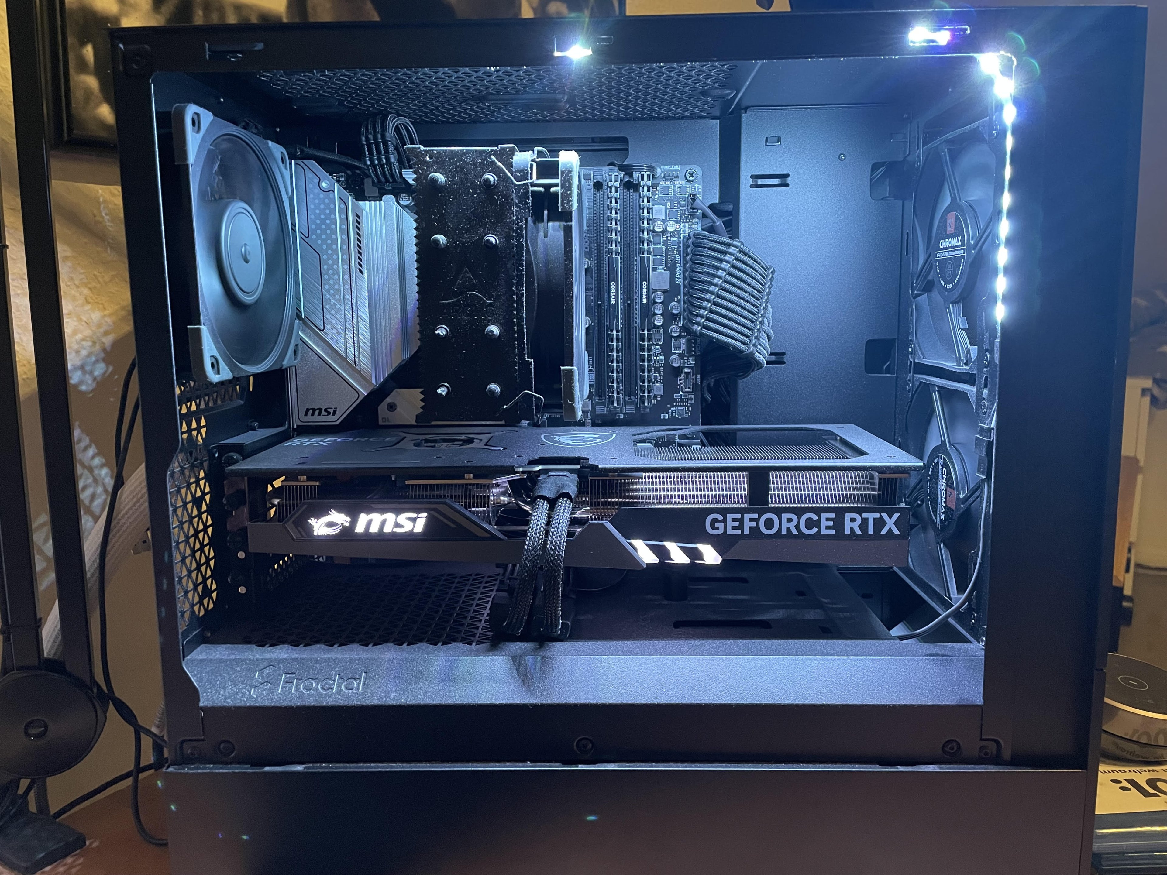

Moin Leute,
ich habe Kühlprobleme mit meiner CPU, ich habe alles weites gehend mit meinem aktuellen Setup optimiert, doch ich bin immer noch nicht mit der Kühlperformance und der damit hergehenden Lautstärke zufrieden. Die CPU erreicht unter Vollast die 90 Grad+.
Ich bin sehr empfindlich was Lautstärke angeht, deshalb habe ich für alle meine Lüfter den NF-A12. Auch meine Grafikkarte bleibt auch unter Volllast super leise und Kühl, nur der CPU Kühler muss immer stark aufdrehen.
Hier einmal meine wichtigsten Komponenten:
GPU: https://geizhals.de/msi-geforce-rtx-4070-gaming-x-trio-12g-v513-059r-a2930737.html
CPU: https://geizhals.de/amd-ryzen-7-5800x3d-a2660252.html
Gehäuse: https://geizhals.de/fractal-design-pop-mini-air-rgb-black-tg-clear-tint-fd-c-por1m-06-a2760693.html
Mainboard: https://geizhals.de/msi-mag-b550m-mortar-max-wifi-7c94-044r-a2774988.html
Ram: https://geizhals.de/corsair-vengeance-lpx-schwarz-dimm-kit-16gb-cmk16gx4m2b3000c15-a1305608.html
Ich suche jetzt also Konkret die beste Kühllösung im meinem Aktuellen Case. Ich kann mir eine AIO sowie einen Luftkühler vorstellen, wichtig ist mir maximale Kühlleistung und eine angenehme Lautstärke, Lüfter würde ich also wieder gegen Noctua tauschen.
Ich habe mir schon den NH-D15 von Noctua https://geizhals.de/noctua-nh-d15-chromax-black-a2152704.html und die Arctic Liquid Freezer 3 240mm https://geizhals.de/arctic-liquid-freezer-iii-240-acfre00134a-a3128810.html angeguckt. Die Aio würde dann aber recht tief (etwa 6,5cm also bei meinem Daumen) in das Case hereinragen, ich denke das würde den Luftstrom massivst stören, oder was meint ihr?
Bugdet ist erstmal außenvor, ich will nicht unbedingt die beste Preis-Leistung, sondern viel mehr die beste Lösung unter meinen Voraussetzungen.
Vielen Dank schon mal für eure Hilfe und Gedanken zu meinen PC
Ich meinte übrigens die Artic Liquid Freezer 2 und nicht die 3, da die neue Pumpe wohl deutlich lauter sein soll.

1. Der Nh-D15 ist längst nicht mehr der beste Luftkühler
2. AiOs sind im Zweifel noch lauter mit ihrer Pumpe. Eine AiO würde aber keinen Luftstrom stören, sondern im gegenteil als Schornstein fungieren. Habe nur zweifel, dass der dicke Radi plus Lüfter da reinpasst.
3. Dass die CPU grundsätzlich warm wird, wirst du auch mit noch so dicken Kühlern nicht verhindern.
Undervolte die CPU von mir aus etwas und schnall nen Kühler mit genügend Heatpipes drauf - der Abtransport der Wärme ist wichtig. Da kann man einen Phantom Spirit für unter 40€ nehmen, notfalls kannst du da auch noch laufruhigere Lüfter draufschnallen, falls du die Klangcharakteristik nicht magst.
Ein weiterer Gehäuselüfter - nämlich oben links - hilft auch oft enorm!
Die Noctuas laufen für mich übrigens bis 900rpm noch sehr angenehm, der auf dem CPU Kühler läuft unter Last mit ca. 1300 recht laut und die CPU wird immer noch sehr warm.
Die CPU wird unter Last immer warm laufen, immer! Das kannst du nicht verhindern. Aber du kannst es reduzieren durch etwas UV, z.B. -20 beim Curve Optimizer. Einen Phantom Spirit kannste dann auch auf unter 1000RPM laufen lassen, noch höher würde kaum einen unterschied machen. 80+°C unter last sind bei dem Ding einfach normal.

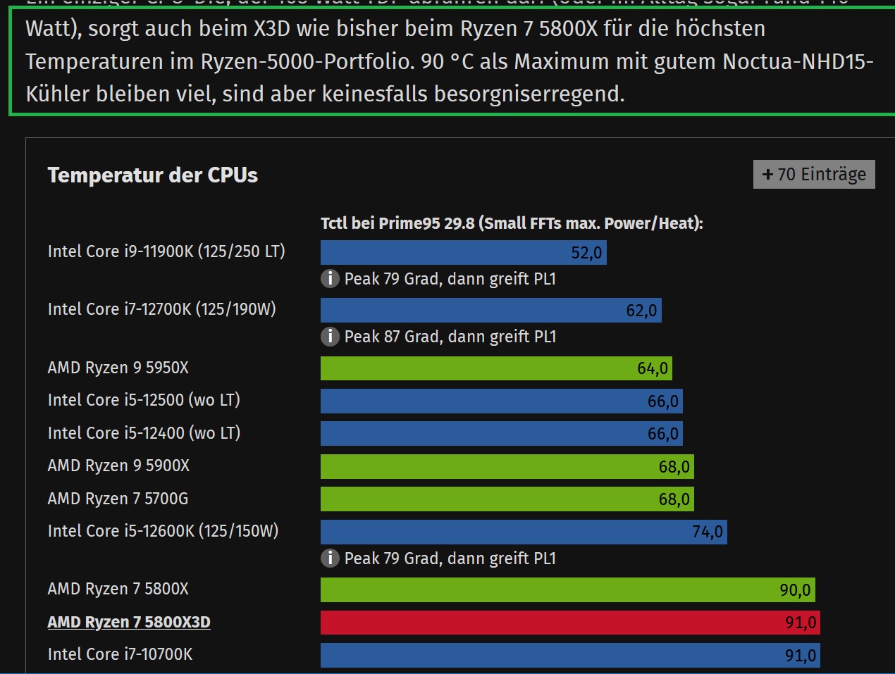

Schau mal, was hier mit einem NH-D15 unter last passiert:

Ich habe ein noch kleineres Gehäuse (siehe Sig) und kühle meine 5800er3D mit einem BeQuiet Pure Loop 240. Bei kleinen Gehäusen staut sich schnell die Hitze, drum muss die Luft da raus. Habe die CPU undervoltet und stable bei -10. Alles drunter war nicht Game Stable. Nicht das aller leiseste Setup, aber habe max 63 Grad CPU Temperatur.
Die Temperatur ist übrigens recht normal.
https://www.computerbase.de/artikel...test.80163/#abschnitt_temperaturen_unter_last
90 °C als Maximum mit gutem Noctua-NHD15-Kühler bleiben viel, sind aber keinesfalls besorgniserregend.

Ich nutz mal andere Worte: der NH-D15 war rein in Sachen Performance zum Zeitpunkt des Tests des 5800X3D, den du nun vllt. mal studiert hast, mit der stärkste Luftkühler überhaupt. Und hat 90°c erreicht.
Was du suchst, existiert nicht. Weil die Temperatur um 10°c senken und dabei auch noch flüsterleise, das ist in der Form so nicht möglich.
Nimm einen der bereits genannten Kühler, undervolte und schnall leise Lüfter drauf. Mehr kannst du nicht tun.
