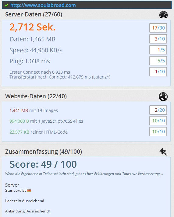

Nichts desto trotz würde ich gerne noch einmal von der Server / Hoster Sicht darauf schauen. Hoster ist WebGo24. Ich finde es sehr seltsam, dass exakt die selbe Seite mit gleichem Inhalt & gleichem Code manchmal 30 Sekunden läd und manchmal 2 Sekunden. Kann da auch eine gewisse Verzögerung des Hosters eine Rolle spielen?
Ich habe auf pagespeed.de (Anhang) einen Test gemacht, dabei kommen beide, der Webhoster (Anbindung) als auch ich (Website) schlecht weg. Meine Optimierungsmöglichkeiten kenne ich nun, was kann ich serverseitig machen?
Erster Connect nach fast 1 Sekunde finde ich extrem lange!?
Lg, MaToBe
BTW: unter Latenz steht --> "Latenz: Lahm!
Der Server liefert verspätet die angeforderten Daten! Hier sollte auf jeden Fall überprüft werden, ob der Server überlastet ist oder evtl. eine SQL-Datenbank hängt. Wer einen Blog oder Shop betreibt, sollte hier Plugins prüfen, die extern verbinden (Facebook™,Twitter™,Amazon™ usw.) und das Laden der Webseite aufhalten. (Performance-Tipps)"
Auf der Startseite, welche ich getestet habe, habe ich jedoch keine Like-Buttons oder Boxen. Einzig vier Buttons mit Verlinkung auf die Profile...

Hoster wechseln. Wenn mehrere (viele) Webseiten auf einem Server laufen, kommt es genau zu solchen Phänomenen. Ansonsten Bilder auf Dateigröße optimieren und CSS von Leichen befreien. Jquery kann man auch über die Google-Server laden. Hat den Vorteil, das sich diese dann schon meistens im BrowserCache befinden...
Mmmh, so einfach ist das leider nicht, hab den 1-Jahres Vertrag erst seit 1 Monat laufen =((
Soweit habe ich auch eigentlich gutes von denen gehört... Ich habe jetzt mal eine Mail an den Support geschrieben, mal schauen, ob sie sich dazu äußern.
Bilder und Code optimieren wird die nächsten Tage passieren ;) Was den Code angeht, muss ich mich auch z.T. erst schlau machen. Danke!
