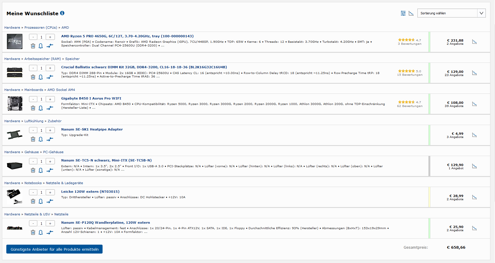

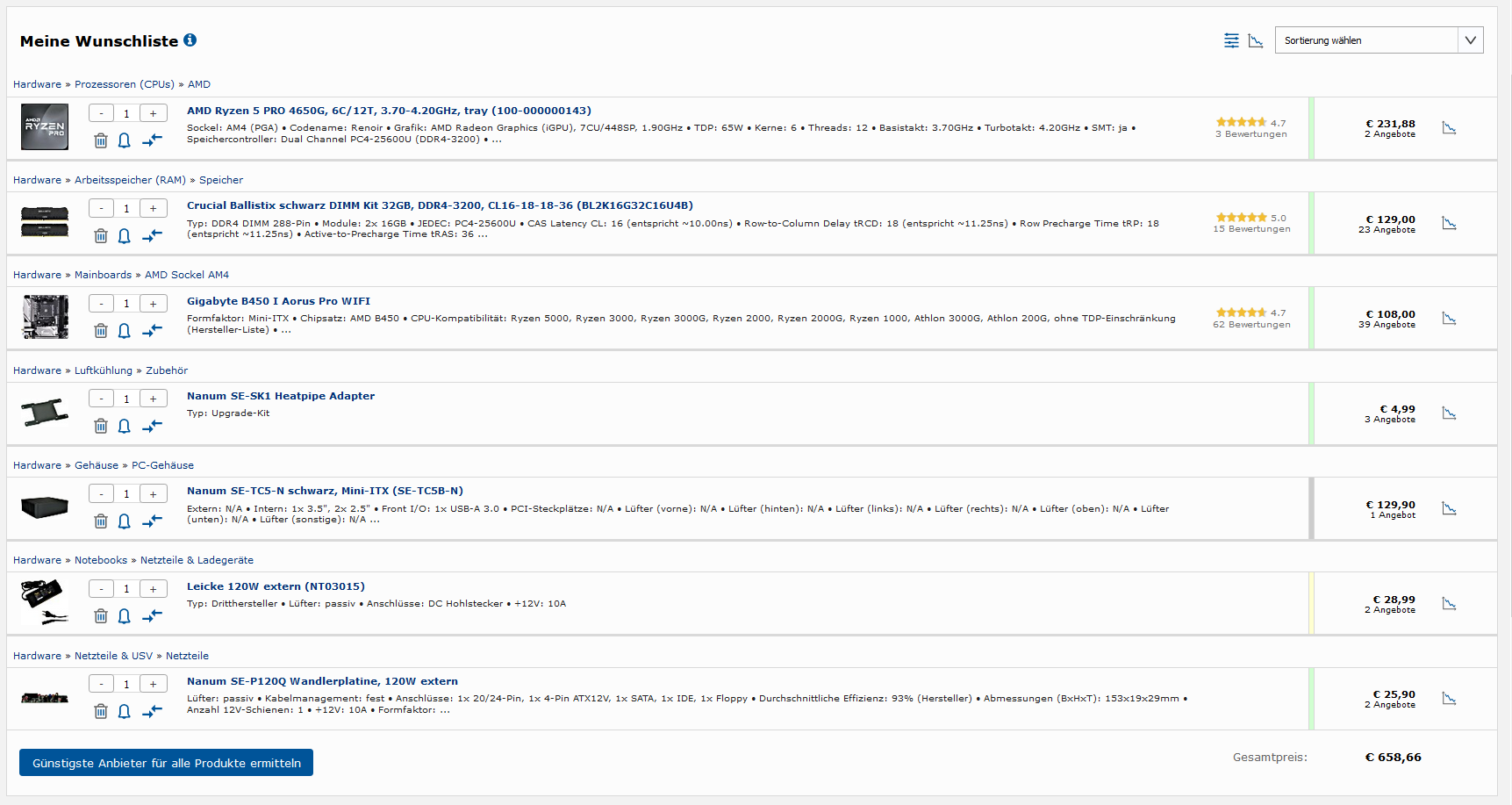

Mit dem bereits erwähnten AMD Ryzen 5 PRO 4650G ist es aber auch kein Problem sich mit dem richtigen Gehäuse, wie dem Nanum SE-TC5-N, einen komplett passiven PC zu basteln.
Konsequenterweise müsste man sich dann noch überlegen ,ob man zwecks der Lautstärke auf die klassische HDD verzichten kann. Das Nanum SE-TC5-N bietet zwar einen 3.5 Zoll Montageplatz, jedoch wird die HDD vermutlich aufgrund der anderen fehlenden Nebengeräusche deutlicher zu hören sein.
Mit dem kompletten Verkauf des alten Rechners könnte man evtl. das Budget auch etwas erhöhen um so eine Lösung möglich zu machen:
APU: AMD Ryzen 5 PRO 4650G
Mainboard: Gigabyte B450 I Aorus Pro WIFI
RAM: Crucial Ballistix Kit 32GB DDR4-3200
Gehäuse: Nanum SE-TC5
AM4 Adapter: Nanum SE-SK1 Heatpipe Adapter
DC-DC Konverter: Nanum SE-P120Q Wandlerplatine
Netzteil: Leicke 120W extern (NT03015)
Reaktionen: DC93
