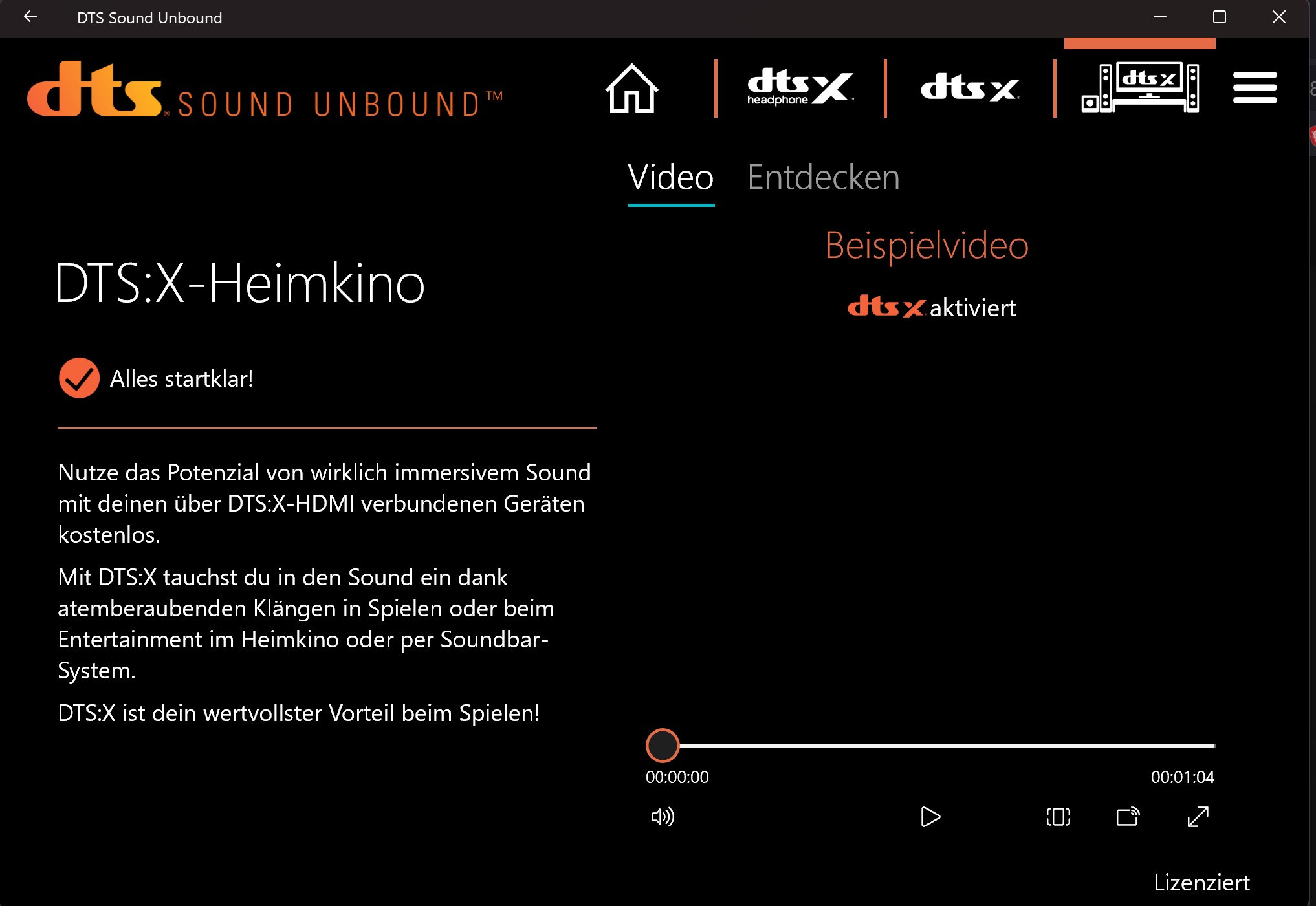

Ohne es manuell zu aktivieren geht nichts mehr. Gibt es eine Möglichkeit die App zu zwingen im Hintergrund zu starten und zu laufen?

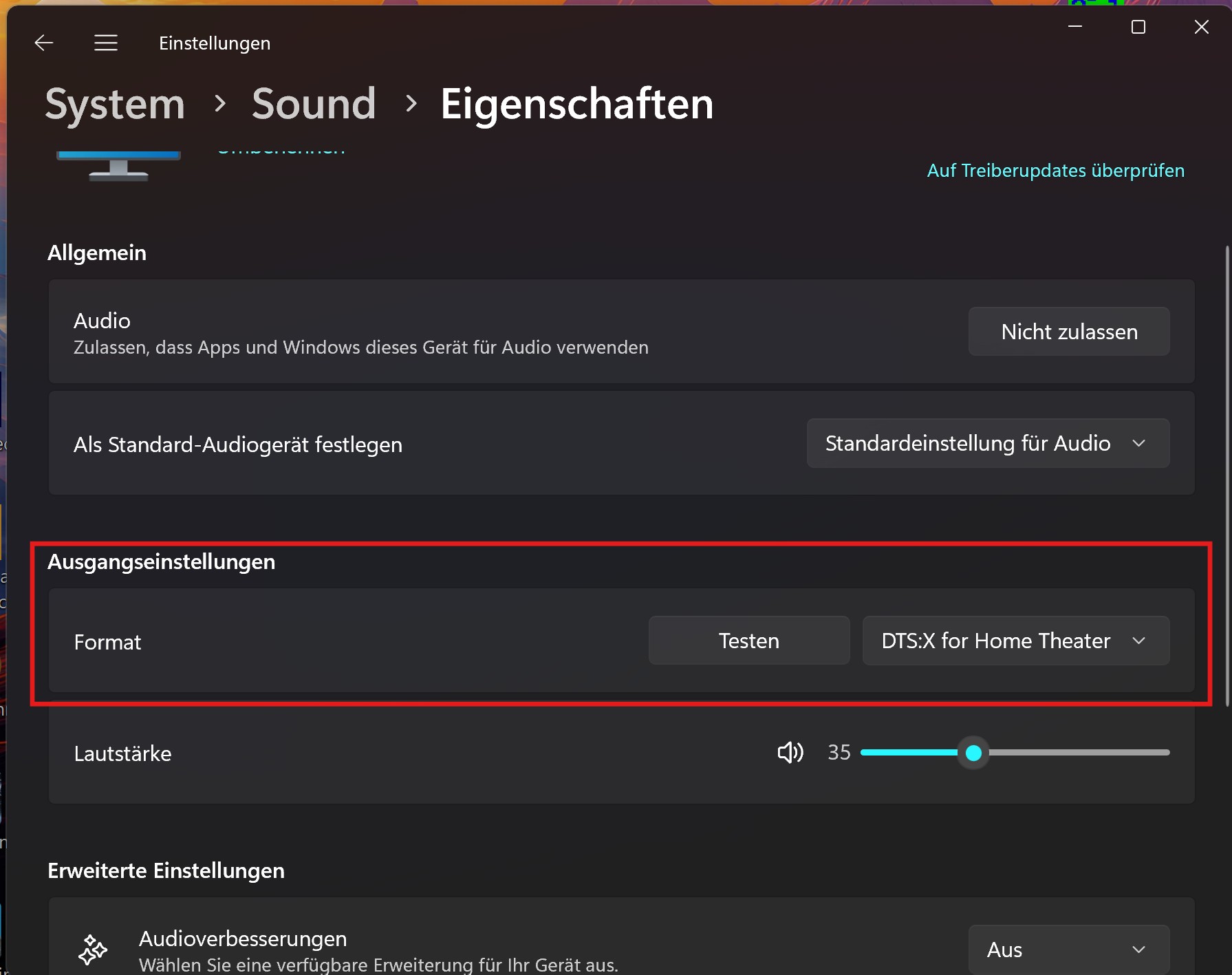

Habe es jetzt mal in den Einstellungen hier ausgewählt, statt in der Schnellauswahl der Taskleiste. Hat bisher einen Neustart und einmal Herunterfahren durchgehalten. Außerdem gab es ein Update im Microsoft Store für die DTS App. Welches aber erstmal keinen Unterschied gemacht hatte.
Werde euch auf dem Laufenden halten.

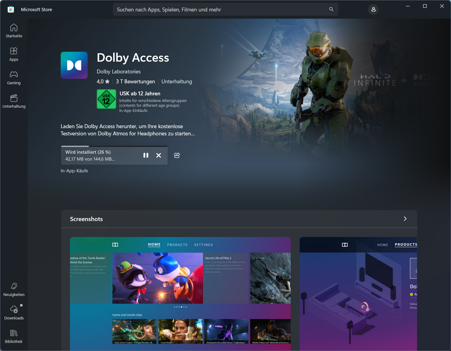

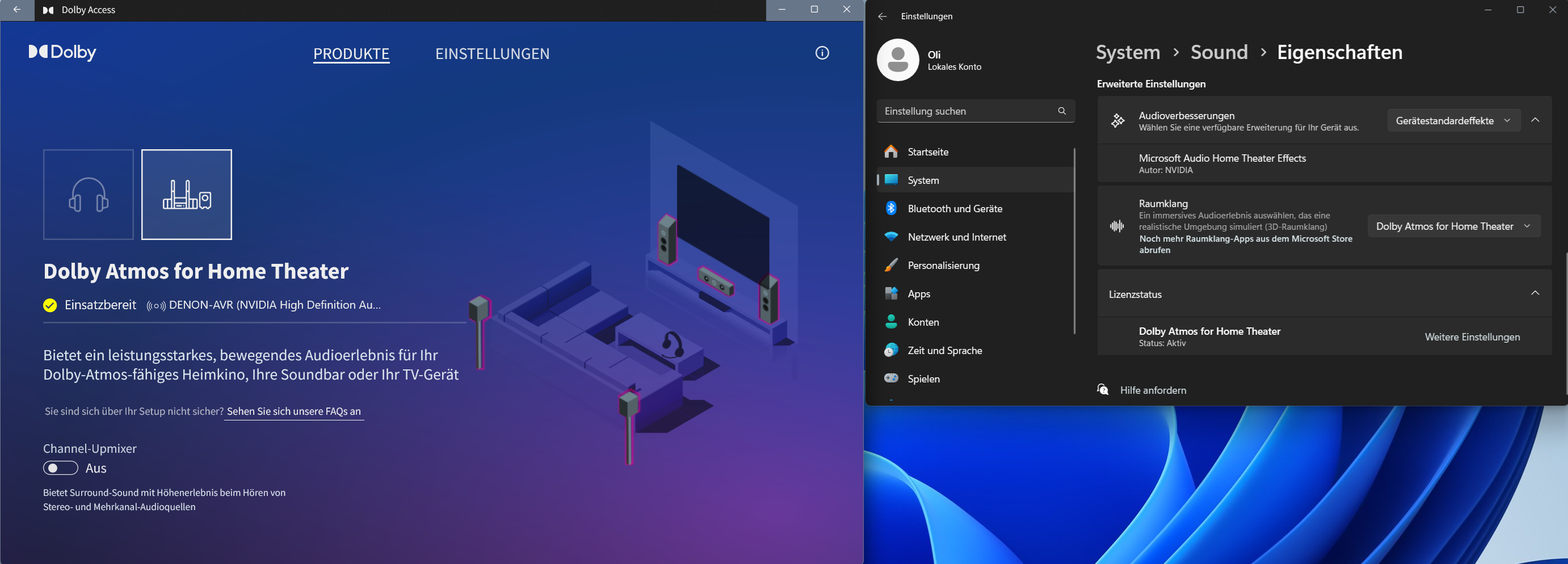

So, kurzen Abstecher nach Win11 24H2 gemacht (Bedienung ist einfach schlimm geworden, man braucht irgendwie überall mindestens nochn Klick mehr :x): Dolby Access App funktioniert ganz normal und man kann auch ganz normal "Dolby Atmos for Home Theater" auswählen. Hatte dann noch fix Cyberpunk getestet, AVR zeigt direkt "Atmos" im Display. Also passt alles. Videos hab ich nur kurz getestet, die spielten alle ab mit dem Built-In Medienplayer von Windows 11. Anscheinend macht der aber Pass-Through mit nem AVR, so dass ich nicht testen konnte, ob AC3-Dekodierung auch wirklich nicht mehr ging.
Edit: Achso, DTS:X wollte auch ich kurz testen (gibt ja 14 Tage Testzeitraum), aber irgendwie will die DTS Unbound App nicht, kommt nur ne dumme Fehlermeldung, wenn man auf Testen geht.
