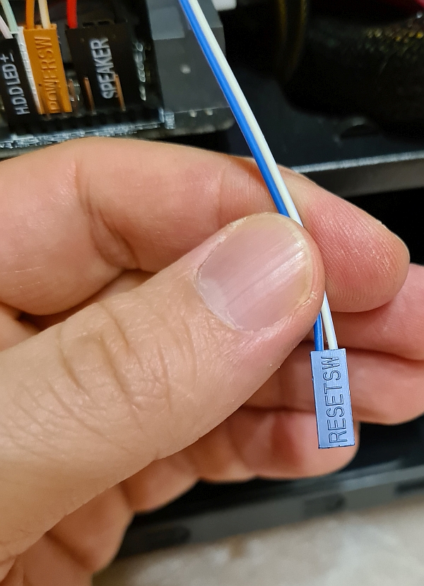

Heute habe ich seit Jahren mal wieder meinen PC umgebaut. Verbaut ist jetzt ein Mainboard von Asus, Modell "MAXIMUS-VIII-GENE" in einem Gehäuse von CHIEFTEC, Modell "CI-02B-OP".

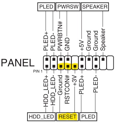

Jetzt stehe ich zum Abschluss des Umbaus vor einem recht skurril Problem: der Reset-Schalter des Gehäuses hat einen 2-Pin-Stecker, aber das Mainboard hat einen 3-Pin-Anschluss für die Reset-Knopf-Funktion!
Das Asus-Handbuch schreibt auch nur dazu:
* Reset-Taste (3-polig RESET): Verbinden Sie diesen 3-poligen Anschluss mit dem am Gehäuse befestigten ResetSchalter, um das System ohne Ausschalten neu zu starten.

Da sind genau 2 Pins für Reset, der +3V gehört da sicherlich nicht dazu ...
da ist irgendwas falsch.
Hm... Aber es steht ja explizit im Handbuch, dass es sich um einen 3-Pin-Stecker handelt...
Wundert mich auch ... hab ich vorher auch noch nie gehabt!
Normal ists nur Ground und RSTCON.
Einfach Stecker drauf und gut. Kaputt gehen kann da eh nicht viel. Das schlimmste ist, dass die LED vom Resetknopf nicht leuchtet.
Reaktionen: King_Rollo
Habe gerade mal nach einer Abbildung des Mobo gesucht.
Dort sind nur die beiden linken Anschlüsse für den Reset Stecker gekennzeichnet. Bild
