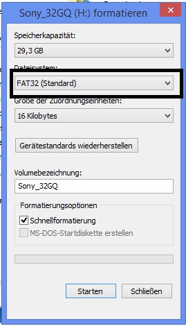

Blöde und sicherlich auch ergooglebare Frage, aber wie formatiere ich einen Stick auf FAT32? :rolleyes:
edit: ...und schon komme ich mir dämlich vor - danke mugam!
Beim Formatieren kann man das Dateisystem auswählen ....
