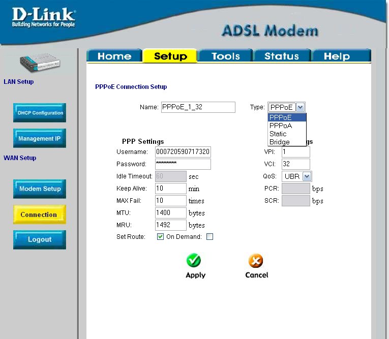

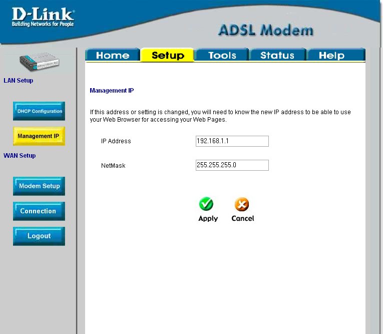

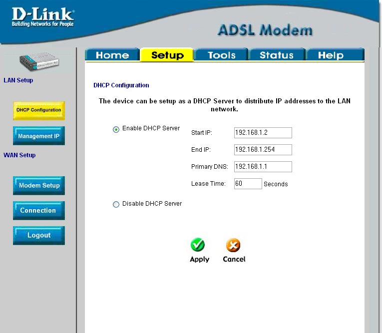

>>> Jetzt ist der PC nur am neuen Modem (leider ohne Router) angeschlossen,
damit ich überhaupt ins Internet kann. Weiter muss ich den PC mit einer dynamischen IP/DNS
betreiben.
Die 4 Screenies zeigen die aktuelle Konfiguration (PC+neues Modem). Nur so kann
ich bis jetzt ins Net.
Wollte das neue Modem wie das alte laufen lassen. Alles soll weiterhin (PPPoE, DHCP off)
wie bisher laufen. Könnt ihr mir bitte Helfen die richtige Einstellung im Modem zu setzen,
sodass es "passiv" in der Kette hengt und ich den Router wieder nutzen kann.
Ich habe vieles Probiert, aber ohne Erfolg.
Auf dem Bild Setup Connetion (da wo die PPP-Setting sind) kann man bei Type: Bridge
wählen, aber das hat auch nicht funktioniert.

Deaktivier mal den DHCP Server am Modem, auf dem Screen hast du diesen aktiviert, hast du das Kabel vom Router zum PC mal ausgetauscht? Zugangsdaten sind im Router noch richtig eingetragen, verbindet er unter Connection oder so? Mal den Router angepingt?
Auf den Screenies ist die lauffähige Konfiguartion (PC+Modem) abgebildet.
Wenn ich das Modem über den Router ansteuren will (192.168.1.1) reagiert es nicht.
Habe den DHCP im Modem deaktiviert gehabt (war nur via PC+Modem möglich).
Aber das half leider auch nichts um den PC-Router-Modem-Kombination zum Laufen zu bringen.

Jetzt auf einmal will es. Und so ging es.
Erst wieder die PC-Modem Kombination genutzt. In dieser Konfiguration das Modem auf DHCP off und Type: Bridge gestellt.
Jetzt den Router wieder zwischengeschaltet und in Windows meine Feste IP und DNS eingetragen. Siehe da, es geht.

Oh ja, im Router noch "IP Routing Usage" enablet für die 2nd IP 192.168.1.1 (Modem) @ 2nd Subnet
