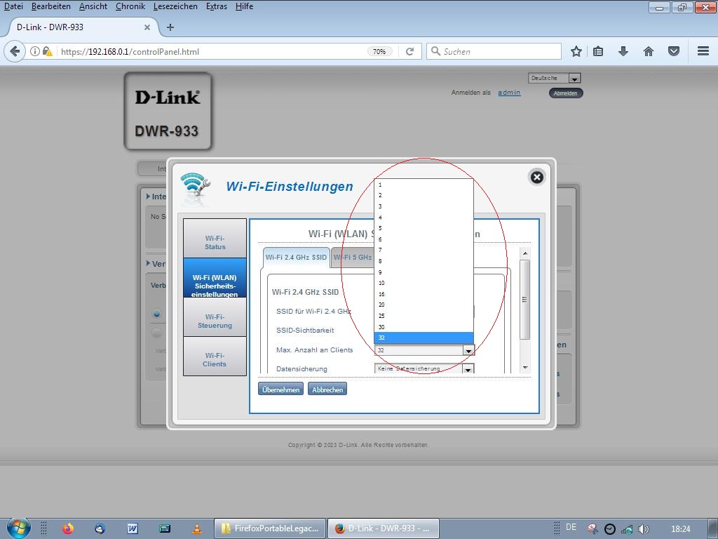

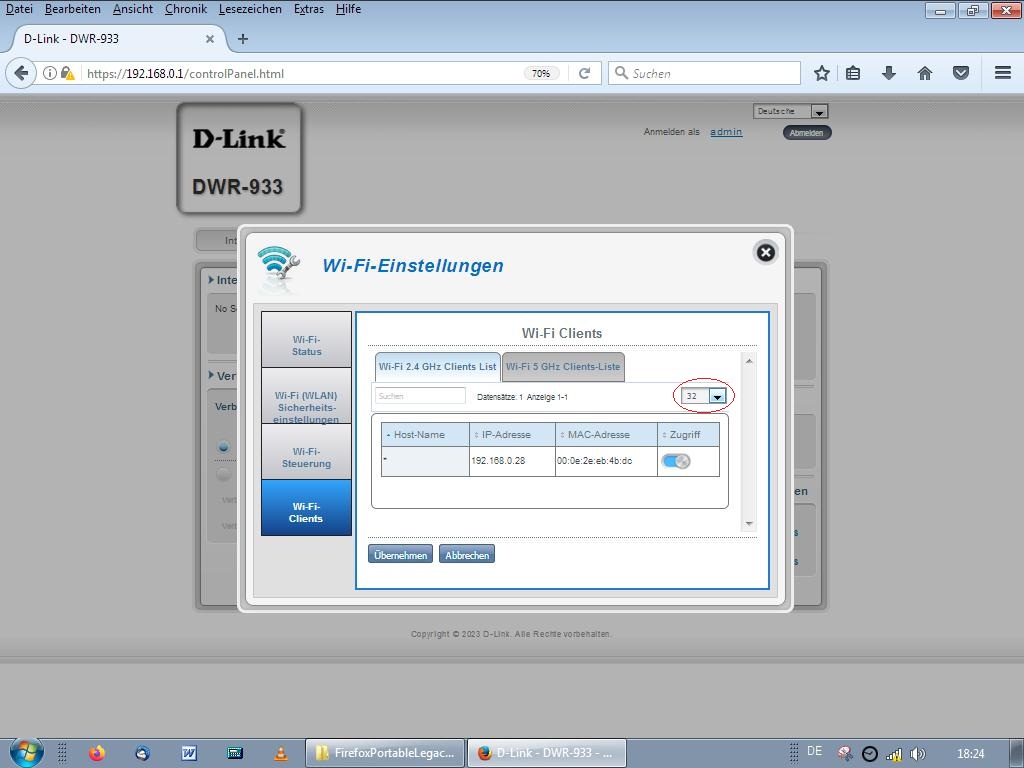

Hier mal die Screenshots vom DWR 933
Hier gibt es ein drop down Menü wo man die Anzahl der Clients einstellen kann von 1 - 32

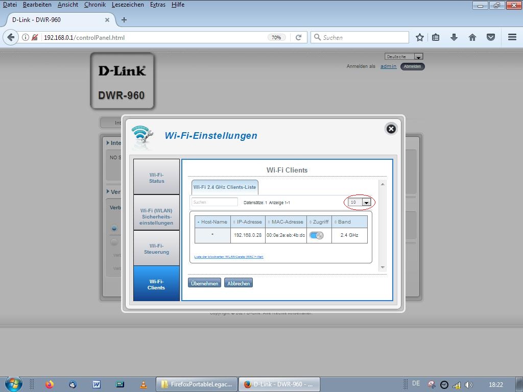

Und hier die Screenshots vom DWR 960
Hier gibt es kein drop down Menü wo man die Anzahl der Clients einstellen kann sondern die ist fix auf 10
Mir scheint auch beim DWR 960 wurde die Firmware nicht weiterentwickelt.

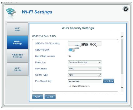

Der DWR 933 konnte zu anfangs nämlich auch nur max 10 Clients.
Diese 32 kamen nämlich erst mit einen Firmware Update.
Hier noch der Screenshot aus der Bedienungsanleitung mit der Firmware 1.00.EU
Hier ist kein drop down Menü
Also liegt es doch eindeutig an der Firmware oder nicht?
