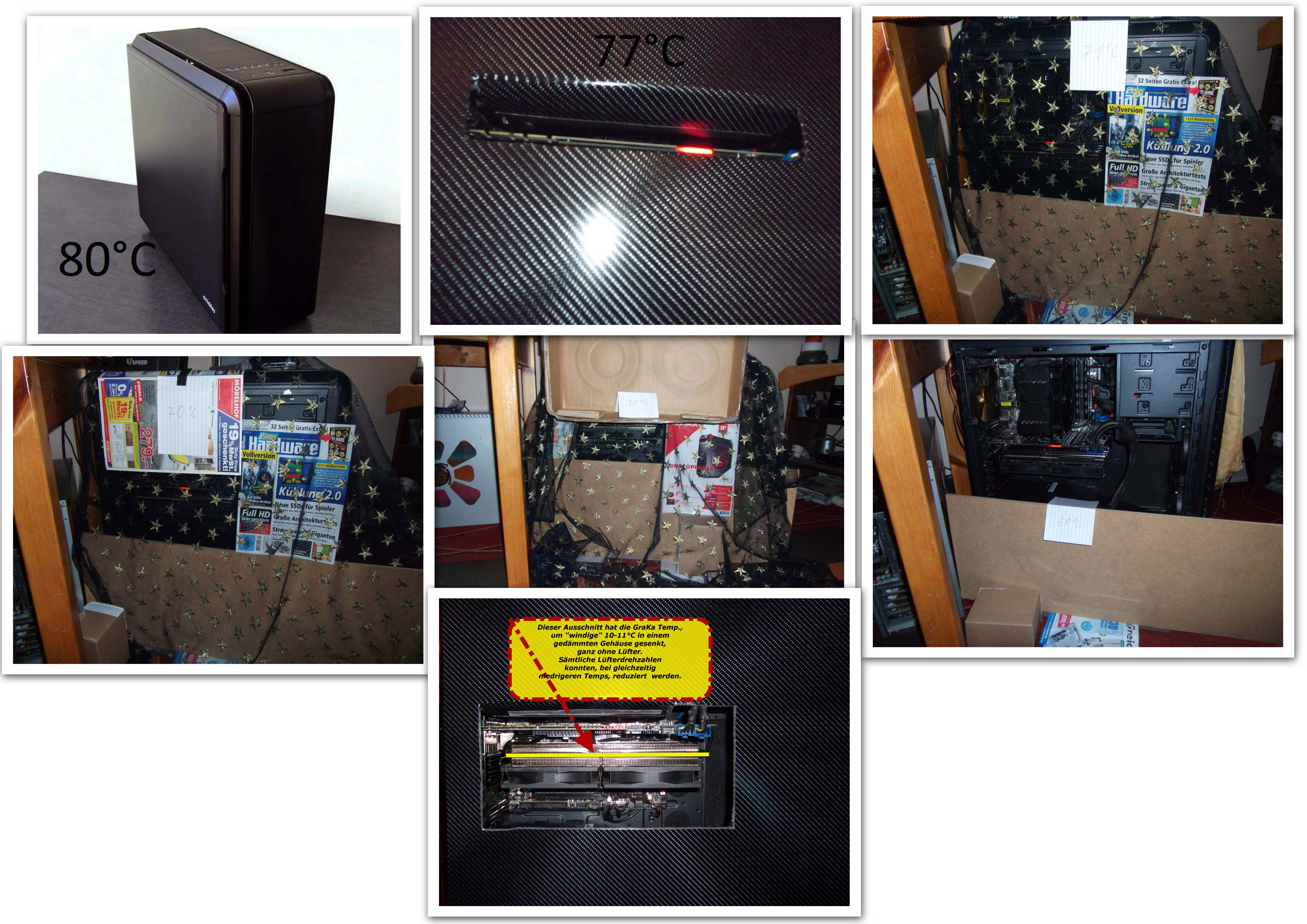

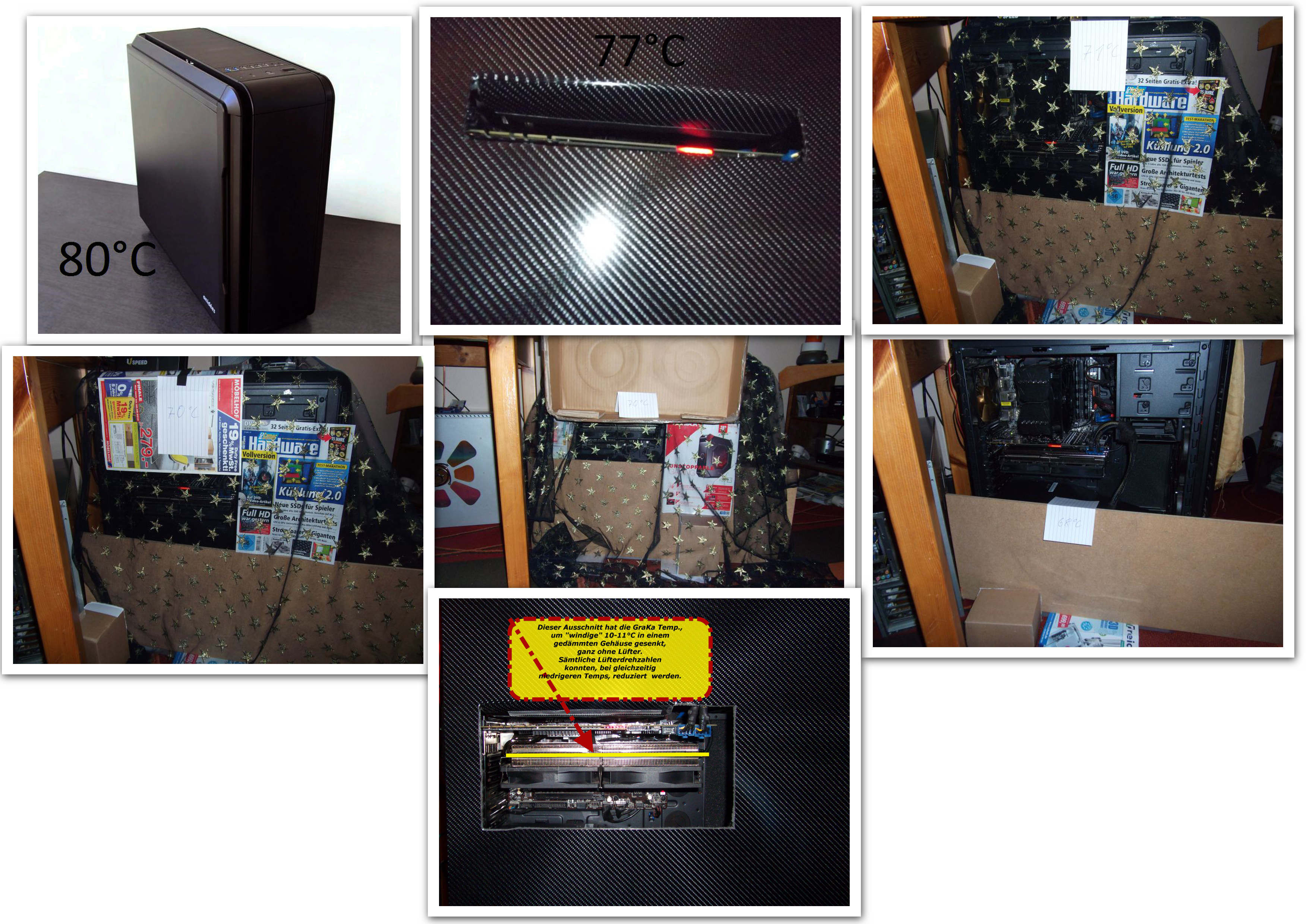

Man braucht keine Lüfter an der Seitenwand, die GraKa bläßt dort ganz von alleine raus, wenn man sie läßt.

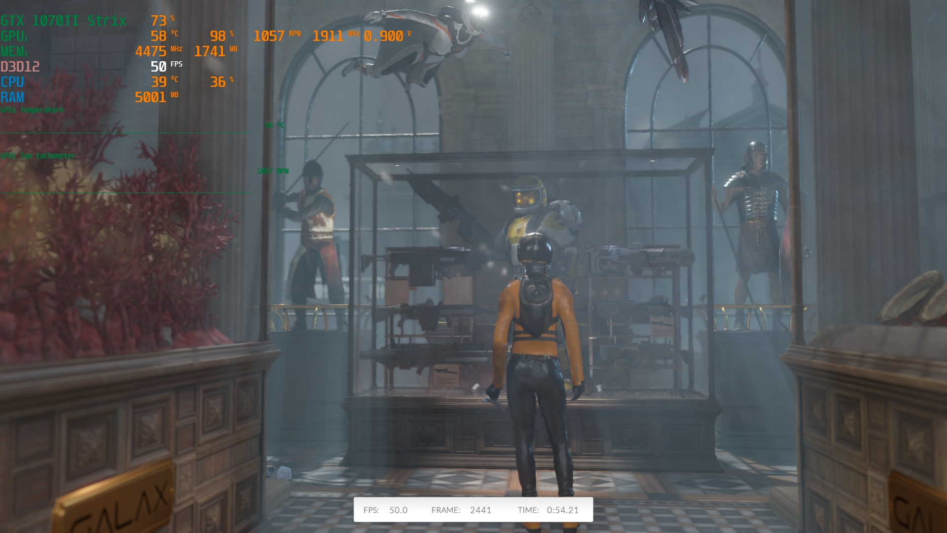

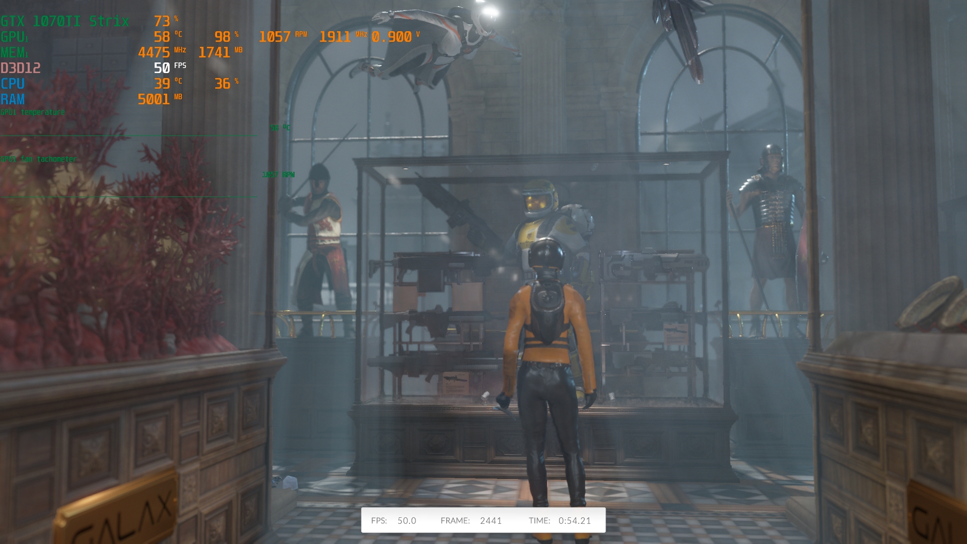

Kleine Testreihe meinerseits. Der große Ausschnitt macht beides, oben bläßt die GraKa ihre Abwärme raus und unten saugt sie dort an. Wird bei 2 GraKas natürlich schwieriger auf einen grünen Zweig zu kommen.
Das Ergebnis bei einer optimierten 1070TI Strix schaut im TimeSpy Stress Test dann so aus:
Ist mit UV und LM als Paste, LM hat aber nicht mal ganz 2°C gebracht. Und dem Ausschnitt natürlich.

Ich wollte wissen wie viel das bringt. Bei meiner Testreihe habe ich den Ausschnitt gerade so groß gemacht das es keinen Unterschied zur offenen Seitenwand gab, zumindest war er kleiner als 0,5°C.

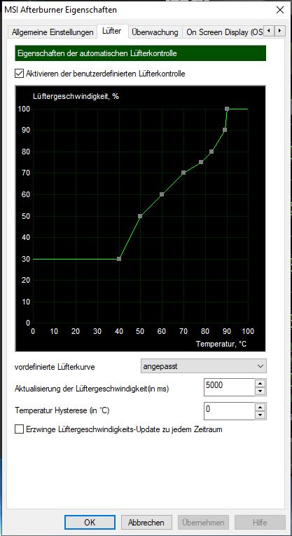

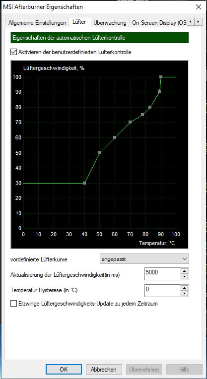

Ich habe mich gegen ein neues Gehäuse entschieden und bleibe erstmal bei meinem.
Ich habe in die Seitenwand einen bei 5V Laufenden 140mm Lüfter eingebaut der langsam die Heiße Luft nach draußen befördert.
Desweiteren habe ich die Lüfterkurve der Karten angepasst womit es etwas besser ist. So erreiche ich nur Max. 82 Grad auf GPU1.
Vorher waren gut 86 Grad möglich.
Damit ist das Thema für mich erledigt.
Danke an alle.
