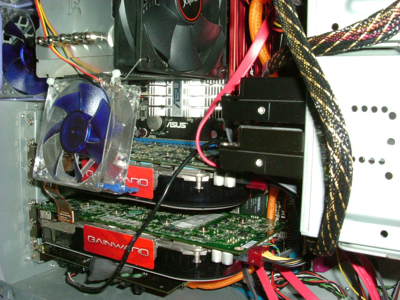

Habe seit Jahren ein Chieftech CS-601 Gehäuse.
Leider ist das Gehäuse jetzt ausgereizt sowohl von Platz als auch von der Kühlung.
Das Gehäuse hat leider nur Platz für 80er Lüfter (5 Stück) und die GK darf nur 26,5Cm lang sein.
Inverbindung mit SLI und CPU OC ist eine gute Gehäusekühlung ,leise leider nicht mehr möglich.
Ich suche einen Tower der möglichs 4 120mm Lüfter hat.
Hatte da an den Next NZXT Zero Tower (8 x 120mm ) Lüfter
Hat jemand was besseres oder Erfahrung mit dem Next ?
Wasserkühlung schließe ich aus da ich zu oft aufrüste und dann jedesmal neue Kühler brauche , die Richtig Geld kosten (zb. Wasserkühler für die 8800GTS um die 100€ das Stück!)
