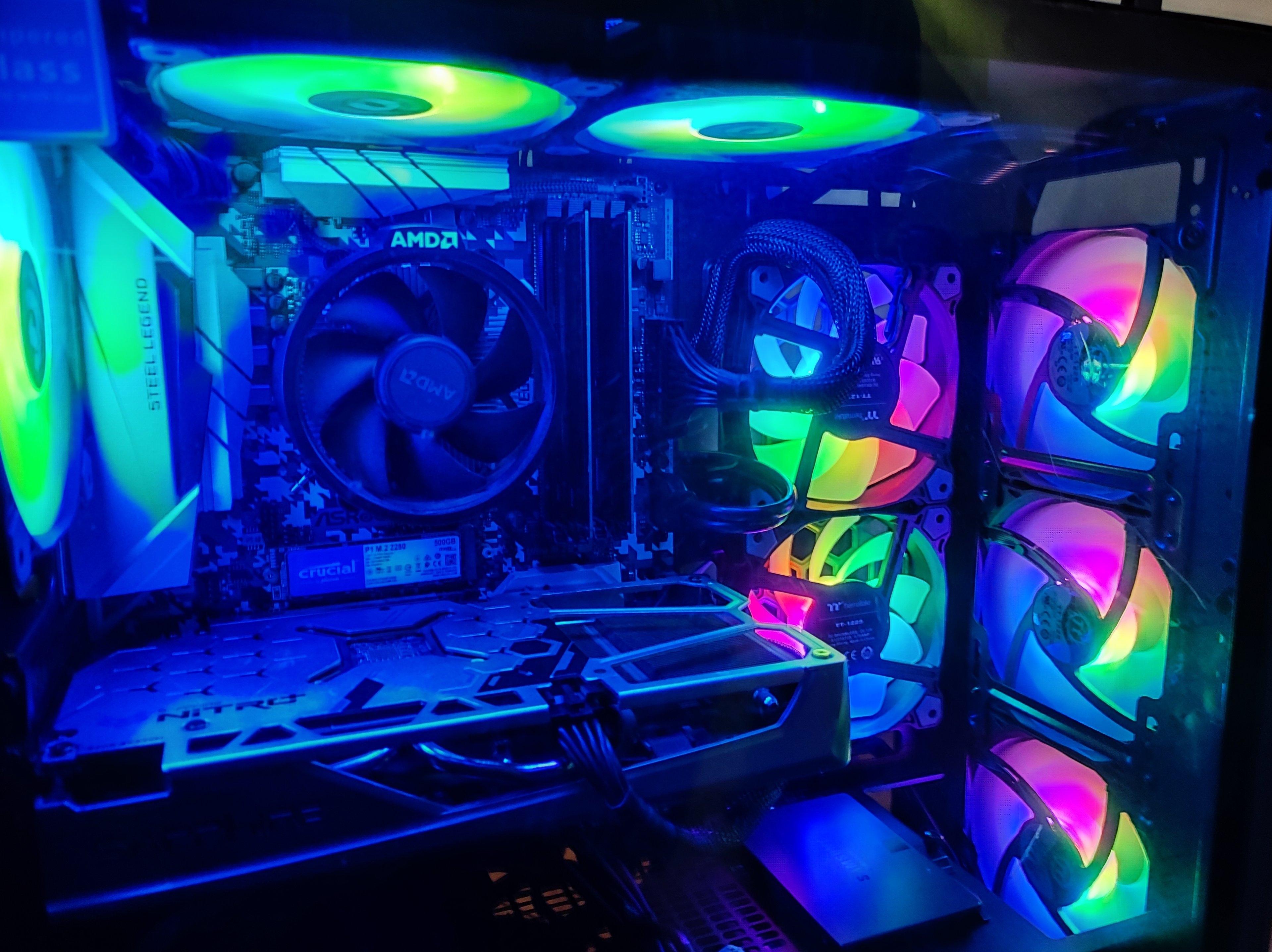

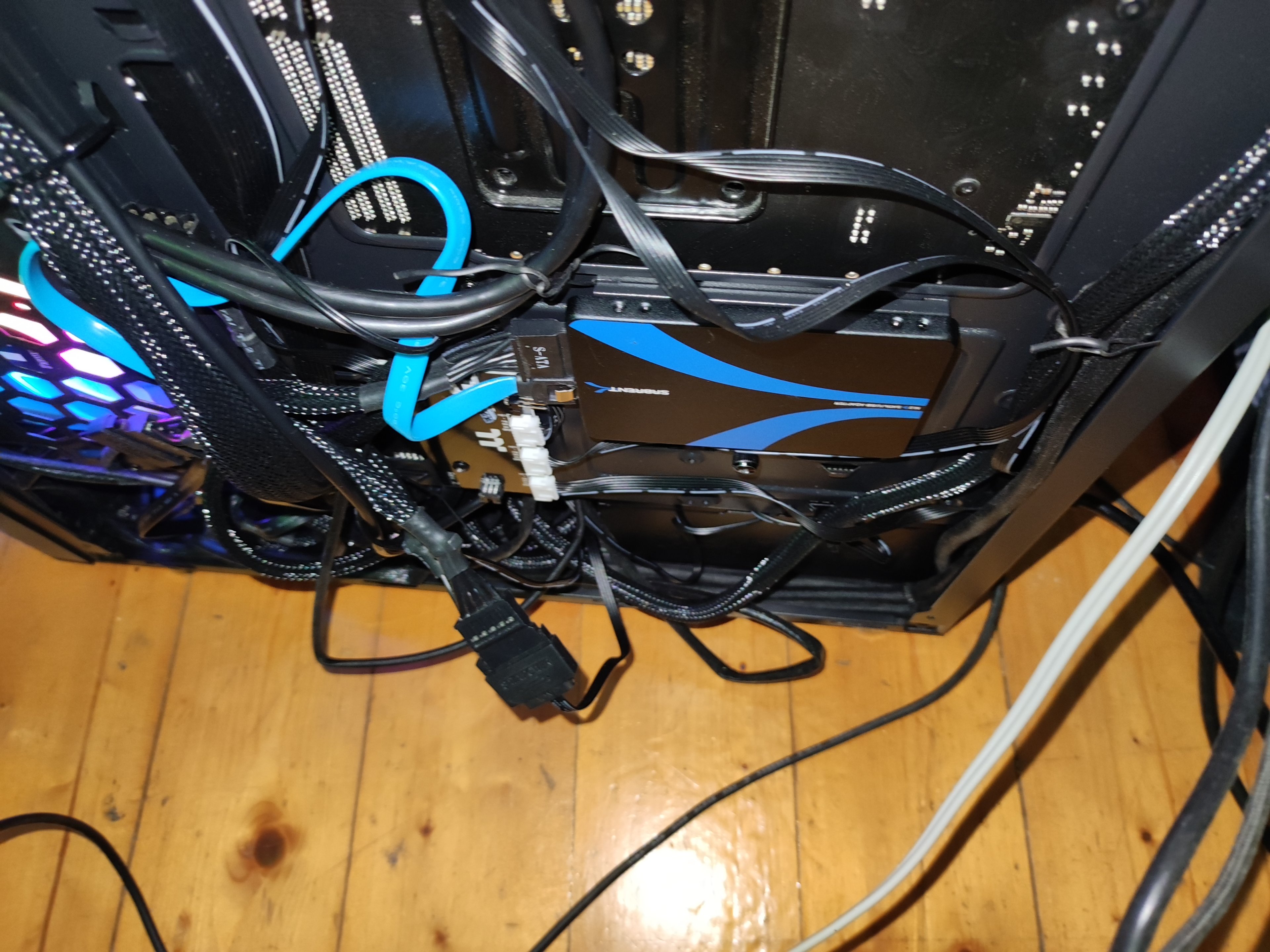

Guten Morgen,
seit längerem hatte ich damit zu kämpfen das mein altes Gehäuse nicht genügend kalte Luft ansaugt und zu wenig warme ablässt sodass das Spielen auf Dauer zum Einfrieren des gesamten PCs geführt hat oder die Grafikkarte einfach abschaltete. Deshalb habe ich mir jetzt vor Weihnachten das Thermaltake Level 20 MT ARGB Gehäuse mit dazugehörigen Lüftern der selben Marke bestellt. Aufgrund der Form, der vielen Anschlussmöglichkeiten an Lüftern....
Nun habe ich mir auch direkt ein Straight Power 11 mit 650W besorgt und mein altes Pure Power 11 500W dadurch ersetzt um später auf eine Rx 6700XT Aufzurüsten. Das Hauptproblem ist somit gelöst worden, das System kühlt ohne Probleme und auch nach 6 Stunden Playtime gab es keine Wärme zu verspüren. Nachdem ich den PC heruntergefahren habe, verblüfft es mich doch schon sehr, das alle RGB Lüfter noch leuchten und 6 von 8 noch in einer relativ langsamen Bewegung drehen ohne zu stoppen. Stören tut es mich zwar nicht aber es würde auf Dauer zuviel des ohnehin schon teuren Stroms kosten.
Am Netzteil kann es ja nicht liegen, 2 Controller für die Lüfter sind per Sata und Molex angeschlossen, würde ja heißen das Netzteil gibt auch im Standby noch Strom ab, doch dann müssten theoretisch auch die Festplatten weiter laufen.
Vielleicht weiß einer von euch mehr drüber.
Ich danke im voraus
Edit: sobald ich vom Netzteil den Schalter umlege gehen die RGB aus und auch die Lüfter hören auf zu drehen, nachdem ich den schalten wieder auf (I) Stelle, drehen sie sich direkt wieder und kurze Zeit später leuchten sie auch wieder...
Grüße
Zekrom

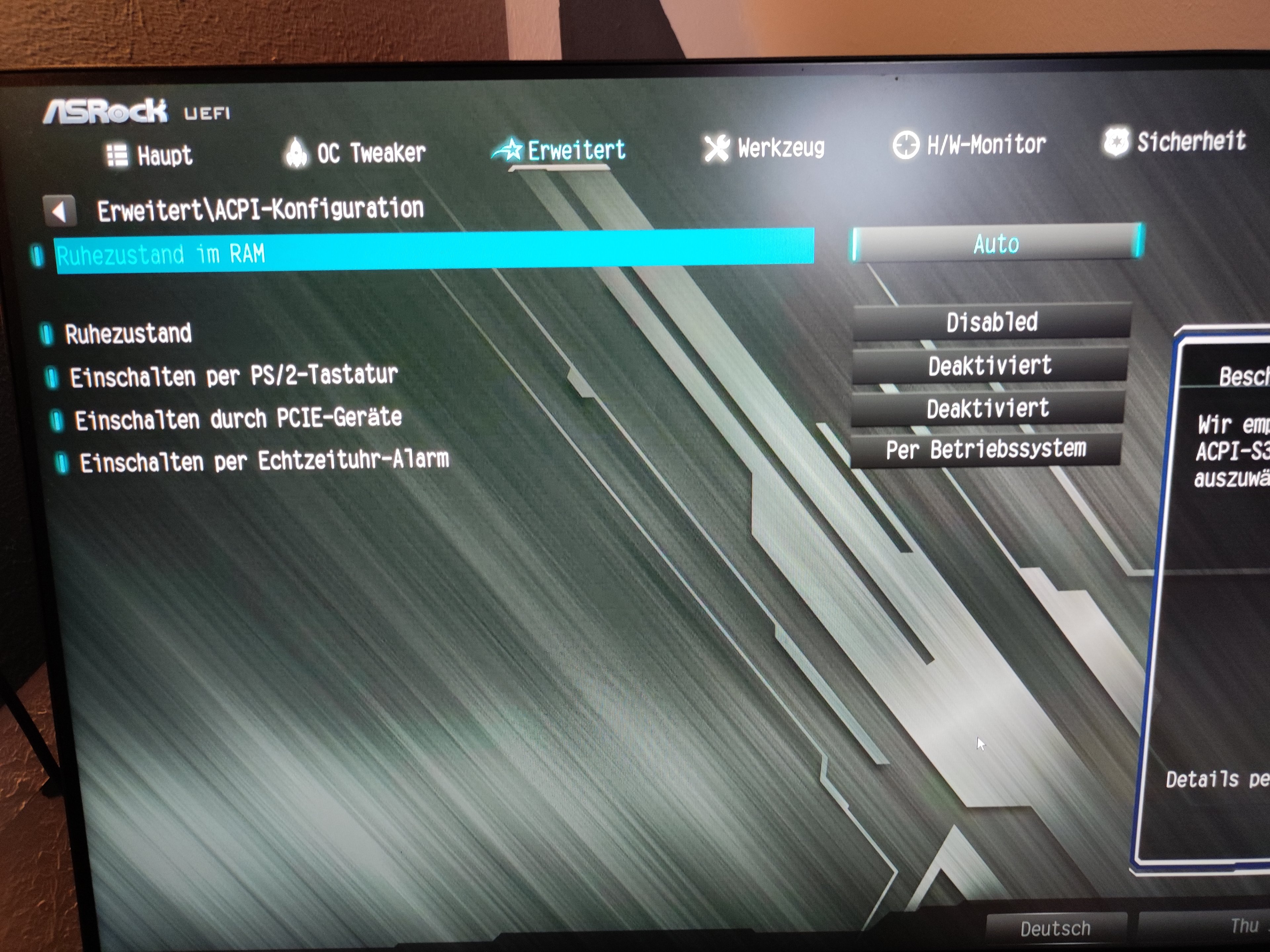

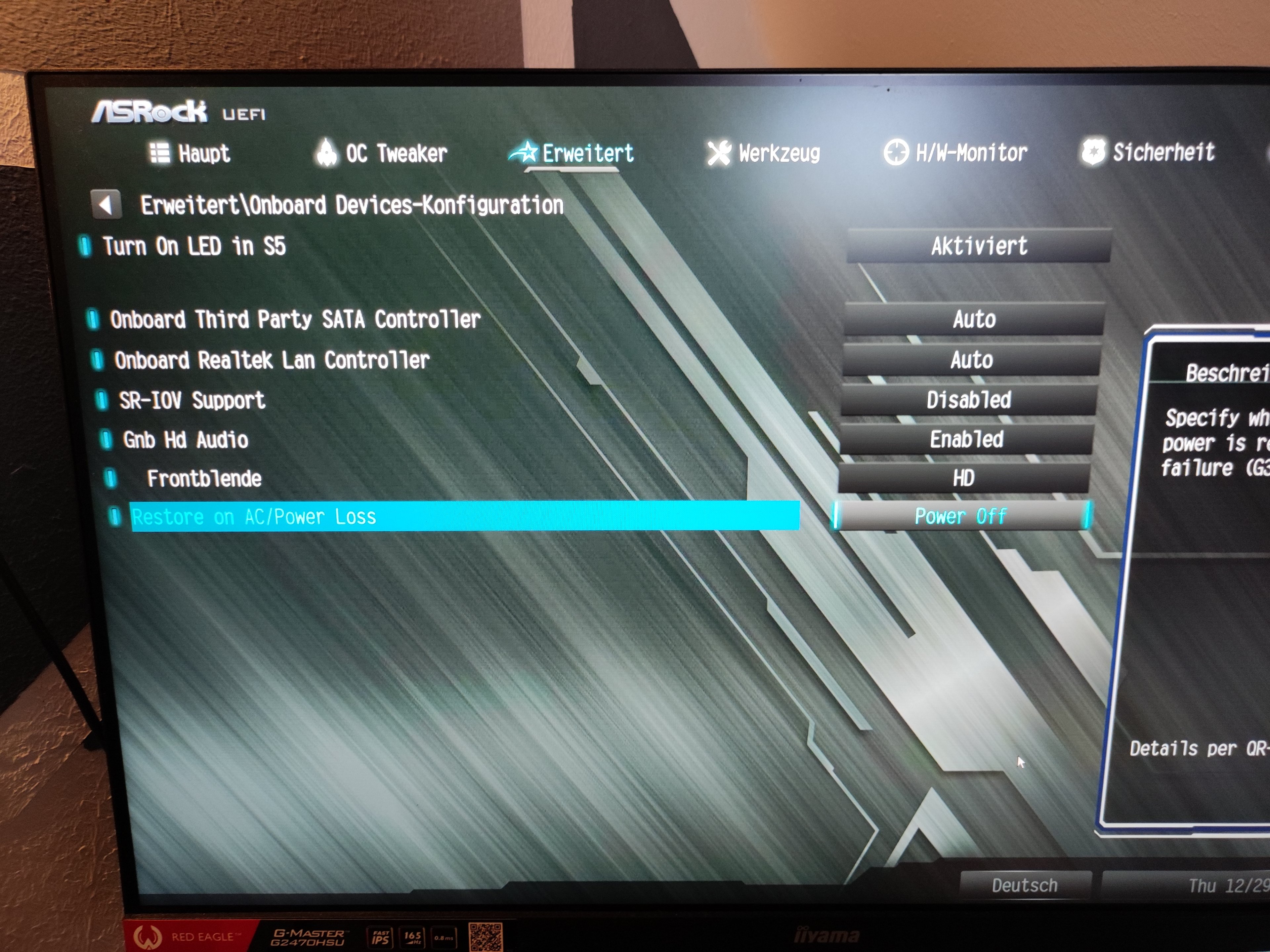

Ich finde diese ErP oder EuP Funktion nicht. Sollte sich bei ASRock bei Erweitert ACPI Konfiguration befinden, dort steht nur (siehe Bild)
Sogar das MB leuchtet noch, selbst das war vorher nicht. Sehr kurios.

Bios aktuell? Ansonsten unter "South Bridge Configuration" mal den "Deep Sleep" austesten.

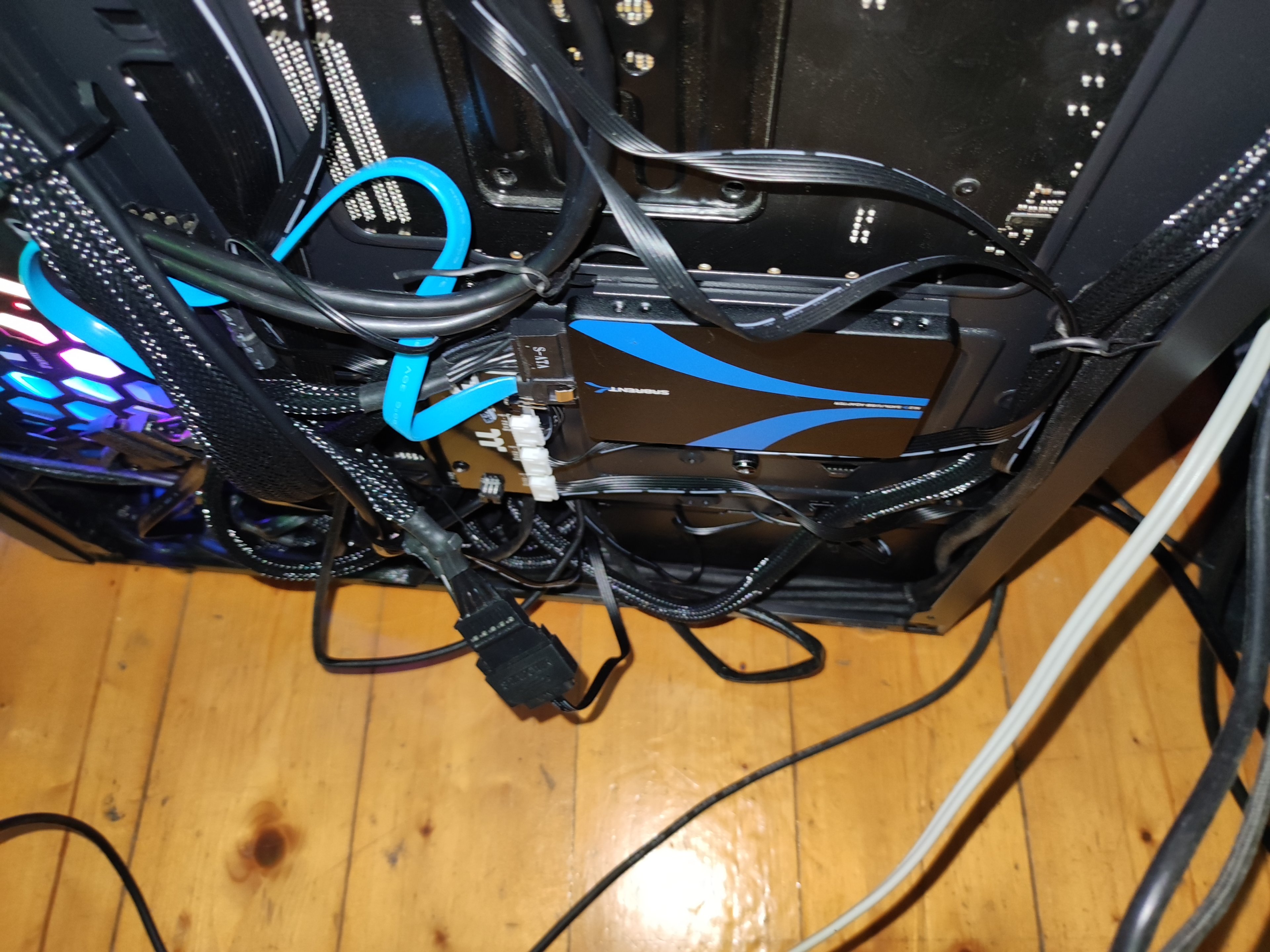

Problem gelöst, lag an falscher Verkabelung am Controller.
