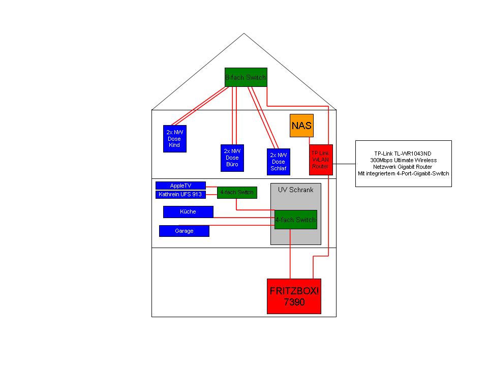

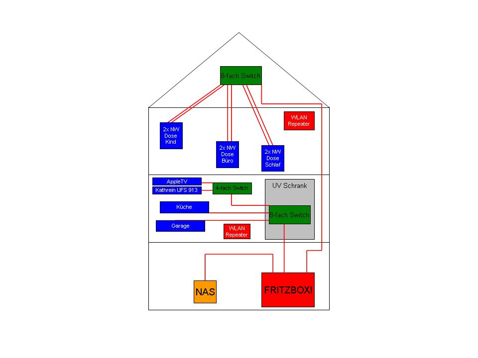

Ich hänge euch jetzt mal einen Plan an, wie ich es machen würde.
FB im Keller, hier direkt das NAS dran und mit 2 Cat7 kabeln weg. 1x in die UV und einmal nach oben. Unters Dach kommt ein 8fach Switch, der dann die 3 Zimmer oben versorgt, je mit einer "Doppel-Dose". Im EG arbeite ich mit einem Switch in der UV und einem Switch in der TV-Bank. Um das WLAN Signal im gesamten Haus unterbringen zu können, hätte ich noch ins EG und das OG einen WLAN Repeater gesetzt.
Vielleicht ist es nicht die "optimale" Lösung, aber es gibt nun mal Gegebenheiten im Haus, die wir nicht mehr ändern können oder wollen!
Kann ich das so wie im Plan gezeigt machen?

Können ja.
Ich würde es allerdings davon abhängig machen, ob die Fritzbox Gigabit Ports hat.
Sonst sollte die NAS (vor allem die) an einen Gigabit Switch. Damit die Kommunikation nicht über den Fast Ethernet in der Fritzbox läuft.
Zudem solltest du dir das mit dem 2 Mal WLAN repeaten überlegen. Wenn, dann würde ich eigene APs mit eigener Anbindung aufbauen, da ein Repeater auch immer Kapazität des WLANs veranschlagt. (Das wolltest du doch auch per Router machen, nicht per Repeater, oder??)
Nimm doch, wie du am anfang wolltest, Router oder Accesspoints dazu.
Ansonsten: Ja, das geht. Es gibt auch kein technisches Limit für kaskadieren von Switches (also hintereinanderschalten). Allerdings, wie gesagt, Gigabit nehmen, damit vor allem deine Uplinks nicht so limitieren.
OK, das NAS hänge ich dann einen Gigabit Switch, dass ist ja kein Problem!
Die WLAN Repeater sind kein Muss, war nur so eine Idee!
Wo würdest du dann Router oder Accesspoints (was ist eigentlich der Unterschied) in meinem Fall platzieren?

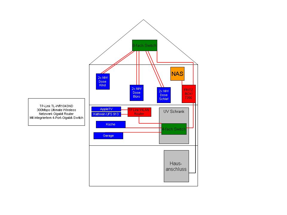

Hier meine "neue" Idee. im OG ein WLAN Router und dafür die WLAN Repeater raus!

Ein AP bietet 1 Port, keinen integrierten Switch (üblicherweise).
Das ist hier der einzige Unterschied, der für dich relevant ist.
Ein Router kann halt auch noch NAT (dahinter ein eigenes Netz), Routen (falls man Netze kaskadiert) und einige andere Dinge.
Einen guten, starken (wie den deiner Wahl) im ersten OG mittig. Eventuell Antennen austauschen.
Wichtig ist die Ausrichtung der Antennen.
Ca. so in deinem Fall

Das Argument waren Platzgründe, da der Systemschrank im EG schon voll ist. Ich würds auch alles om EG unterbringen ausser die Kaskadierungen und den zweiten AP.
Auf der anderen Seite ist der zweite AP ein anständiger mit afaik externen Antennen. Der sollte dann eh den Rest abdecken, im Notfall mit anderen Antennen (je nach Hausgröße). So gesehen ist es Wayne.

Habe mir eure Ideen und Anregungen zu Herzen genommen und gestern im Haus noch nach weiteren Möglichkeiten gesucht. Die Fritzbox ist im Keller ja "suboptimal"!
Zum Glück gibt es ein Telefonkabel vom Hausanschlussraum im Keller ins Büro im OG. Also kann ich die Firtzbox direkt im OG im Büro unterbringen. Passt bestens, da hier dann auch das NAS platziert werden soll und die Telefonanlage! Um die WLAN Abdeckung zu verbessern, habe ich mir überlegt, ob es nicht sinnvoll wäre, den zweiten Router in der TV Bank unterzubringen und den hier vorgesehenen Switch direkt durch einen Router zu ersetzen? Ich hänge euch den neuen Plan mal an!
Ich habe noch eine kurze Frage zu der "Verkabelung" im OG. Hier sollen ja über den Switch auf dem Dachboden drei Zimmer mit Netzwerkdosen ausgestattet werden. Die Dosen bekommen je zwei Stecker. Ist es dann sinnvoll mit je zwei Kabeln vom Switch in eine Dose zu gehen oder reicht ein Kabel aus?
Vielen Dank!
Theoretisch reicht ein Kabel aus. Da du mit einem Kabel 2 Dosen belegen kannst. Um die volle Geschwindigkeit nutzen zu können brauchst du dann aber 2 Kabel ;)
