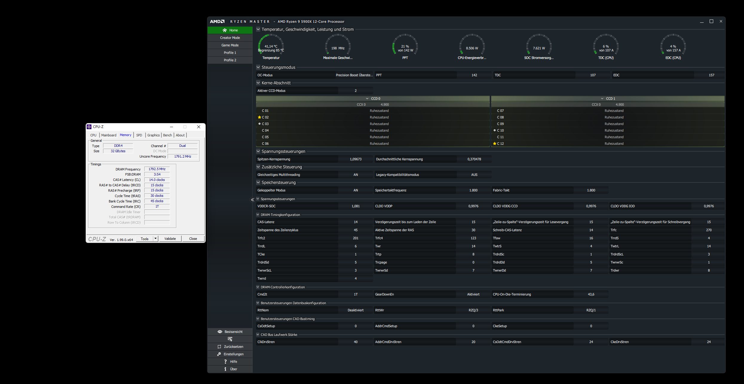

Verrate doch einfach mal, was eingestellt ist. Schöner Screenshot wäre toll, zb. mit dem Ryzen Master, da wird alles relevante angezeigt: Timings, Spannung.
Also sei vernünftig, leg den Schrabendreher bloss beiseite, bevor noch was kaputt geht, und schick mal ein paar Infos.. beispielsweise so: (wobei da jetzt immer noch die Spannung fehlt, ist mir gerade so aufgefallen.. ;))

Screenshots kann ich nachher hochladen, wenn ich wieder zuhause bin
