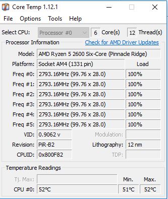

Das hier sieht auch komisch aus, habe Prime95 5x laufen, müsste der Takt der Cores nicht viel viel höher sein? Der läuft ja nur auf 2,8 Ghz oder übersehe ich was?
Ich weiss es jetzt nicht wirklich ob´s daran liegt aber auch die Werte könnten ein Auslesefehler sein bedingt durch das unsaubere System. Auch wenn´s Arbeit ist...setz das System frisch auf, Updates und Treiber auf Stand bringen und dann teste nochmal.
Ich persönlich würde bei dem momentanen Zustand des OS keinen Cent auf die Werte geben. Gibt ja auch nicht eben wenige Threads hier bei uns in denen es sich um genau solche Dinge dreht die am Ende alle den gleichen Tenor haben: Plattformwechsel = Neuinstallation
Vorher kannst Du Dich auf nichts wirklich 100% verlassen. Win 10 kann schon einiges aber einen kompletten Wechsel des Hardwareunterbaus verkraftet es leider noch nicht wirklich.
MfG
Ja, die Temps sind zu schön um wahr zu sein. Komme bei BF5 mit der GPU gerade auf 60°, der Ryzen läuft mit Box-Kühler auf 47°...
