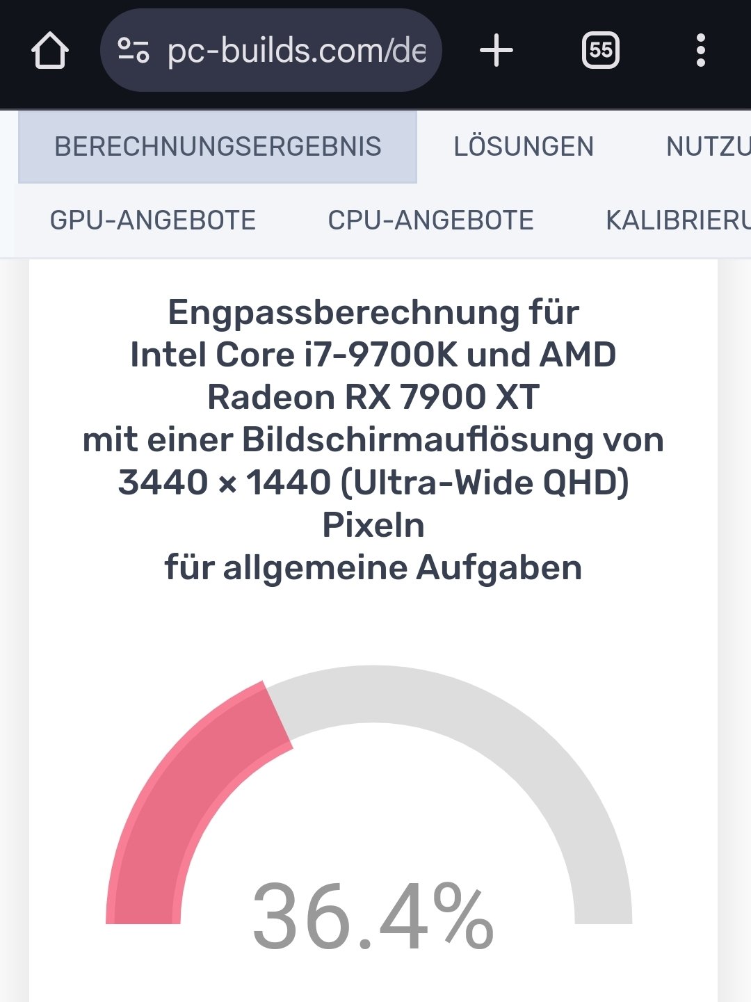

Laut Bottleneck Calculator ist die CPU schon ordentlich am bremsen.

@RaptorTP
Seit 2006 im Forum aktiv und ~ 19k Postings und du kommst mit solch einer dubiosen Seite daher, welche nicht einmal als Indikator taugt?
