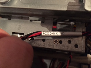

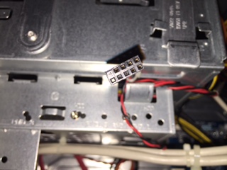

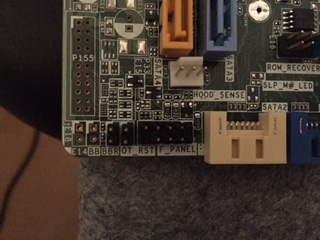

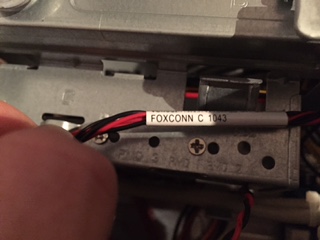

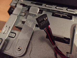

Das MB ist nun schon im Gehäuse verbaut. Ich habe aber ein Problem beim verbinden des Front Panel Header, da der originale Stecker in einem ist, 9 Pin (foxconn c1043). Auf dem neuem MB ist ein 17 PIN Anschluss drauf.
Gibt es dazu einen Adapter oder muss nicht in diesem Fall den originalen Stecker abschneiden und die Pins lose anschließen oder gibt es evtl eine weitere Möglichkeit.
Hier ein paar Bilder der Anschlüsse bzw. Stecker

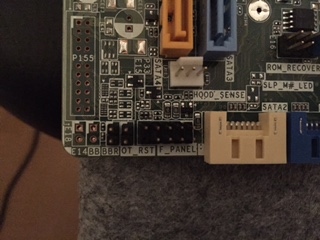

Anschluss am Cleveland GL8 original MB

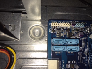

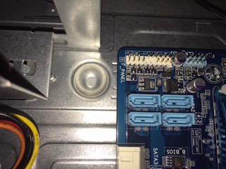

Anschluss am Gigabyte H77M-D3H MB

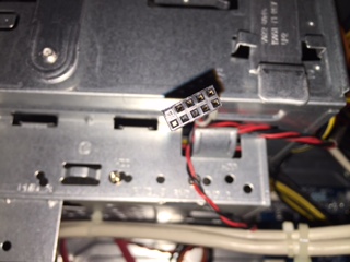

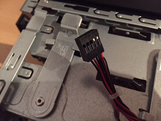

Power/LED/usw. Stecker vom HP PC

Wo wie am Gigabyte ist es standard, bzw normal. Adapter um den eigenen Stecker von deinem Komplett PC da anzuschließen gibt es sicher nicht.
Hallo und Willkommen bei CB :daumen:
Leider wird dir nix anderes übrig bleiben als den vorhandenen Stecker abzutrennen und die einzelnen Kabel dann neu auf das neue Board aufzulegen. Alternativ kannst du das auch über Verlängerungen Lösen ohne den Stecker zu zerstören. https://www.caseking.de/shop/catalo...rung-30cm-sleeved-schwarz-schwarz::17072.html
Dein bisheriges System ist OEM da gibt es keine passenden Adapter. Würde mir einfacherweise überlegen nicht gleich das Gehäuse loszuwerden und was ordentliches zu beschaffen.
