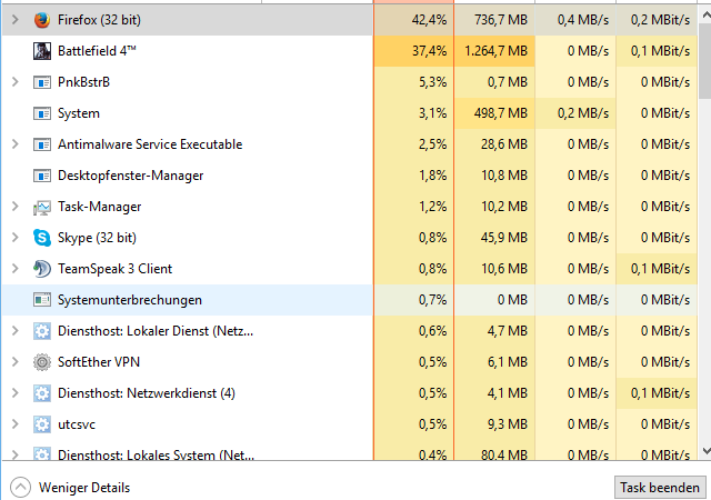

Nicht wirklich wenn ich Firefox auf habe ist der Cpu schon zu 55% ausgelastet, beim spielen dauerhaft auf 100%.
Dann stimmt aber irgendwas anderes nicht wenn er beim surfen schon so ausgelastet ist.

Glaub das da eher was Softwareseitig faul ist. Virenscanner oder so drauf und aktuell?
Mal neu aufgesetzt wenn das Problem schon länger besteht?
Das kann nicht sein, das ist nicht normal. Beim Gamen OK, aber nicht in Firefox. Kommt natürlich drauf an, was im FF alles an Tabs auf geht.
Firefox lastet einen Quadcore zu 50% aus? Also umgerechnet 2 Kerne auf 100%? Das will ich im Taskmanager sehen...
Battlelog für Battlefield 4 und Youtube und das Forum.
Was könnte ich denn machen um heruraus zu finden ob es an Software liegt?
