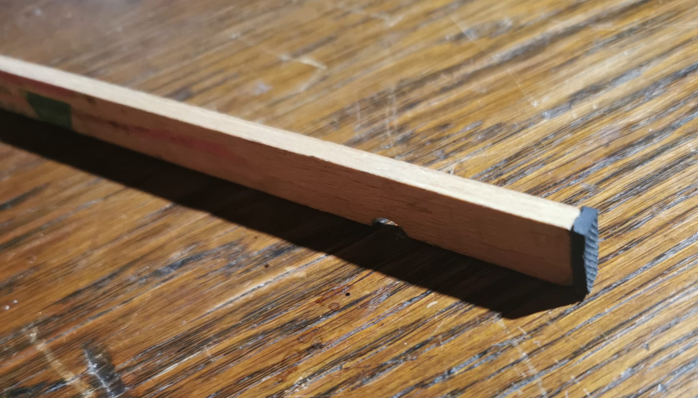

Habe ein paar Jahre ein dünnes Holzlinial mit aufgeklebtem Gummi genutzt, meine jetzigen MBs haben aber einen Release Button oder Ähnliches.
