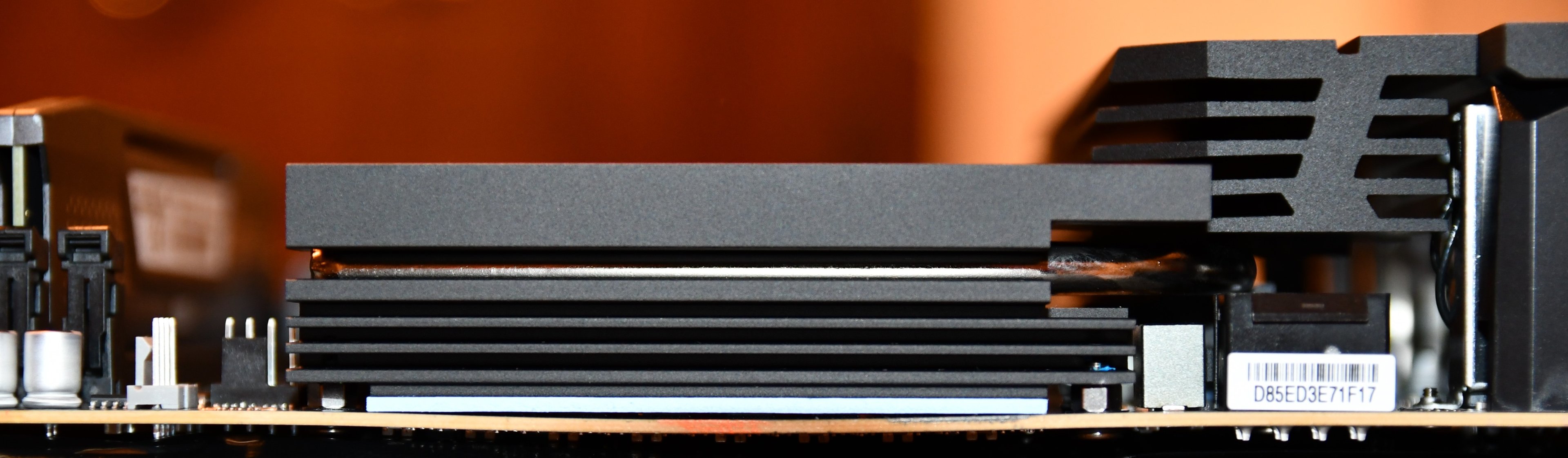

ich habe mir ein neues Mainboard bestellt und beim freudigen Auspacken bemerkt, dass es hinter dem CPU Sockel unter einem Kühlkörper verbogen ist. CPU habe ich noch nicht, daher kann ich die Funktion nicht testen.
Nun ist meine Frage, ob die Biegung ein Fehler ist und ich Reklamieren sollte, oder ob das so in Ordnung ist. Habe ich noch nie so gesehen, ist auf relativ kurzer Strecke ca. 8cm um 1mm nach unten verbogen (siehe Bild).

Könnte den Kühler abschrauben und nachsehen was die Biegung verursacht aber dann verliere ich evtl. Garantieanspruch. Mainboard ist nagelneu aus der Packung, bisher nur RAM und SSD eingesteckt und dabei die Biegung bemerkt.

Theoretisch sollte es den leiterbahnen nichts angetan haben. Sollte dein system einwandfrei funktionieren, dann muss man da nicht unbedingt handeln. Eventuell kannst du einen Preisnachlass beim Verkäufer anfordern
Vielleicht mal beim Händler (oder auch beim Hersteller) anzeigen. Gesund sieht es nicht aus. Kann auch ein Fertigungsfehler sein.
Sieht man relativ oft. nicht tragisch
Das board hat ja beim verlassen des Werks einen Funktionstest ueberlebt
Da ist vermutlich einfach nur der Kühlkörper im Werk zu fest angezogen worden.
So was ist schließlich - auch wenn es unwahrscheinlich klingt - immer noch Handarbeit.
Wenn dadurch kein Schaden entstanden ist kannst du z.B. so vorgehen:
1. Den Kühler abschrauben.
2. Das Mainboard im Gehäuse festschrauben.
3. Dann den Kühler wieder anbringen. Und natürlich nicht zu fest anknallen...
Das hat mit zu fest angezogenen Schrauben nichts zu tun.
Das Wärmeleitpad hätte sich verformen sollen, nicht die Platine.
Vielleicht ist darunter eine Schraube eingeklemmt?

Das habe ich mir auch gedacht, am Rand passt es, in der Mitte scheint etwas gegen Kühlpad und Board zu drücken. Da ich mangels CPU nicht auf Funktion testen kann möchte ich wegen der Garantie aber ungern unter den Kühlkörper schauen oder an dem Board rumschrauben die Mainboards sind erschreckend teuer geworden. Ich habe mal eine Supportanfrage bei Gigabyte direkt gestellt, mal sehen was sie dazu sagen.

Gigabyte Support hat mir geschrieben, das die Biegung normal ist und das Board das aushält (allerdings gibt es Bilder im Netz von dem Board und da ist es gerade). Die Boards werden aber wohl alle laut Gigabyte getestet. Unter dem Kühlkörper am Mainboardrand ist etwas rote Farbe und ein bisschen Lötmaskenlack zu sehen. Evtl. war an der Stelle ein Fehler der noch nachgearbeitet wurde und dabei ist irgendwas zwischen den Kühler und das Board geraten. Aber solange ich das Board nicht testen konnte, möchte ich da nicht drunter schauen wegen der Garantie.

ich möchte mich nochmal kurz zurück melden. Ich habe mittlerweile eine CPU und das Board funktioniert trotz Biegung. Der Support von Gigabyte hat geschrieben, dass sowas vorkommen kann und normal ist. Da alles läuft, lass ich es nun erstmal so, obwohl ich total neugierig bin was zwischen Board und Kühler klemmt...
