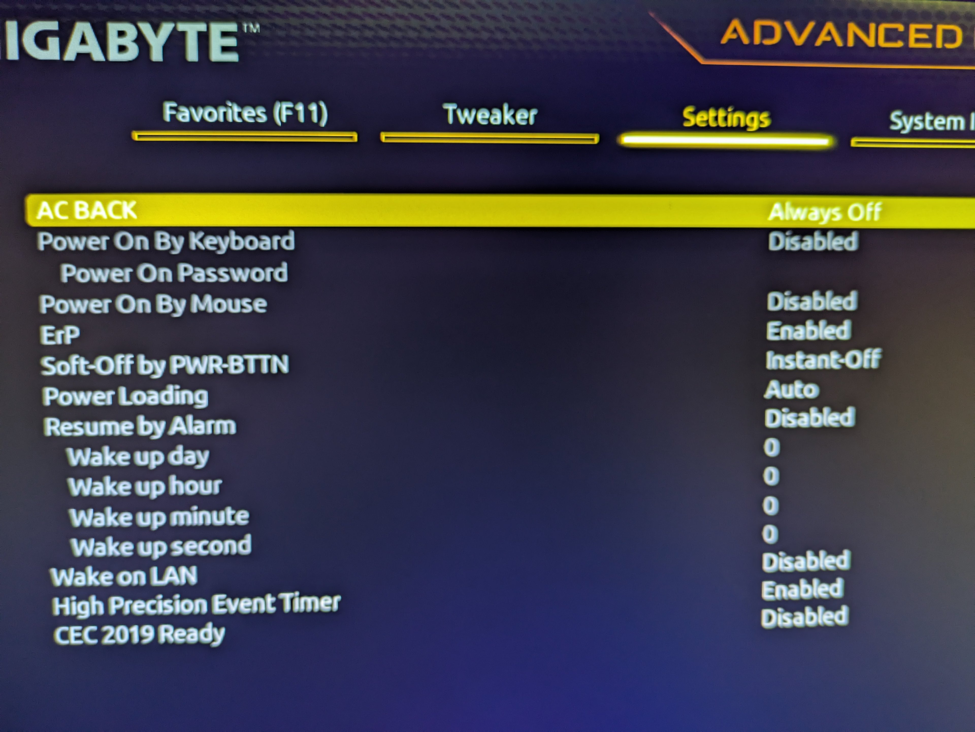

Seit dem Wechsel zu AMD und ein entsprechendes Mainboard, welches auch im Thread zur Kaufberatung empfohlen wird, kann ich den PC nicht mehr in den Sleep Modus versetzen, da er praktisch sofort wieder einschaltet. Ein normales herunterfahren ist möglich, es betrifft also nur den sleep / standby Modus. Soweit ich es beurteilen kann, habe ich alle Einstellungen die ein aufwachen auslösen könnten, deaktiviert - aber vielleicht kennt sich hier ja jemand besser mit Gigabyte aus.

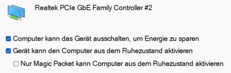

Windows? Klingt nach Aufwachen bei Netzwerkaktivität.

Ist das das Gigabyte B550M DS3H aus der Signatur? Wenn ja, haben wir das Gleiche.
Bei meinem mit default Settings ist ErP Disabled
Soft-Off by BWR-BTTN Soft-Off
Sonst gleich.
Sollte damit aber nichts zu tun haben.

Nein, siehe Signatur. Und WakeOnLan ist laut Screenshot disabled.
ErP muss an sein, da ansonsten die LEDs an meinen USB Geräten nicht ausgeschaltet werden, wenn ich den PC herunterfahre.

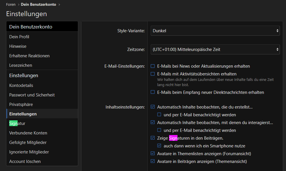

Die können aber nicht alle sehen.
Weil?

Sunshine_10 schrieb:
man es ausstellen kann, ob man eine solche Signatur sehen will.
Solltest Du als Nutzer von CB auch wissen, wenn Du mal Deine Einstellungen gesehen hast.
Reaktionen: Deathangel008, Winston90 und CyrionX
Ja, dafür ist sie ja da.
Zusätzlich, dass viele die Signatur nicht sehen, ändert diese sich oft und damit wäre ein Thread wie dieser, der ggf. eine Lösung bringt, wertlos, weil relevante Daten nicht vorhanden sind.
Reaktionen: Deathangel008, rezzler, frazzlerunning und 4 andere

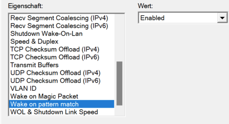

Anlalog zu Windows wird es vermutlich "wake on pattern match" sein. Das BS kann je nach Powerstate das BIOS zudem auch überschreiben. Unter Win sieht das so aus:

Power on by mouse / keyboard sind aber doch beide disabled. Wäre jetzt auch nicht gerade zielführend wenn ich meine Peripherie vor dem standby herausziehen müsste.
Keine Ahnung wieso du das mehrere Stunden nachdem zwei andere User den selben Kommentar noch rein drücken musstest. Vermutlich nur wegen der zusätzlichen passiv aggressiven Stichelei? Oder meinst du ernsthaft ich checke ständig die Einstellungen von irgendwelchen Foren, welche ich so gut wie nie besuche?
