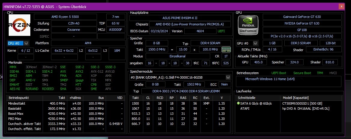

habe voreiniger Zeit mein Mainboard aufgerüstet ( siehe Anhang mit allen Daten). Als Festplatte habe ich eine Crucial MX 500 500 GB SSD ( intern).
Obwohl, wie man aufdem Anhang sieht, noch eine alte Grafikkarte verwendet wird, läuft das windows 11 bislang ohne Probleme und Fehlerlos. ( mache natürlich auch regelmäßig die windows updates ).

ok wollte es mir einfacher macher. Aber bitte:
Habe ein ASUS Prime B450 M- KII Mainboard mit einem AMD Ryzen 5 5500 Prozessor, 8 GB DDR4 Ram, eine NVIDIA Geforce GT630 Grafikkarte und eine interne Crucial MX 500 500 GB SSD festplatte
