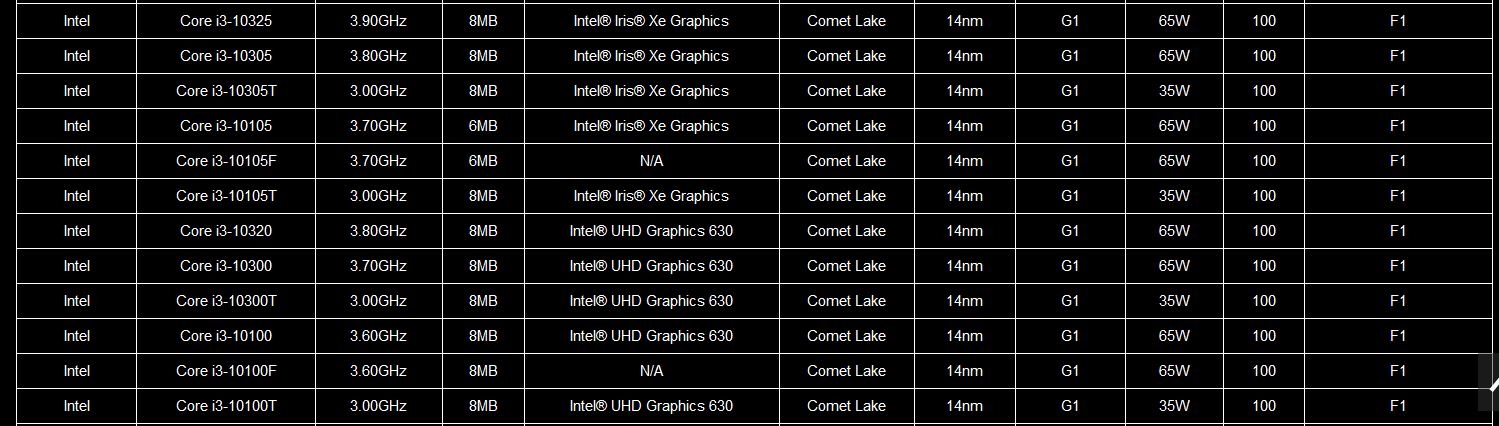

ist der i3-10100 F neu gekauft oder gebraucht? Falls neu: Box oder Tray?
Mache mal BIOS-reset (cmos clear) genau nach Anleitung im Mainboard-Handbuch und versuche es danach mit nur ein (DDR 4) RAM-Riegel: jeden Riegel einzeln in jeder der vier Bänke durchtesten.
LG N.
@ Nobbi56 Der i3-10100F ist neu und boxed. Das mit dem reset will ich gerne noch einmal versuchen. Auch die Ram Prozedur. Meinst Du die Bios Töne die mit das Mainboard gibt sind irreführend ?
@Ralf Ich hatte vor der Bestellung genau geschaut ob Mainboard und CPU passen. Habe ich etwas übersehen ?
Danke schon mal für Eure Hilfe
Also auf die Beeps würde ich mich nicht 100% verlassen - ich hatte ein System mit einem Gigabyte Z 490 und einer Gigabyte RX 5800 XT, was plötzlich während eines YT-Videos einen Blackscreen zeigte. Der Beep-Code beim Neustart deutete auf einen GPU-Defekt hin, jedoch wurde das Problem weder durch eine andere GraKa noch den Wechsel auf die iGPU meines i5-10600 behoben. Vielmehr erwies sich am Ende das Board als der Schuldige, der "Umzug" des gesamten System auf ein MSI Z490 Tomahawk löste das Problem ein- für allermal.
Defekte Intel-CPUs sind erfahrungsgemäß extrem selten (sofern neu gekauft). Ich würde da viel eher auf das Board oder den RAM schließen (sofern kein Einbaufehler vorliegt und du bei dem einlegen der CPU in den Sockel des Boards keinen Fehler gemacht hast). Daher teste mal die RAM einzeln und mache jeweils dazwischen immer ein cmos clear.
Die CPU ist auf jeden Fall mit diesem Board kompatibel, selbst mit dem Erst-BIOS F 1. Daran kann es kaum liegen...
LG N.
