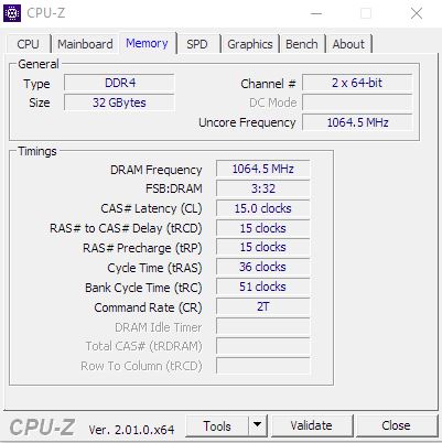

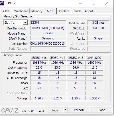

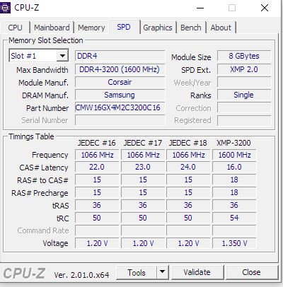

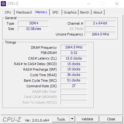

CPU-Z mal downloaden und von Memory und SPD Screenshots machen, bitte!

Yes Sir!

Das ist 3.200 MHz-Speicher, der unter seinen Möglichkeiten betrieben wird.
Um optimale Performance zu erhalten, solltest du im UEFI das XMP aktivieren.
