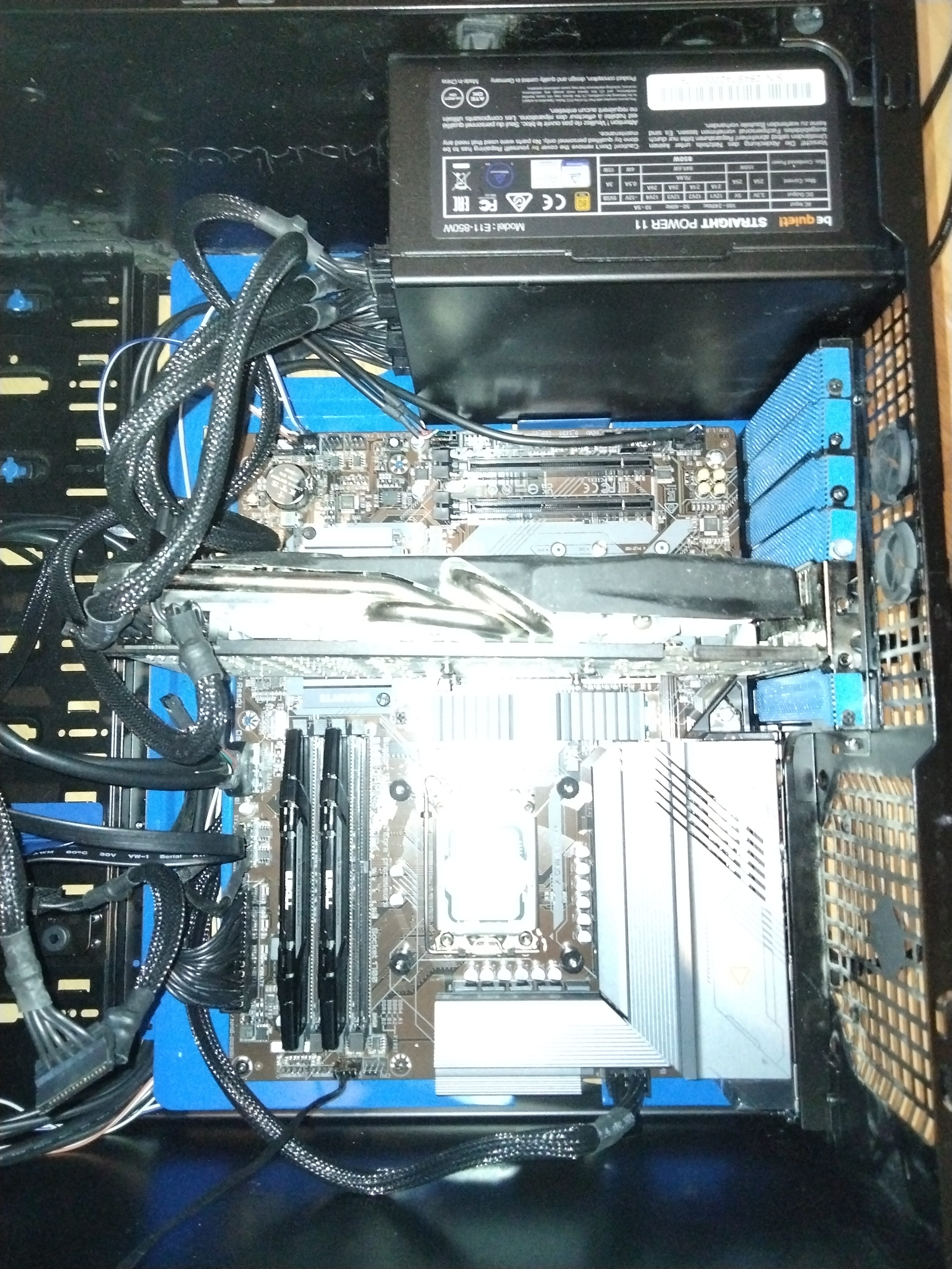

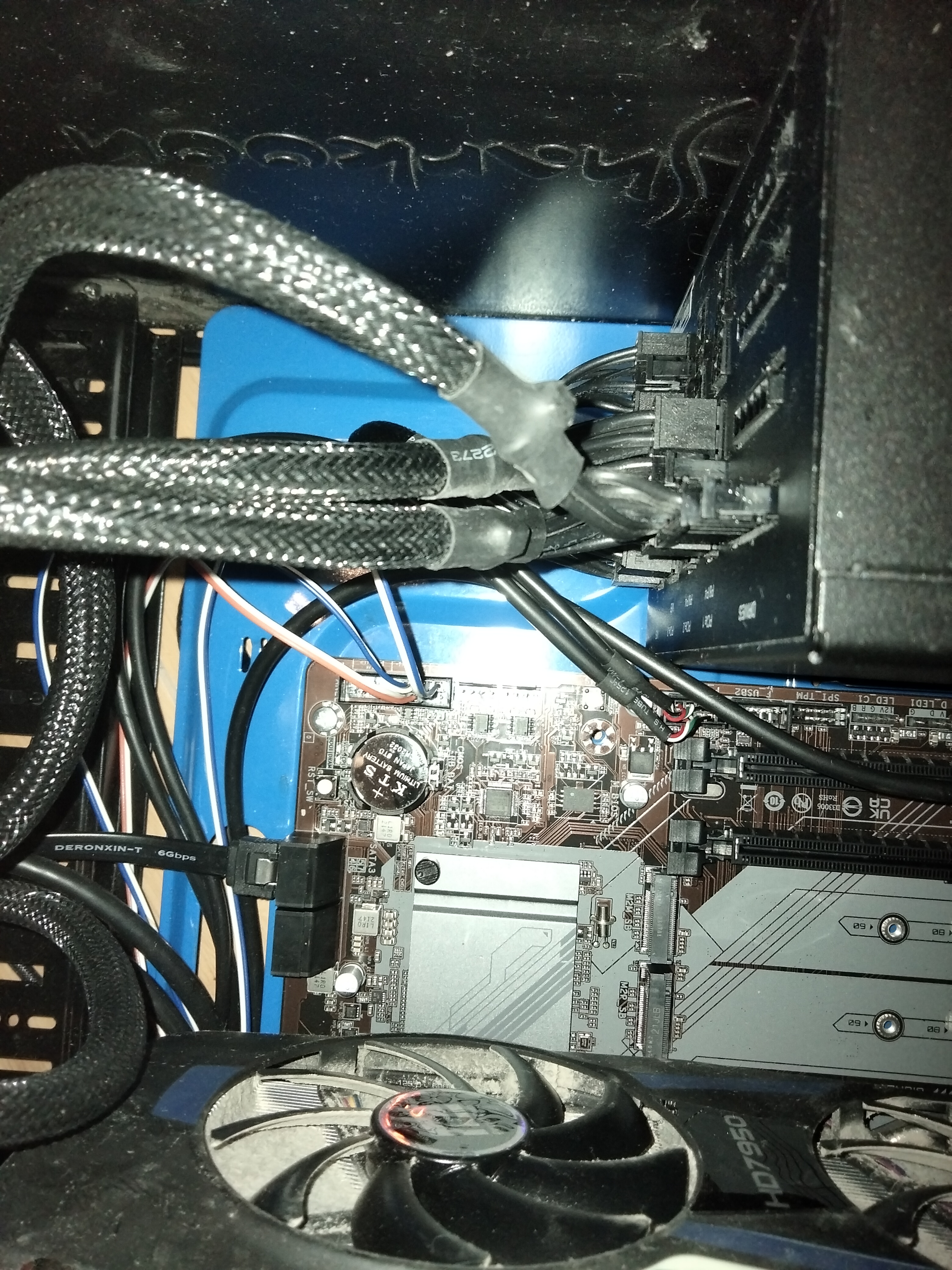

Wichtig: auf den Fotos habe ich den CPU Lüfter abgebaut damit ihr auf den Fotos mehr seht, würde ich nachher wieder mit neuer Paste draufsetzen. Ebenso ist die alte Grafikkarte eingesetzt
Die neue Hardware habe ich installiert (erster Rechner mit Mainboard und CPU Austausch) und verkabelt.
Die Grafikkarte ist alt geblieben weil ich hier einen alten Rechner mit einer HD7950 hatte. Beim Austausch der alten Karte in den neuen Rechner (vor und nach dem Austausch der Komponenten) ergibt keine Änderung am Fehlerbild. Die neuere Karte kann aufgrund des kleinen alten Gehäuses nicht in den alten Rechner gesetzt werden.
Ich hoffe auf den Fotos erkennt man was.

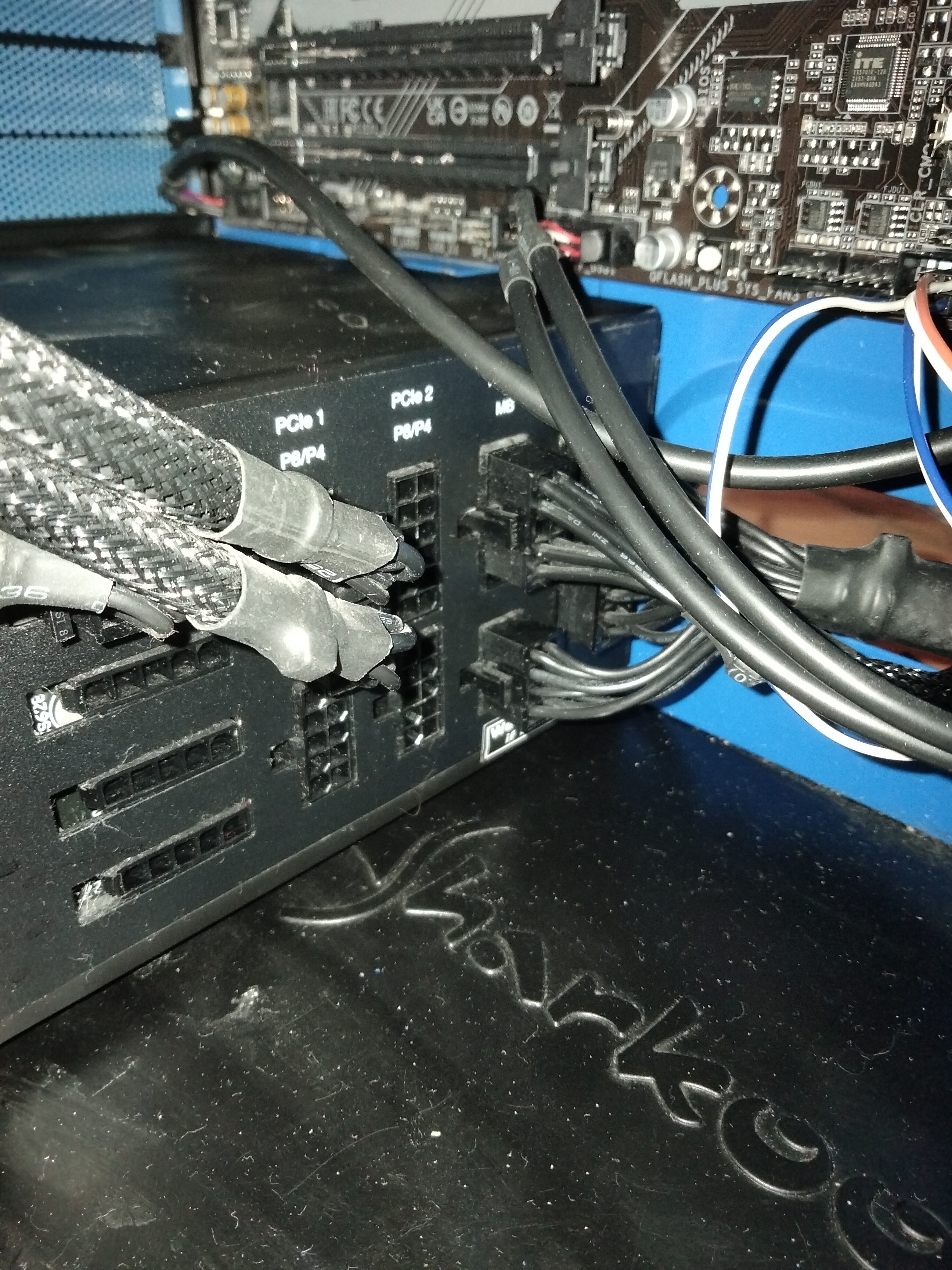

Evtl ist eine Verkabelung falsch oder hat das Netzteil auch einen Schlag Weg?
Infos zur Verkabelung vom Netzteil:
Ausgang drivers geht zur SSD
Ausgang Ausgang pcie1 (12pin) geht zur Grafikkarte (2x6pin)
Ausgang pcie3/MB: einmal 8pin zur CPU und einmal ein Teil vom "dicken Mainboardstecker" (8) in den Stromanschluss vom Mainboard
Ausgang MB: der Dicke Mainboardstecker der auch dann im Mainboard steckt

Du hast keinen CPU Kühler installiert. So kann das System nicht booten.
Diverse abstandshalter bzw deren Schrauben fehlen auch.
Du kannst mit ziemlicher Wahrscheinlichkeit davon ausgehen dass das Netzteil durch ist, selbst wenn nicht würde ich auf nummer sicher gehen und es tauschen.

Deathangel008 schrieb:
äh, nö. CPU ist NT-seitig P8/P4 und die sind beide unbelegt.
Danke für den Hinweis!
Der Stecker der CPU an der CPU (8pin) mündet in dem Stecker (10er Stecker mit 8pins). Er war in einen 12er Anschluss am Netzteil... Hoffentlich ist nichts zerschossen. Habe ihn gerade auf p8/p4 gelegt
So, geändert, am Fehlerbild ändert sich nichts (leider).
