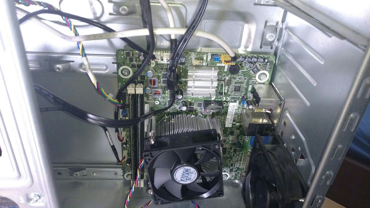

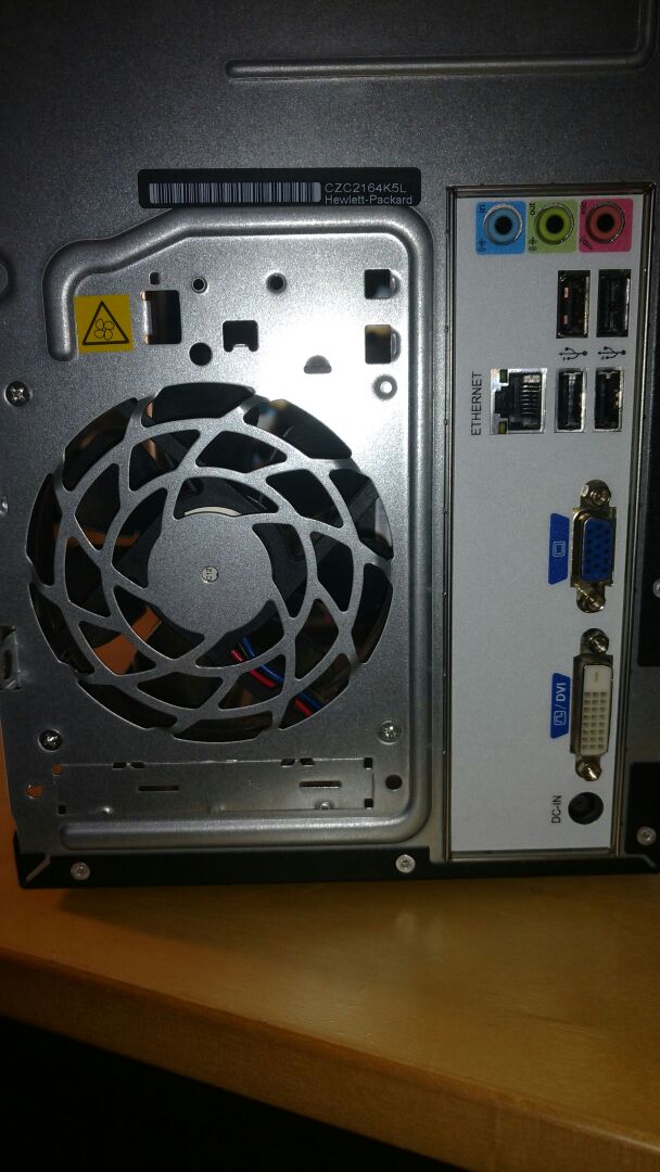

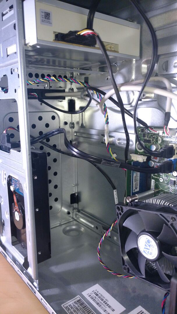

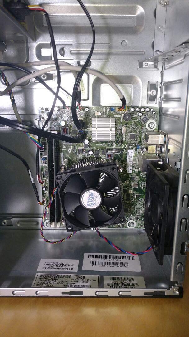

Kannst du ein paar Bilder vom Gehäuse hochladen, wenn du ein Mainboard mit 24 Pin Stromanschluss kaufst brauchst du noch ein Pico PSU
Was sagt ihr hierzu?
Bilder mache ich schnell, dauert 3 Minuten.
WhatsApp Image 2017-11-08 at 18.37.03.jpegWhatsApp Image 2017-11-08 at 18.36.41.jpegWhatsApp Image 2017-11-08 at 18.37.47.jpegWhatsApp Image 2017-11-08 at 18.38.06.jpeg
So wie das aussieht können auch größere Mainboards darin verbaut werden.
so wie es aussieht werden neben Mini-ITX noch Micro-ATX Boards unterstützt, bei dem Gehäuse kann man aber keine Grafikkarte nachrüsten.
allerdings brauchst du noch ein anderes Netzteil, da das verbaute nicht dem Standard entspricht und eigene Anschlüsse hat, die man an normale Boards nicht anschließen kann.
bzw das andere board brauch einen24 Poligen ATX Stromstecker und einen 4 oder 8 Poligen CPU Stromstecker, welches dein aktuelles Netzteil nicht bereit stellt
Grafikkarte ist auch nicht nötig, in Zukunft soll der Computer nur noch im Betrieb für eine simple Verwaltungssoftware und zum Drucken benutzt werden.
hab noch was hinzugefügt, ein neues Netzteil wird neben dem neuen Board auch fällig.
und dann wird auch ein neues Gehäuse fällig, da ein neues Netzteil nicht in das vorhandene Gehäuse passt
wenn du zuzusagen ein anderes Mainboard verbauen willst brauchst du das Mainboard selbst, ein neues Netzteil und ein neues Gehäuse
das selbe Mainboard würde gehen, da es ja die gleichen Anschlüsse hat.
das ist halt der Nachteil an einigen OEM fertig PCs, die Hersteller halten sich da nicht immer an die Standards und entwickeln eigene Anschlüsse, so das man nicht so einfach Nachrüsten kann und dadurch ein neues Produkt kaufen muss
