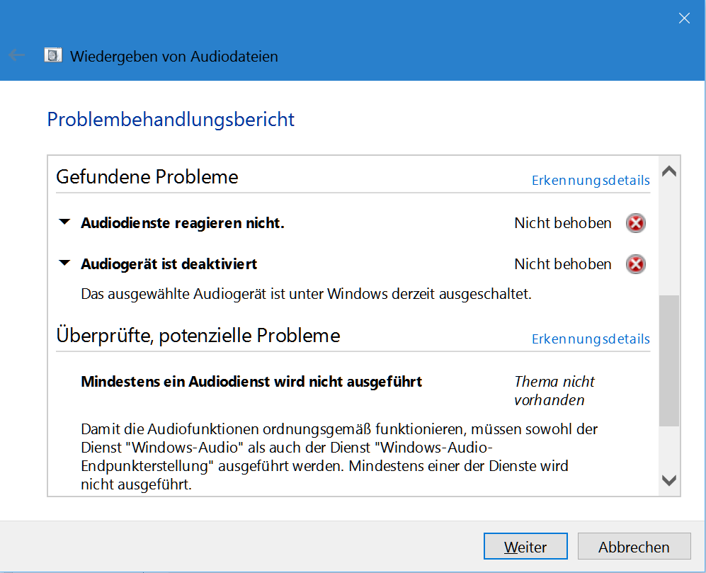

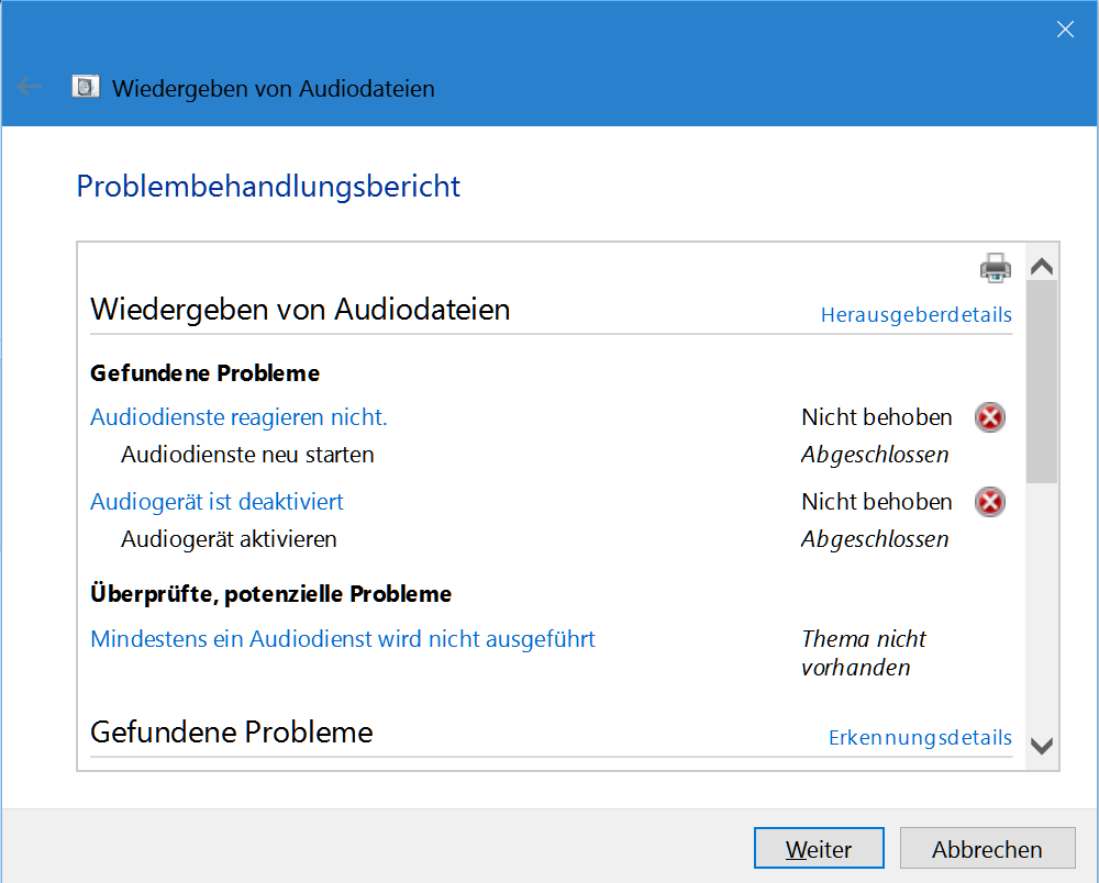

Wenn ich in Windows (Rechtsklick rechts unten auf das Tonsymbol und auf - ''Soundprobleme behandeln'' klicke; heisst es als Ergebnisse:
Audiodienste reagieren nicht. - Nicht behoben.
Audiogerät ist deaktiviert. - Nicht behoben.

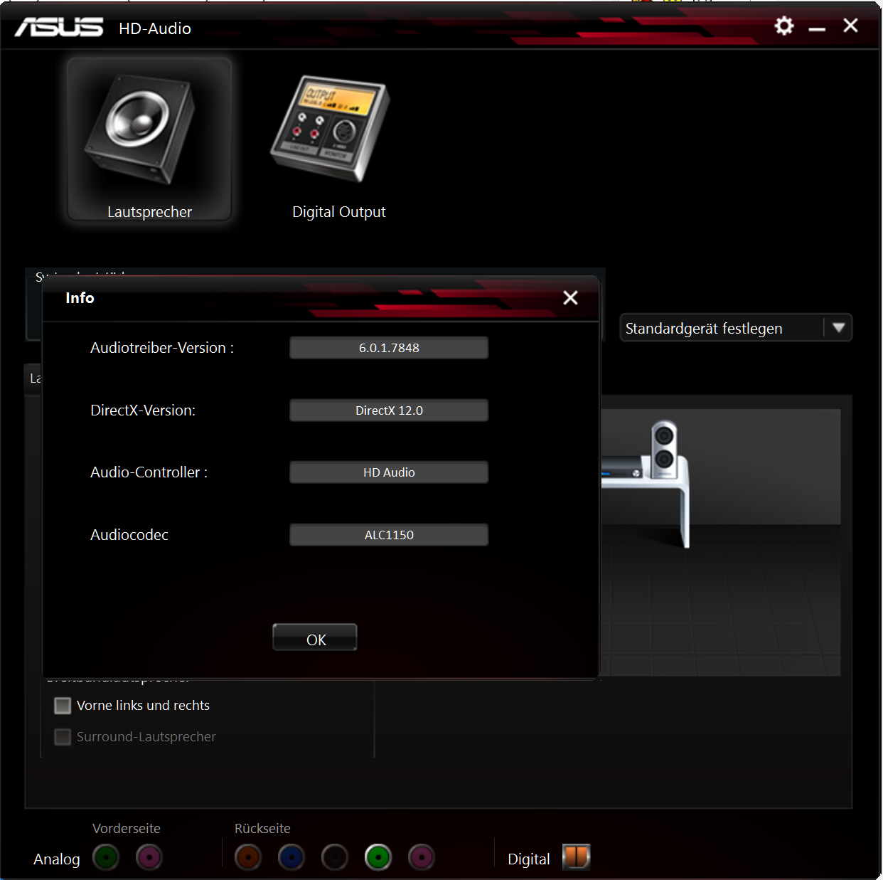

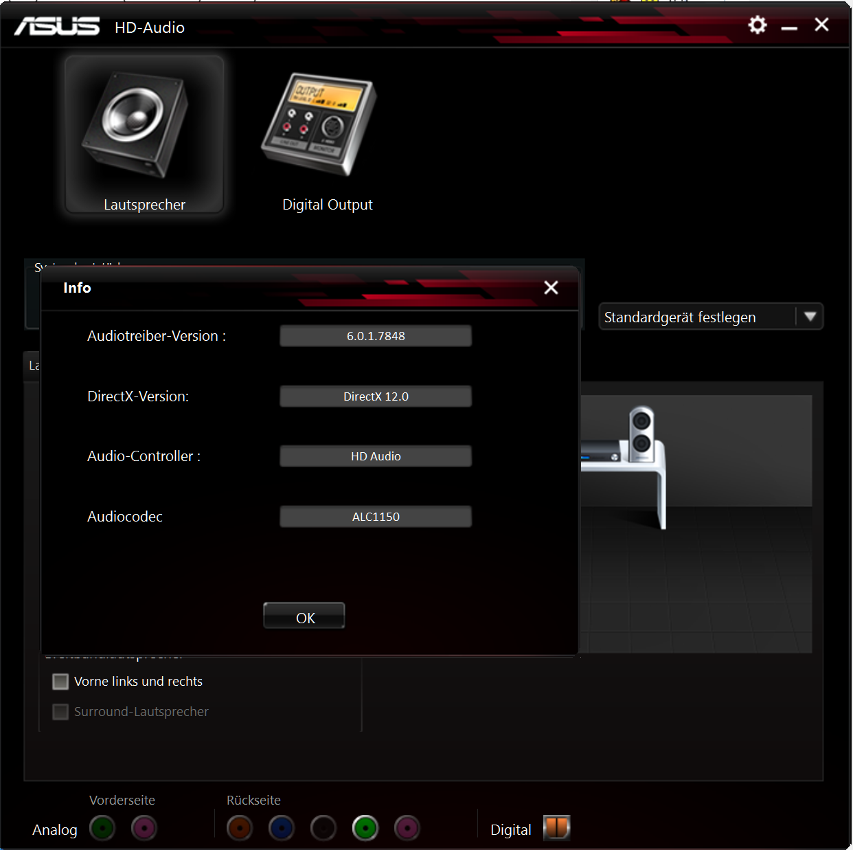

Der Anschluss an sich wird durch die Asus HD Audio Software übrigens auch erkannt. Der grüne Lautsprecherausgang in deren Software ''leuchtet'' grün auf.

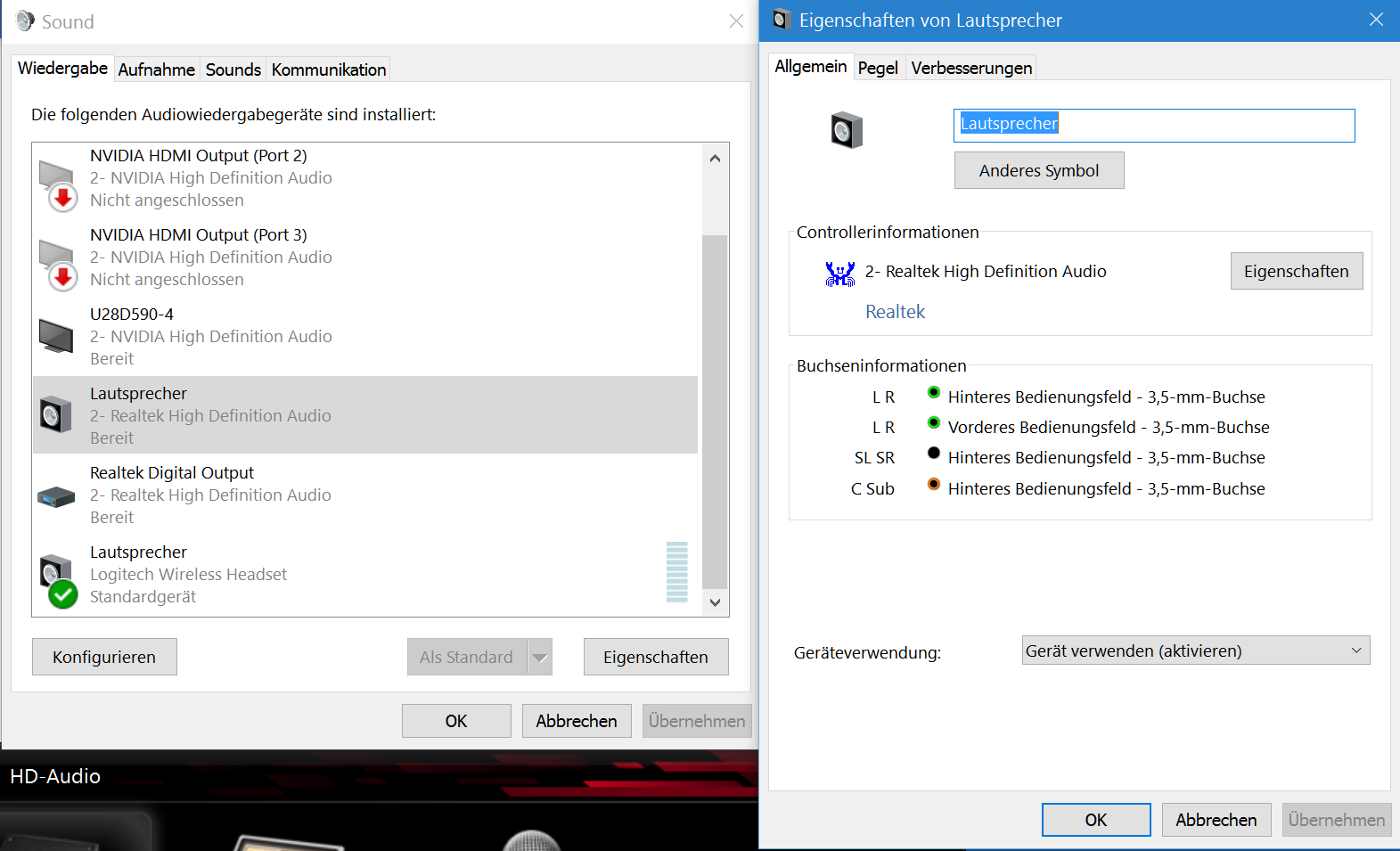

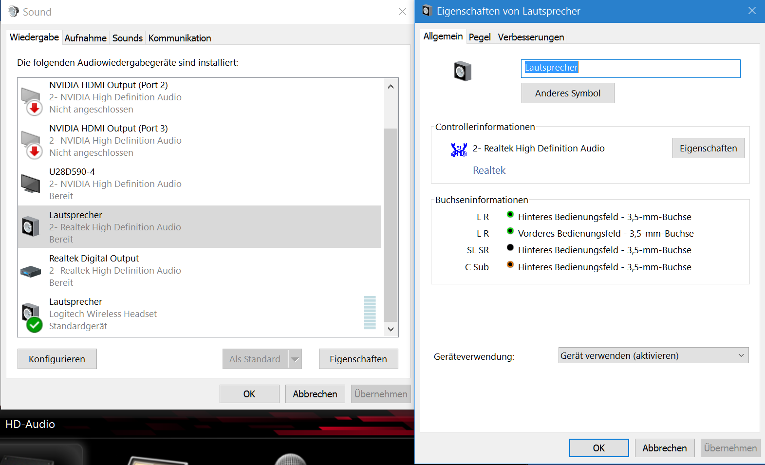

DU hast auch das richtige Ausgabegerät in der Systemsteuerung gewählt? :-) Nicht dass hier dein Monitor die Ausgabe übernehmen soll, bei dem die Lautstärke auf 0 ist?
Dein USB Headset funktioniert übrigens weil bei den Dingern i.d.R. die "Soundkarte" im Headset sitzt.
Hallo michi174, wo definiere ich das Ausgabegerät in der Systemsteuerung? Im Gerätemanager habe ich unter Audio Ein- und Ausgänge den Monitor deaktiviert. (''NVIDIA High Definition Audio''.)
Bei den Wiedergabegeräten ist der Nvidia HDMI output Port 1 -3 ''nicht angeschlossen''. Somit dürfte der Sound gar nicht darüber geleitet werden?
Ich sitz jetzt hier in der Arbeit auf nem Win 7 PC. Deshalb kann ich dir keinen Screenshot zeigen.
Aber unter Win 10 kannst du ganz einfach auf das "Lautsprechersymbol" in der Taskleiste klicken (Dort wo du die Lautstärke per Regler nach links und rechts verschieben kannst).
In diesem Fenster hast du oben den Namen des Gerätes mit dem der Ton ausgegeben wird. Klickst du auf den Namen des Gerätes, werden dir alle Verfügbaren Ausgabegeräte angezeigt.
Danke für die Hinweise. Ich habe jetzt mal den USB Empfänger weggenommen. Jetzt ist das Tonsymbol unter Windows mit einem roten Haken versehen. Klickt man drauf, startet sofort die Problembehandlung. Mit den Ergebnissen, die ich oben als Screenshot angehängt habe...
Ich werde noch einen anderen Treiber ausprobieren...
Hi Davi90,
Du bist auf die Soundeigenschaften nicht so doll eingegangen, deshalb frage ich mal ketzerisch :)
Lässt Du das Headset die ganze Zeit am PC und änderst dort nichts?
In Deinem letzten Screenshot sieht man, dass das Headset als Standardgerät eingestellt ist, wenn Du es also dort nicht händisch deaktivierst oder vom USB-Anschluss abziehst, dann wird Dein Lautsprecherpaar kein Signal erhalten und alles ist quasi ok, bloß für Dich nicht ;)
Falls Du das Headset abziehst, achte mal darauf, ob ggf. U28-D590-4 zum Standardgerät aufrückt.... dann hast Du dasselbe Problem.

Ich habe nochmals der USB Stecker rausgezogen. Jetzt bei den Wiedergabegeräten ist ''Lautsprecher - 2- Realtek Digital High Definition Audio'' als Standardgerät ausgewählt. Offensichtlich genau dieses, das ich brauche. Da mir aber Windows trotzdem die Meldungen bringt wie in meiner Beschreibung erwähnt, muss irgendwo wohl noch etwas nicht ganz korrekt sein.
