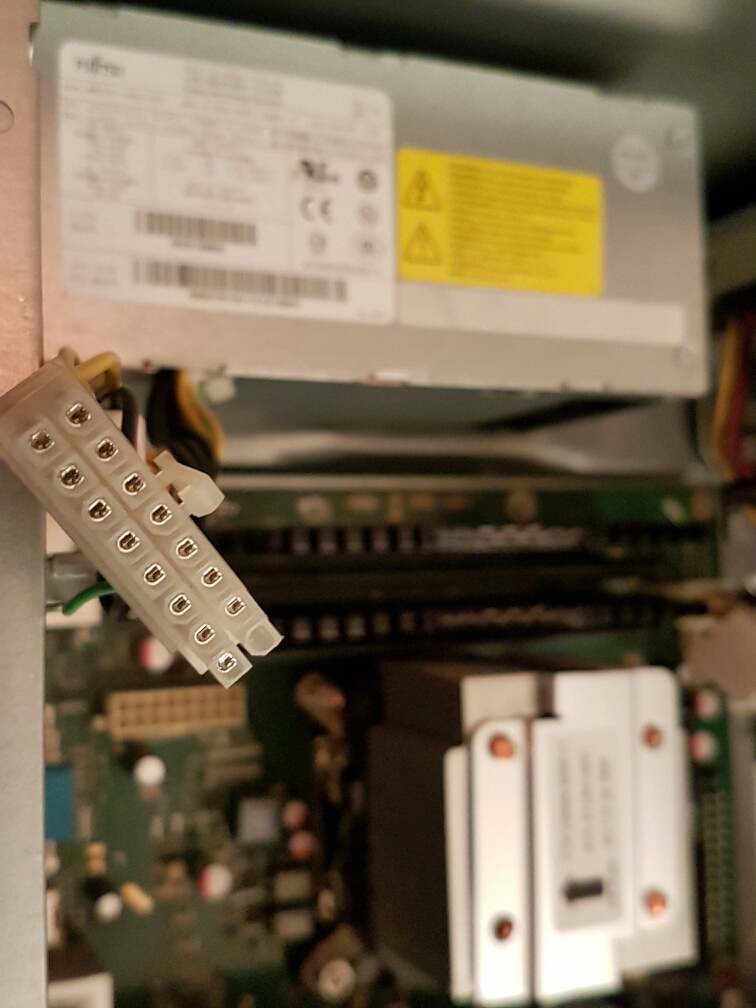

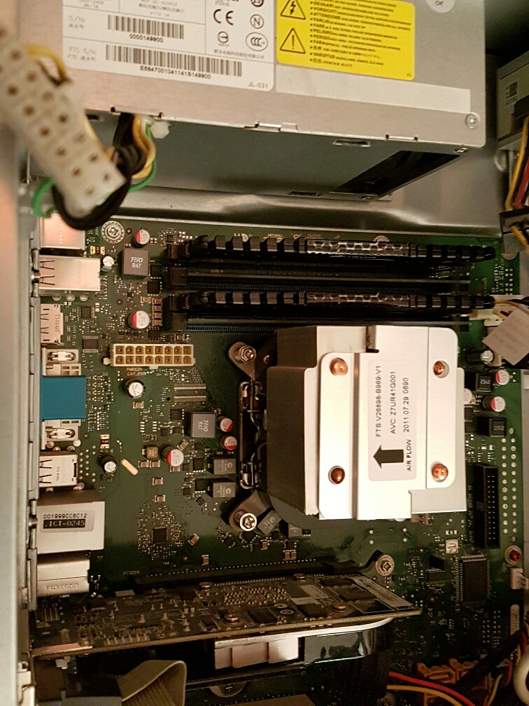

Leider entspricht mein Board nicht dem ATX-Standart...
Mein altes NT ist von Fujitsu und hat nur max 280W.
Es gibt vom NT auch nur einen Stecker aufs MB.

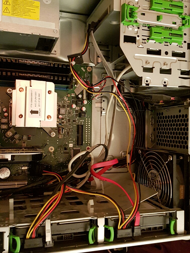

Vom MB gehen über den HDD Power-Ausgang die Anschlüsse zu den Hds und LW.
Mein neues NT hat einen genormten ATX passenden 20+4 Anschluss.
Wenn ich den 24-poligen Stecker zum 20poligen Stecker mache, kann ich ihn beim Power Anschluss zwar einstecken, laufen tut aber nix.
Es geht weder wenn ich nur dieses eine Kabel anschliesse, noch geht es wenn ich alle HDs und LW über das neue NT anschliesse.
Gibt es denn Adapter damit ich das NT einbauen kann?
Ziel ist es eine bessere Gk einzubauen, welche zusätzlich mehr Strom benötigt.

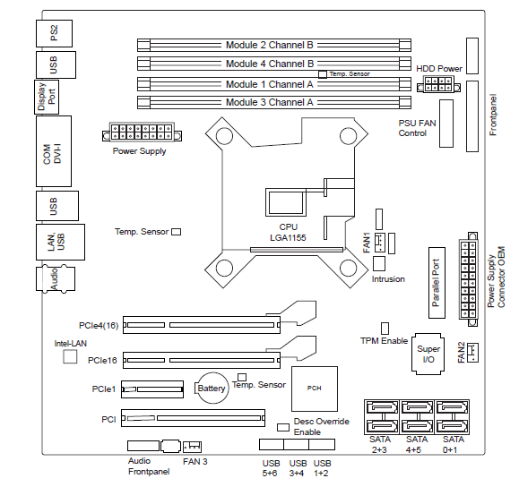

Nein, gibt keine Adapter.
Da Fujitsu irgendein proprietäres System verwendet und auch nicht klar ist ob das immer das gleiche ist gibt es keine Adapter.
Wenn du ein neues Mainboard kaufst wirst du mit ziemlicher Sicherheit auch ein neues Gehäuse benötigen, weil das vorhandene vermutlich auch keine Standard-Maße hat.
Grundsätzlich sollte das gehen, da die Stecker genormt sind. Wenn der Stecker vom neuen NT also ohne "Gewalt" rein geht passt das erst mal...
Wurde evtl der Stecher vom Ein/Aus-Schalter abgezogen? Schalter am neuen NT eingeschaltet? Defekt ist auszuschließen?

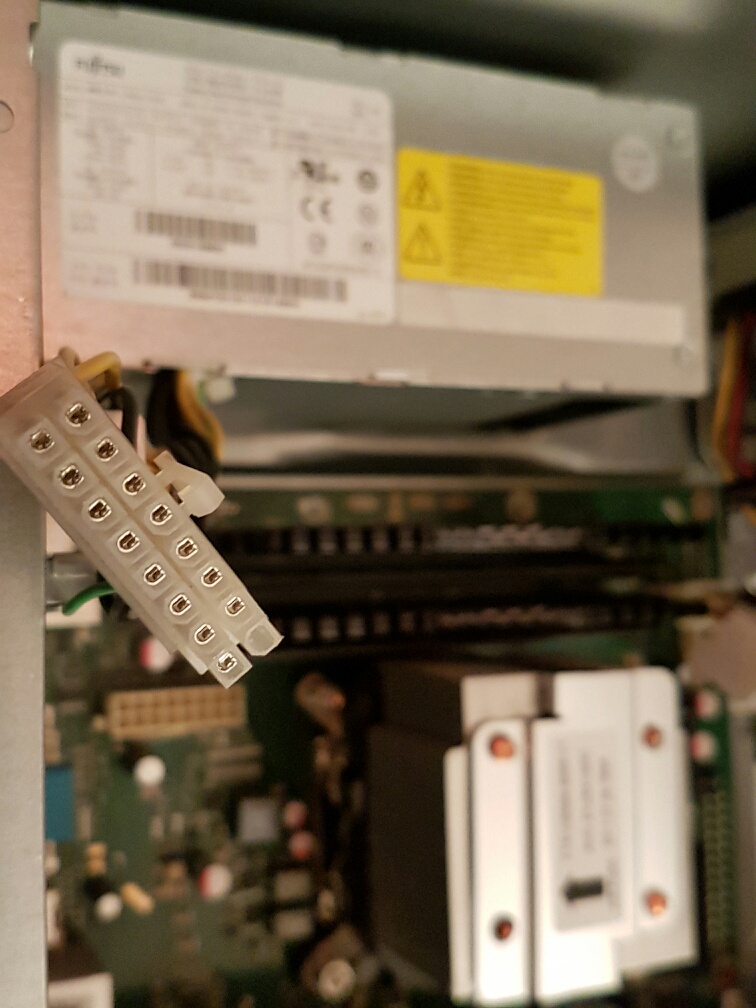

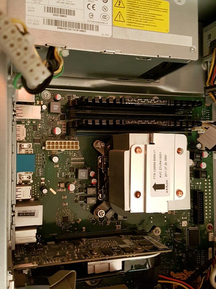

Poste vll mal ein Bild vom Mainbord und NT (neu und alt)...
Geht es, wenn Du das alte NT einsteckst wieder?
NEIN! Da ist nichts genormt.
Fujitsu benutzt ein eigenes, von den üblichen Normen abweichendes System.
Nicht nur hat der Stecker eine andere Anzahl Leitungen sondern die Belegung ist auch noch anders.

Wenn der Stecker ohne Gewalt passt...
Poste bitte mal ein Bild vom MoBo mit Bezeichnung..
Also, wenn ich mir die Bilder die google zu Fujitsu S1155 so auswirft anschaue, sieht das aber ziemlich genormt aus...also der Stecker...

Das Problem mit dem Nicht-Standard Netzteil könnte man auch mit dem Lötkolben beheben, also Möglichkeiten gibts viele.
Also der Stecker vom neuen NT passt schon auf das MB, nur passiert gar nix, da wie von Knolle beschrieben die Kabel anders belegt sind.
Am alten Netzteil führt auch nur ein Kabel zum MB, vom MB gehen die Kabel zu den HDs und dem LW.
Das neue NT hat Kabel fürs MB und seperate Kabel zu den HDs und LW und GK usw.
Habe schon versucht des Stom Kabel ans MB anzuschliessen und die HDs über das NT anzuschliessen, geht nicht.
NT ans MB anschliessen und HDs über das MB anschliessen, geht auch nicht.
Altes NT wieder anschliessen, alles läuft.
Wie gesagt, Adapter im Zubehör kaufen, DENN DAS GIBT ES, oder selber herstellen mit Leergehäusen von Conrad oder Reichelt.
Das habe ich gelesen, nur hat es nicht geholfen.
Da die Kabel belegung anders ist beim jetzigen MB und ich mich mit Löten mal gar nicht auskenne (abgesehen von meinen beiden linken Händen) wird mir ein Adapter wohl auch nicht helfen.

öhmm das die kabelbelegung anders ist und du es auch schon angesteckt und gestartet hast besteht nun die möglichkeit das du damit was beschädigt haben KÖNNTEST, mainboard und oder netzteil.
wenn das netzteil vernünftige schutzschaltungen hat kanns gut sen das einfach gar nichts passiert ist.
und auch das hier zeigt mal wieder FINGER WEG VIN FERTIG DRECKS OEM PCs, spätestens wenn man doch mal was aufrüsten oder reaperiern will stößt man auf probleme
Ich denke nicht das etwas kaputt gegangen ist. Es läuft alles mit den altem NT.
Als ich das neue NT kurz angesteckt hatte ,hat sich der Lüfter kurz gedreht, aber gestartet ist der PC nicht
das es mit dem alten läuft ist dann dein glück.
wie soll der pc auch starten wenn mit der falschen stecker elegeung ein kurzschluss entsteht oder die falschen spannungen am board ankommen!?
das ein lüfter gezuckt hat sagt mir aber schon das dein netzteil starten wollte aber dank schutzschaltung sofort wieder abgestellt hat, hast glück gehabt.
meistens bezahlt man bei sseowas lehrgeld in form von zerstörten komponenten.
