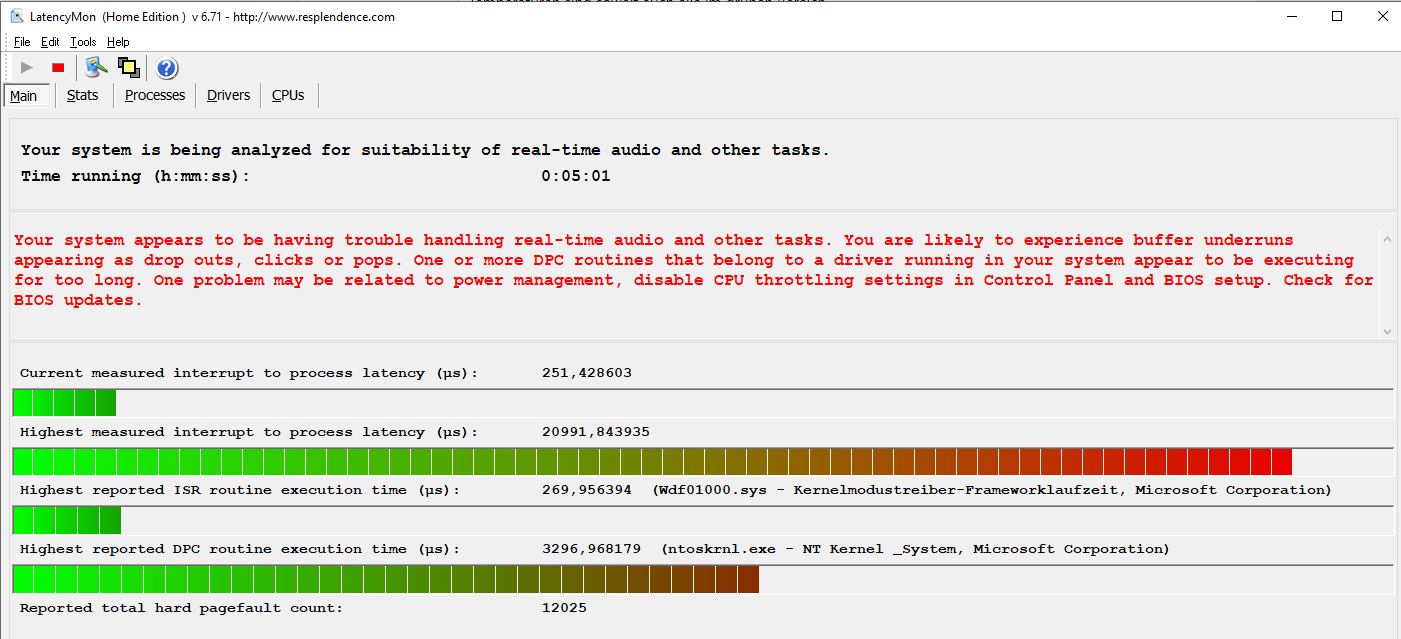

Ich bemerkte zuerst regelmäßig kurze Soundfreezes. Tauchen derzeit aber nicht mehr auf, ggf. mit HPET Einstellungen korrigiert (derzeit HPET an). DPC Latency Checker zeigt derzeit im Durchschnitt 1000µs an (Ausreißer nach oben mit 3000-5000µs kommen vor), nicht so pralle. Als die Soundfreezes auftauchten, bemerkte ich auch eine starke Latenz bei MIDI-Befehlen, sodass diese nicht mehr in Echtzeit umgesetzt werden, was mir den Rechner quasi unbrauchbar macht. Aber taucht wie gesagt momentan nicht auf.

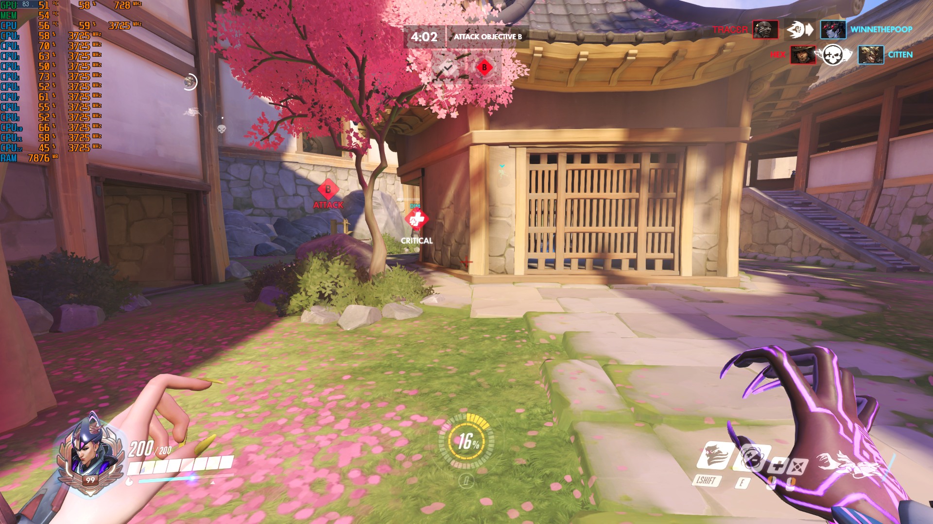

Ansonsten stimmt die Leistung noch nicht ganz. Cinebench R20 sagt 2680 Punkte, was schon mal stimmen sollte. Bei Overwatch falle ich bei Full HD @ Low-Mid teilweise auf 70-90fps. Es fühlt sich nicht ganz smooth an. Da hatte ich mit meinem alten i5 der 4. Generation (4x3GHz, 3,2GHz Boost, lel) schon stabilere Werte.

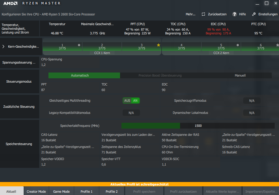

Im Ryzen Master (übrigens spielt das Tool verrückt, wenn man zwei Monitore mit unterschiedlichen Skalierungen hat und den Monitor damit wechselt, sodass es ping pong spielt und danach gar nicht mehr auf dem Bildschirm sichtbar ist und erst nach Neuinstallation wieder nutzbar ist... ich will nur sagen: mein Eindruck von AMD ist getrübt :D) wird ständig eine hohe EDC Auslastung gezeigt. Und nach dem Tool sind die Kerne auch meist alle auf 37xxMHz.
792759
Habe bereits den normalen Energiesparplan (Ausbalanciert) als auch den von AMD ("Ryzen Balanced") probiert, sowie Einstellungen von der minimalen CPU Taktrate (von 90% Standard auf 40%, 30% und 5% probiert). Erst mit dem richtigen Energiesparmodus taktet die CPU runter und EDC ist auch im grünen Bereich.

Der DPC Latency Checker müsste doch anzeigen wer für die Spikes verantwortlich ist.
Was die Gameleistung angeht, die Taktraten und Auslastungen mit Afterburner anzeigen lassen.

Das sagt zumindest LatencyMon, das andere Programm gibt glaube ich gar nicht an, was genau verantwortlich ist.
