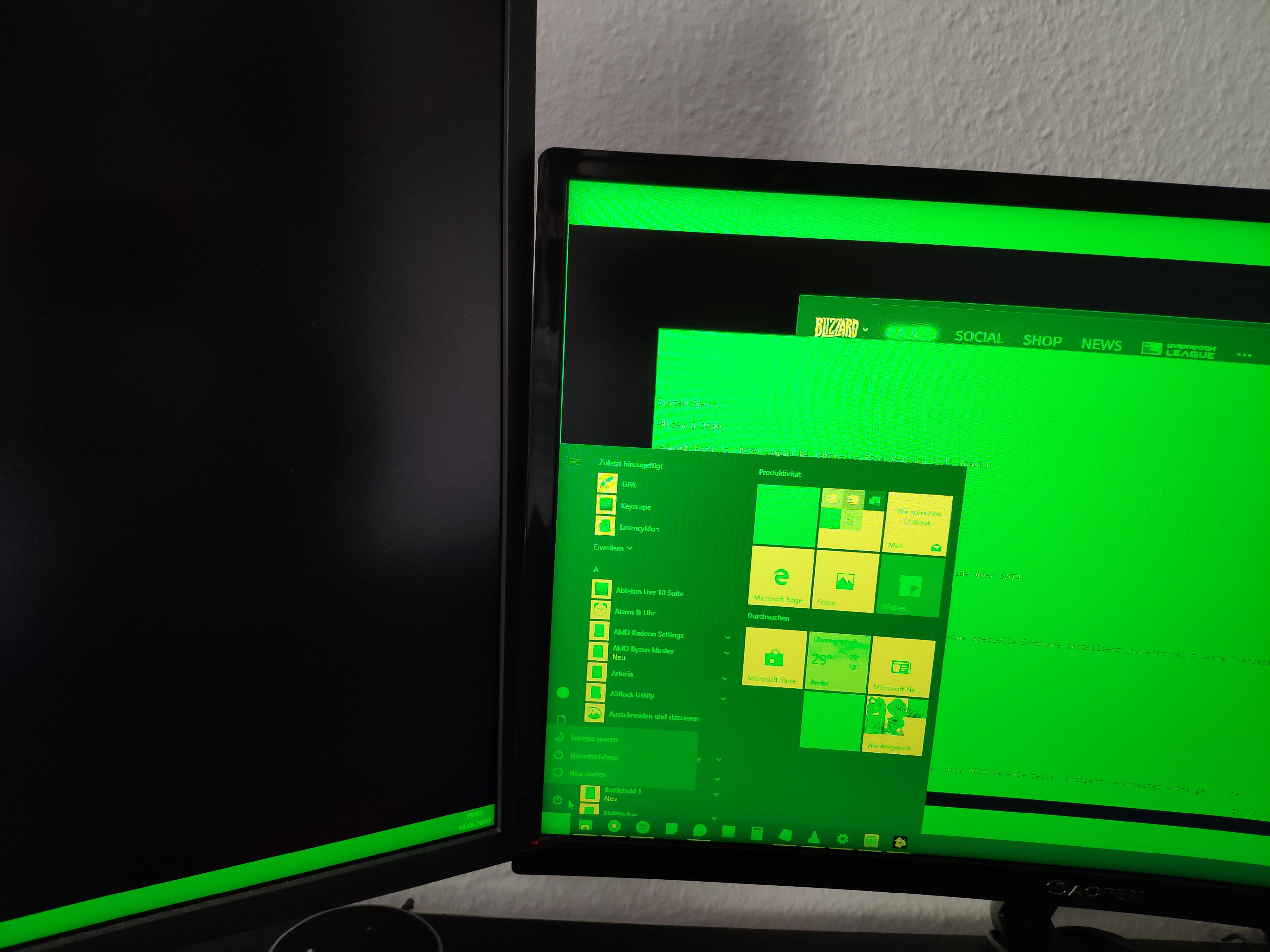

792953
Das ist mir nun auch schon hier und da ab und zu passiert. Auch mal in blau. Hatte ich davor (die Vega lief auch im i5 System) nie. Einfach nur komisch :D
Also ich hab jetzt einige Hardware auf Ryzen Basis hinter mir. Und ich habe viel und ausgiebig mit Overclocking gespielt. Aber so ein Bild habe ich ausser in meinem beleuchteten Case noch nie gesehen.
Normal ist das definitiv nicht und ich kann dir nicht sagen woher es kommt - aber definitiv liegt das nicht an der Nutzung eines Ryzen.
Ach, Probleme tauchen mit Intel und AMD auf. Hätte die Mehrheit solch ein Problem, dann wäre das was anderes. Nur rein subjektiv ist mein Eindruck etwas getrübt :D
