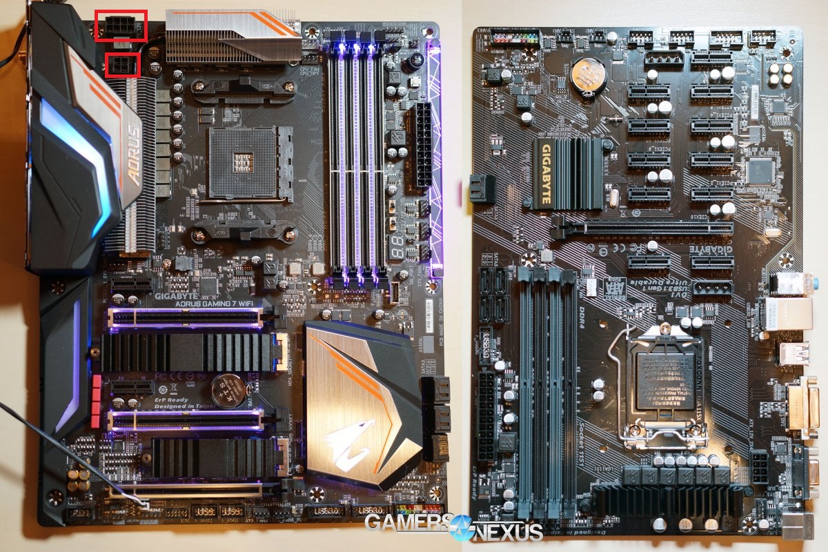

Das Board wird mit dem 24-Pin und einem 8-Pin versorgt. Der zusätzlich vorhandene 4-Pin ist nicht nötig, oder?

Wenn dein Netzteil einen 4+4 Anschluss hat, sollten auch beide Angeschlossen sein.

So wie ich es verstehe, sichert der zusätzliche 4-PIN eine stabile Stromzufuhr?? bei hohem OC.
AORUS Gaming 7 Wifi
Sollte jedoch kein Muss sein. Ich würde den RAM einzeln testen.
Du solltest, falls nicht schon vorher getan, die Kompatibilität zwischen RAM und Board prüfen.
wenn es Dein NT hergibt, würde ich es auch jeden Fall anschließen ....
gerade noch mal nachgeschaut; es sollte den "zusätzlichen 4-Pin" Stecker an Board haben, ergo -> anschließen ;)
Seasonic hat leider nicht alle erdenklichen Kabel beigelegt, habe so also nur den oberen 4+4 versorgen können.

Im Handbuch steht eigentlich drin wie die angeschlossen werden wenn man nicht alle belegen kann. Bei mein Sandy Bridge Board hatte ich z.B. nur 4 von 8 reingesteckt.

falls kein passendes Kabel bei liegt, vielleicht ein Adapter nutzen -> wenn gerade zur Hand .....
hatte auch schon solche phänomene das gerade beim System Start das gesammte System viel Power zieht und wenn gerade dieser 4-Pin Stecker nicht steckt, dass System nicht startet. Eigentlich ist es aber für Power + Versorgung und nicht zwingend notwendig. Aber wie gesagt es könnte die erforderliche Startpower sein (Ryzen 2700x 105Watt) ...

Wenn das stimmt - warum lief das System nicht nach dem ersten Bootloop? Oder ging das System jedes Mal komplett aus?
Das Board hat seinen POST-Check gemacht und ca. alle 3-5 Sekunden den CPU-Lüfter hochdrehen lassen. Naja, bin kein Elektriker.
Dann hat sich das System jedes Mal neu hochgefahren. Dann ergibt das mit der Startleistung Sinn.
Konnte in letzter Minute noch ein Molex->4-Pin bei Amazon ergattern :love:
