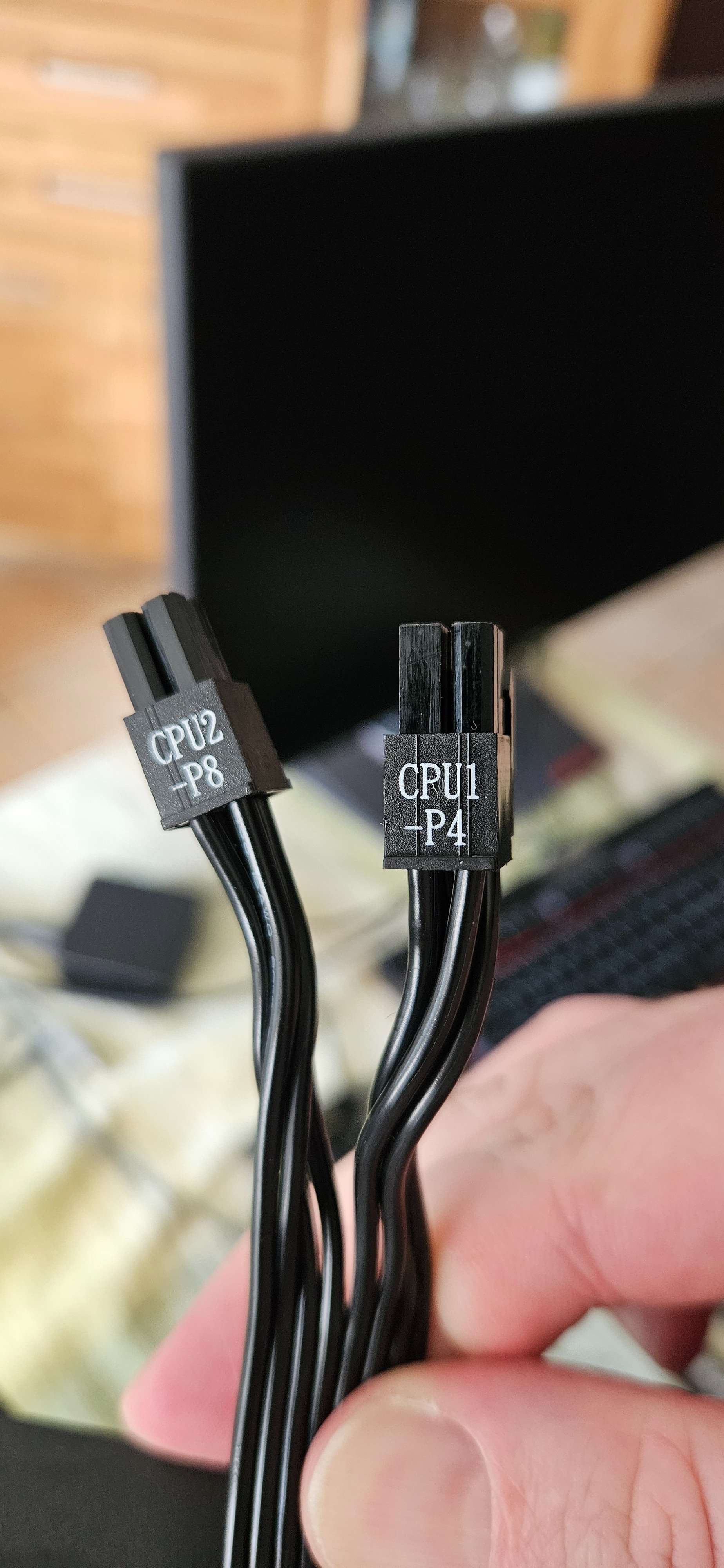

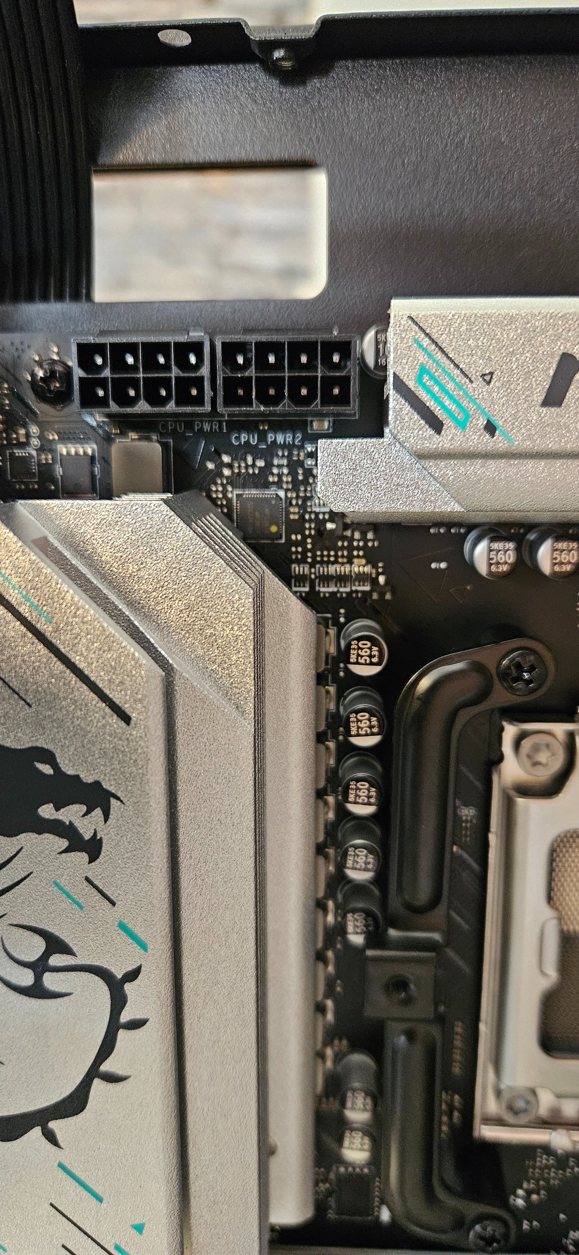

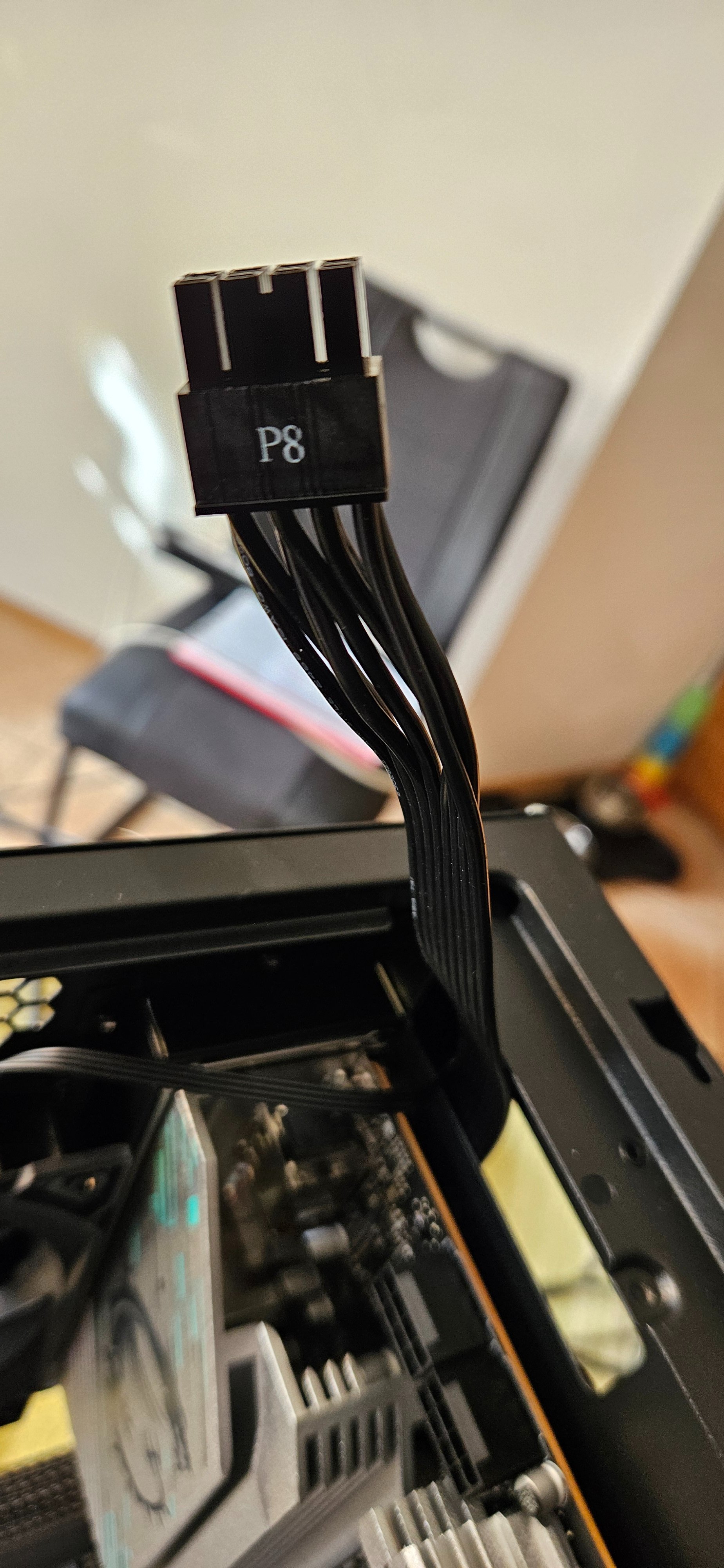

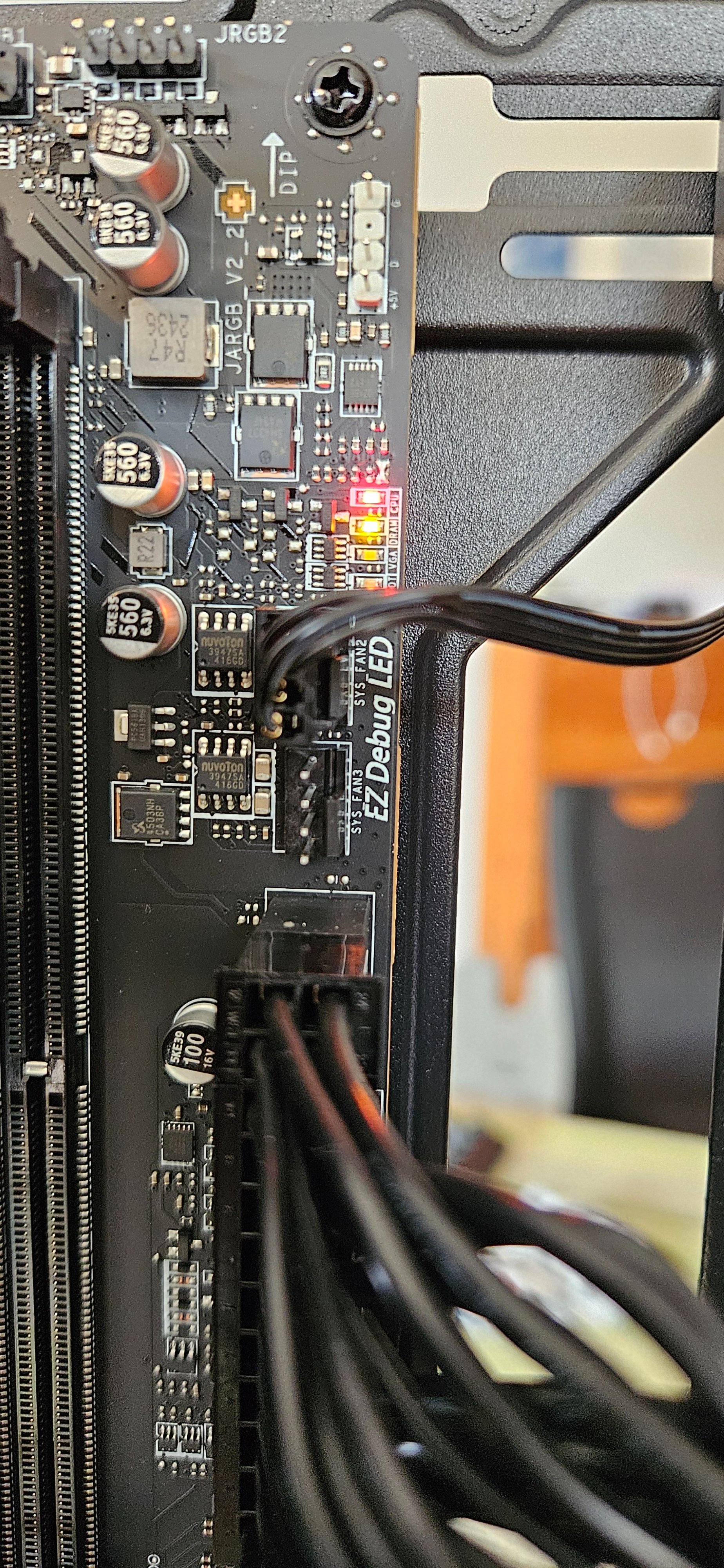

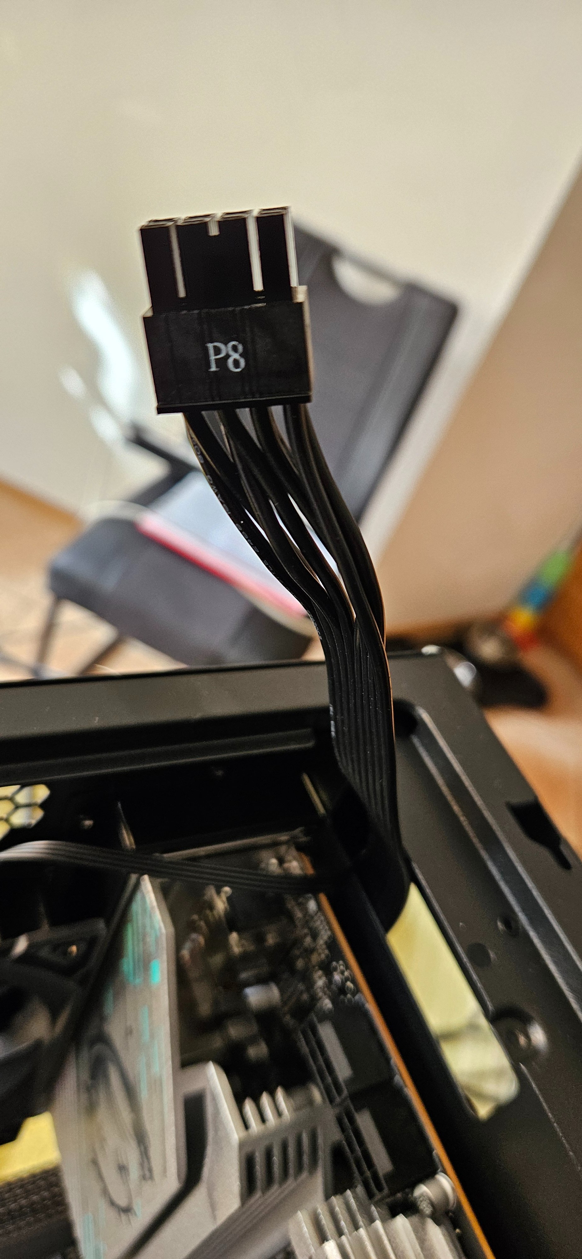

Hallo, habe heute für ein Freund seinen neuen PC zusammengebaut, was auch alles glatt lief. Mein Problem ist, ich bekomme kein Bild auch nach ca 25min nicht. Wollte ein Bios update über Bios Flash Button machen mit einem alten 6gb Stick FAT32, was auch nicht nach 20min funktionierte. Nun wollte ich fragen, ob ich das NT falsch angeschlossen habe am CPU Stecker. Da gibt es CPU 1 und CPU 2. Habe auf CPU 1 den P8 gesteckt und auf CPU 2 die beiden Stecker CPU1/2, war das so richtig? Ich hoffe ich habe nichts falsch gemacht. baue schon 25 Jahre PCs zusammen, aber hier komme ich net weiter.
Die debug CPU LED leuchtet Rot und die Ram Gelb

Muss ich CPU Power 1 und 2 ein Stecker rein oder nur bei 1?
Steck doch einfach beide, da passiert nichts Schlimmes. Vielleicht ist laut Handbuch einer oder beide unnötig.
Die CPU Spannung war korrekt eingesteckt. In einem Steckplatt der 8-Pin-Stecker und die zwei 4-Pin zusammen als 8-Pin im anderen Steckplatz. Normalerweise sollte bereits 1x 8-Pin ausreichen. Schadet aber nicht, wenn beide 8-Pin drin stecken.
Es sieht eher danach aus, als ob die Arbeitsspeicher nicht angenommen werden.

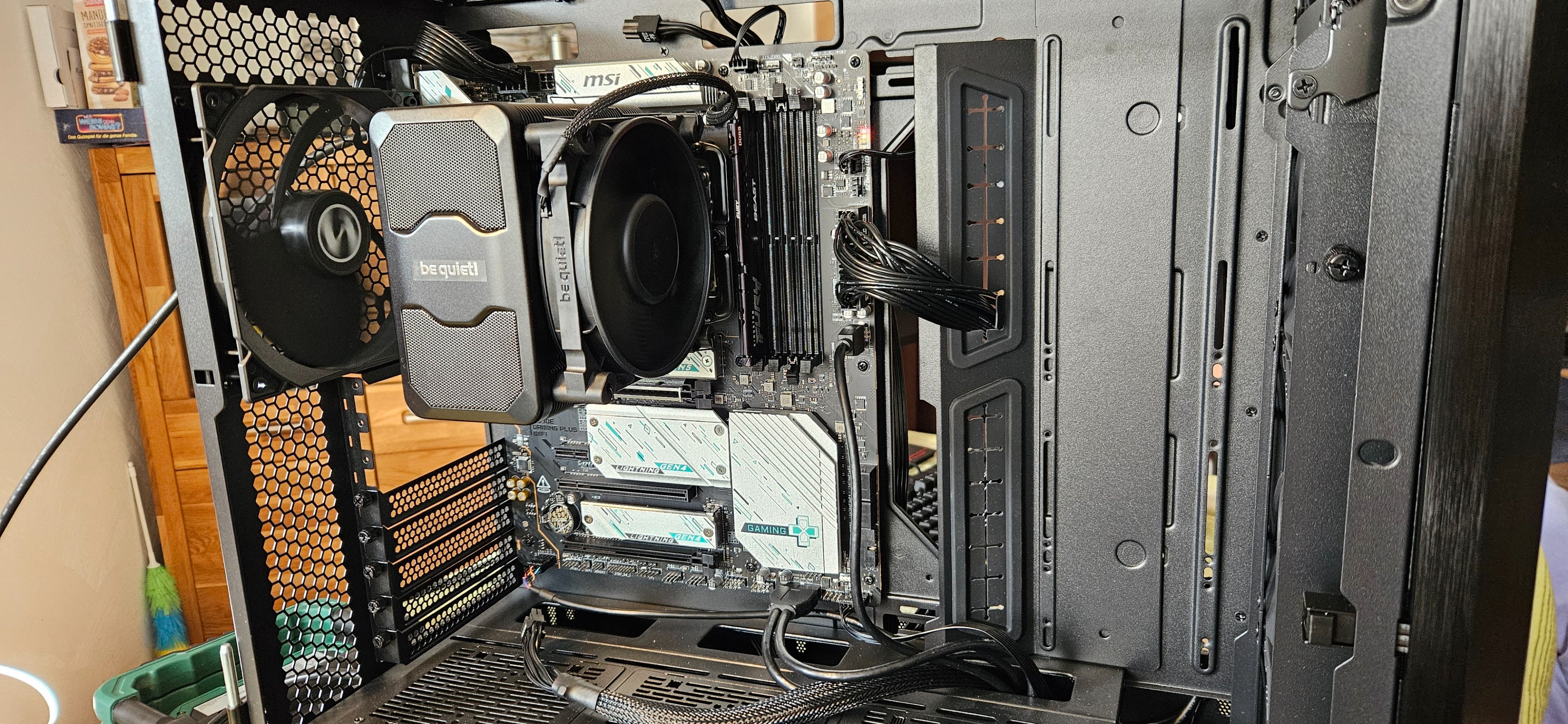

@LiniXXus laut Liste sind diese Rams Kompatibel, ich warte immer noch und habe kein Bild.
Diese Listen haben nichts zu sagen, kann damit gehen, aber eine Garantie dazu gibt es nicht. Auch nicht das später tatsächlich der Arbeitsspeicher mit 6000 MHz laufen wird, weil dieses auch OC für den Controller ist.
Zudem wird dir auch ein Fehler mit ausgegeben.
Der Controller des Arbeitsspeichers sitzt mit auf dem Prozessor und daher leuchtet dieser rot.

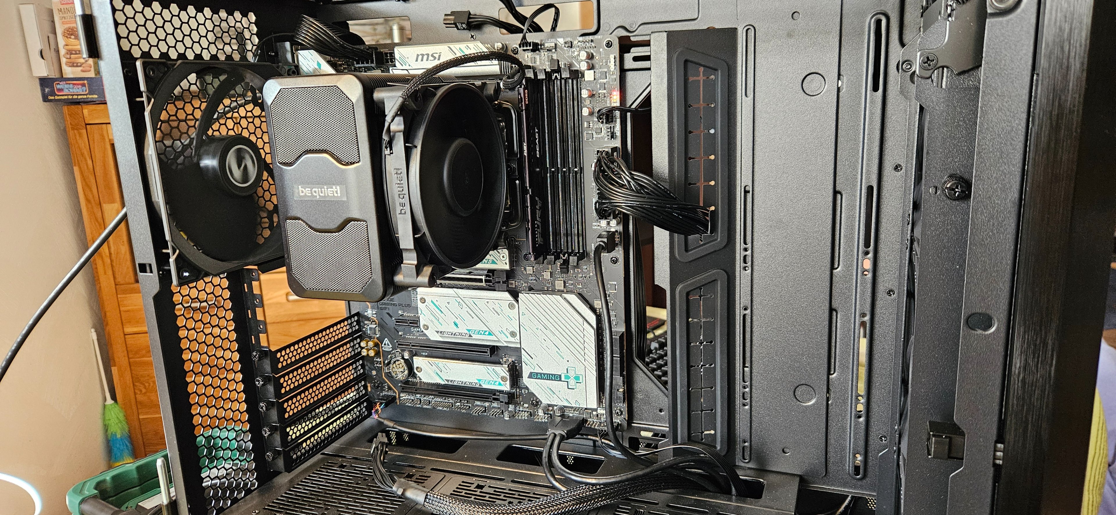

Habe es auch mal ohne Ram Probiert, was auch nicht funktioniert.

Probier mal gerne DIMMA2 zu bestücken. (siehe Handbuch S30) - könnte bezüglich Terminierung relevant sein

Eine mögliche Ursache könnte auch ein zu fest angezogener Kühler sein.
In solch einem Fall hilft das Lockern nicht immer, weil in einem LGA Sockel in solch eine Fall Pins überschwappen und diese sich nur dann wieder aufrichten, wenn der Prozessor dazu kurz aus dem Sockel entnommen wird.
Aber aufpassen! Kenne Fälle, wo jemand dann zum Entnehmen unter dem Prozessor greift und sich damit Pins verbiegt. Denn das Entnehmen hilft nicht mit verbogene Pins! Die Pins solltest du dir mit dieser Gelegenheit auch näher anschauen. Denn sind welche verbogen, dann kann es auch daran liegen.
CPU-Kühler einmal los lösen und abnehmen, Bügel für die CPU einmal öffnen und wieder schließen und den Kühler wieder montieren, aber nur leicht wieder anschrauben, es reicht aufliegen. Dann nochmal probieren.

Stecke ruhig den 2ten CPU Strom Anschluss auch noch mit rein, da im Handbuch nicht steht, das dieser Optional ist

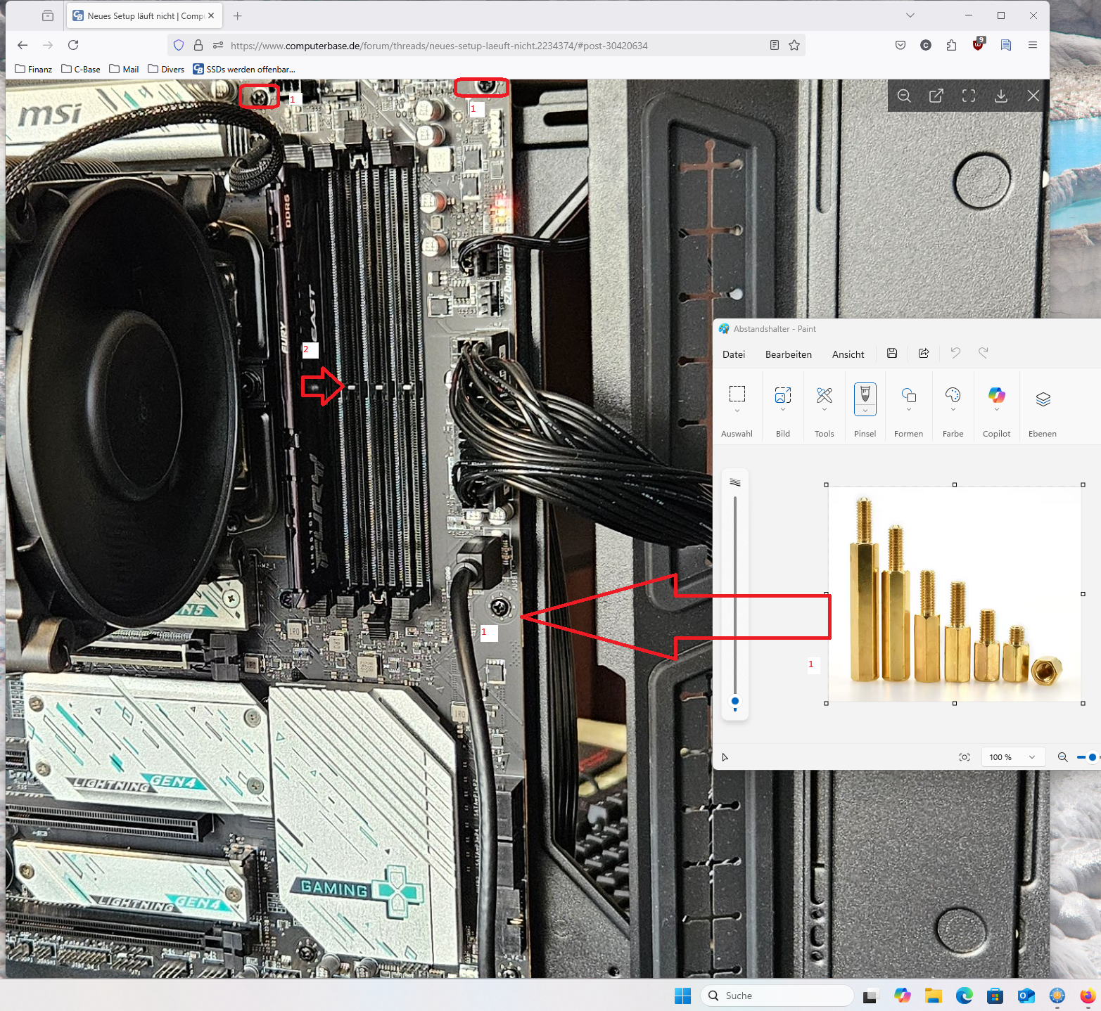

Eine Frage sind da, und an den anderen vorgesehenen Stellen Abstandhalter verbaut?
Eine Bemerkung, das Rammodul sollte eine Stelle nach rechts in A2.
