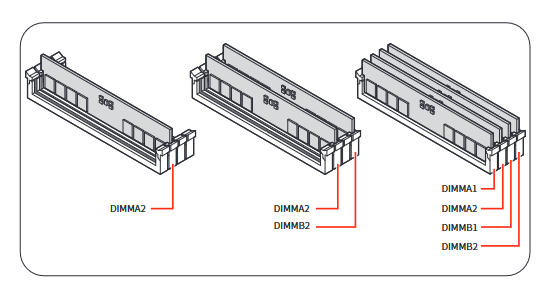

Neues Setup läuft nicht
@LiniXXus Hallo, habe das mit dem Kühler mal gemacht und nicht zu fest angezogen und den Ram in die 2te Bank gesteckt und siehe da er läuft. Nun habe ich es nochmal auf Bank 1/3 versucht, da geht er nicht an und auf Bank 2/4 geht er an. An was kann das liegen und macht das einen unterschied?
@pendejo12 Die Abstandhalter sind richtig.
Reaktionen: LiniXXus und psy187
Moin,
wie @F4T4L1TYftw schon sagte am besten beide P8 CPU Netzteilstecker ans Mainboard.
1x 12V P8 und 1x 12V (2x P4)
Slot 2 & 4 ist auch Standard bei zwei Ram Riegeln
Reaktionen: EmanuelB und Ponderosa
Danke von Ponderosa.
Normalerweise sind A2 und B2 vorgesehen, du hattest ein Modul in A1.
Reaktionen: Harpenerkkk, LiniXXus, Sinatra81 und 2 andere
So danke an alle, das mit Bank 2/4 hatte ich total vergessen. So lange net mehr ein PC zusammen gebaut. Nun läuft alles und expo is auch geladen. Danke an alle für eure Hilfe. Gruss
