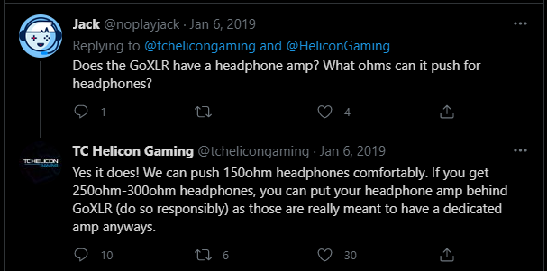

Dann muss ich mich noch bei dem Interface entscheiden. Zum GoXLR Habe ich einen Tweet, von TC Helicon Gaming gefunden. 150 Ohm sollen wohl normal funktionieren. Für 250OHM bräuchte ich dann noch einen AMP (Verstärker?), lese ich das richtig? Das wäre dann natürlich nicht so schön :/
Habe wie gesagt das große GoXLR, das hat keine Probleme meine 250 Ohm DT1990 anzutreiben. Generell verwende ich die Kopfhörer aber nicht an dem Interface sondern an einer DAC/AMP Kombi, da ich persönlich die Lautstärke lieber über ein schön großes Lautstärkerad ändere als mit einem Fader.
Danke die auf jeden fall für den Vorschlag vom GoXLR! Werde aber wahrscheinlich eher auf das Audient iD4 MKII setzen. Sollte mir das nicht gefallen, dann werde ich dennoch das GoXLR mal testen :)
