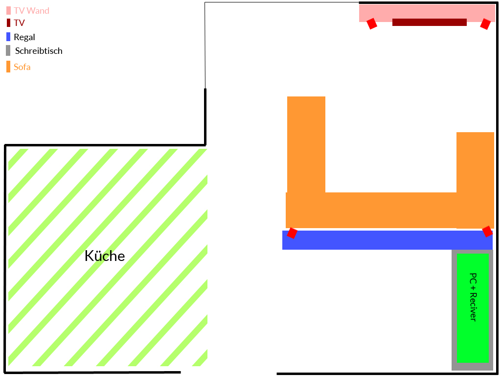

Da Bilder die Voraussetzungen wohl am besten darstellen können, hänge ich mal eine Skizze unseres Wohnzimmers und den Geräten so wie ich mir das vorstelle an. (Nicht maßstabsgetreu !!!) Der TV ist noch etwas Zentraler als auf dem Bild dargestellt!
Erklärungen:
Es ist ein 55 Zoll 4K TV und der Abstand vom Sofa zum TV sind 2,50 - 3 Meter. Je nachdem was besser ist.
An der TV-Wand soll nur der TV und die Boxen (Front und Center) Hängen. Ein Satkabel und ein Netzwerkkabel gehen von der Wand dann direkt in den TV! Dann gehen die Boxenkabel zum Receiver des 5.1 Systems, der in dem Regal stehen soll, damit er vom Sofa und PC aus bedient werden kann. Natürlich dann auch ein Kabel vom Receiver zum TV (Welches Kabel hier am besten benutzen? Optisch? HDMI?) Dann noch ein HDMI Kabel vom PC zum TV (damit der TV als 3ter Bildschirm verwendet werden kann um z.B. Bilder, Videos etc. vom PC aus zeigen zu können.) Und ein Kabel vom PC zum Receiver um den Sound vom PC aus auch mit dem System hören zu können. Der Pc hat dann nur noch ein Headset und keine eigenen Boxen.
So nun die Frage ob sich in so einem Raum 5.1 lohnen würde. Oder vielleicht doch einfach zwei Boxen reichen weil die Küche den Surroundsound kaputt machen würde !? Sind die rearboxen eventluell zu nah an den Köpfen? Aber die kann man ja sicherlich einzeln einstelle. Wohin den Subwoofer?

Und alles was Boxen angeht würde ich vom Budget abhängig machen. Generell spricht aber nichts gegen 5.1.
Der optimale Standort für den Sub muss man ausprobieren.

Sein zentraler war etwas zentraler und eine Raumecke erhöht das Tieftonspektrum dramatisch, hier ist ein dröhnen fast vorprogrammiert.

Bei den Dimensionen ist 5.1 nicht gut. Es läuft wohl fast auf 1.1 heraus, also Center + Sub. Vom Stereo hat man nicht viel. Zudem sind kleine Lautsprecher immer noch eine Katastrophe. Die Mehrheit wird hier zustimmen, dass man mit 1000 Euro etwas langfristiges hinbekommt, also zB. ein paar gute Nubert Lautsprecher, die dann auch 20 Jahre gut sind.

Ach ja und zu deiner Frage: Ja du kannst den Subwoofer hinter das Sofa stellen.

Und was würde passieren wenn ich die Boxen nichts ins Regal bauen sondern hinten an die Wand... wäre das besser ?
