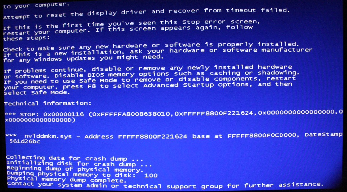

Bei CS GO tritt immer Folgendes auf:
Spielbeitritt: Alles i.O.
Sowie ich aber nach der Auswahl der Partei mein HUD und die Waffe sehe ich Schluss.
Das Bild wechselt von schwarz auf normal. Der Ton Hängt. Irgendwann fängt es sich und ich kann spielen.
Ab und an sind beim Respawnen kurze Hänger. Wenn es läuft, dann läuft es ohne Probleme und flüssig.
Aber meist komme ich nicht soweit. Sowie ich Waffe + HUD sehe Hängt alles.
Dann habe starke Verzerrungen, hier und da ein Pixelfehler und dann kommt der Bluescreen.
Was habe ich gemacht:
Bei Nvidia den aktuellen Treiber geladen und benutzerdefiniert eine Neuinstallation durchgeführt.
Hilft nichts.
Anbei lade ich den Bluescreen mit hoch.
Ebenfall die Windowsmeldung beim nächsten Neustart.

"Problemsignatur:
Problemereignisname: BlueScreen
Betriebsystemversion: 6.1.7601.2.1.0.256.48
Gebietsschema-ID: 1031
Zusatzinformationen zum Problem:
BCCode: 116
BCP1: FFFFFA8008638010
BCP2: FFFFF8800F221624
BCP3: 0000000000000000
BCP4: 000000000000000D
OS Version: 6_1_7601
Service Pack: 1_0
Product: 256_1

Grafikkartentreiber mit DDU deinstallieren und neu installieren.
Ansonsten:
Wahrscheinlich Netzteil oder Grafikkarte defekt.

Also ist der Grund für die Bluescreens wahrscheinlich die GPU.
Netzteil ist ausgeschlossen, weil keine Adapter verwendet werden.
Hab ich das so richtig verstanden?
In jedem Fall vielen Dank für die Hilfe! :)
Ausgeschloßen nicht. wenn du ein anderes zum Testen hast schadet das natürlich auch nicht.
Habe leider nur das. Also eins mit genug Leistung.
Wie kommst Du auf das Netzteil?
Graka ist klar. Aber Netzteil?
Nur aus Interesse. Man lernt ja immer dazu...
Altes Gerät: Verschleiß/Alterung und liefert dadurch keine stabilen Ströme oder Spannungen mehr
OK, das klingt plausibel....
Dann werde ich heute mal die 8500gt einbauen und hoffen, dass CS GO damit irgendiwe läuft.
Natürlich mit einer Neuinstallation aller Treiber und DDU.
So lange dann kein Bluescreen auftaucht ist es ja gut. Dann habe ich den Fehler und gehe auf GPU Suche.
