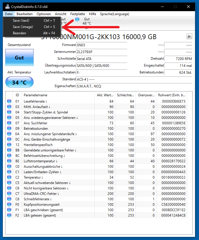

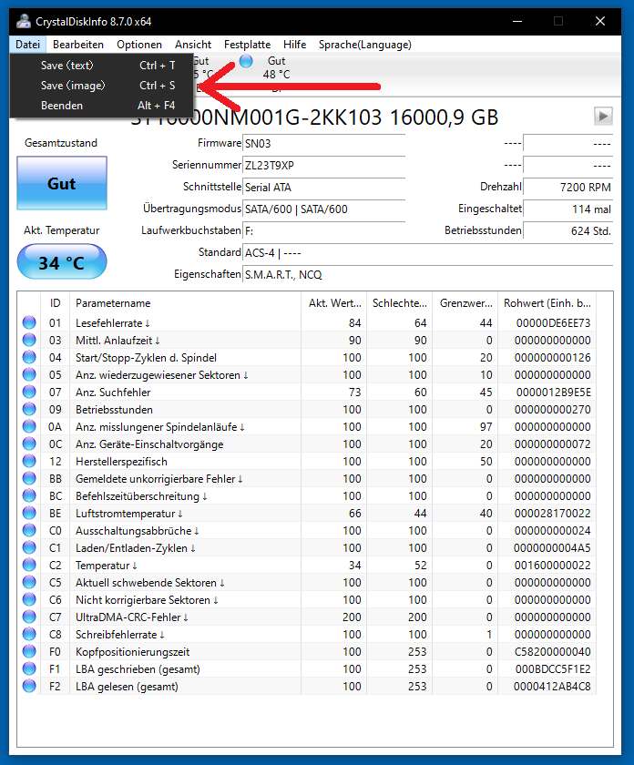

Poste doch bitte mal die Screenshots von CrystalDiskInfo für die beiden SSDs, ziehe aber bitte das Fenster soweit auf, dass alle Attribute und auch die Rohwerte vollständig sichtbar sind, also keine Scrollbalken mehr erscheinen. Bitte mache den Screenshot aus Windows und nicht mit einer Kamera vom Bildschirm und nur den Screen von CrystalDiskInfo, mit Alt+Druck erzeugt Windows einen Screenshot des aktiven Fensters in der Zwischenablage oder probiere mal die Tastenkombination: 'Windows Taste + Shift + S' oder lies hier wie man dies macht.
CDI kann über das Menü die Werte auch direkt als Image speichern. ;)
Beim AS-SSD weiß ich das, bei CDI muss die Funktion neu sein, bisher konnte man da die Informationen nur in Textform über das Clipboard bekommen, einen Screenshot musste man aber mit anderen Mitteln erstellen. Verrate doch mal bitte wo und in welcher Version Du diese Funktion gefunden hast.
Gibt es schon länger. Auch in den Versionen davor.
Ok, die 8.1.0 hat es noch nicht.
