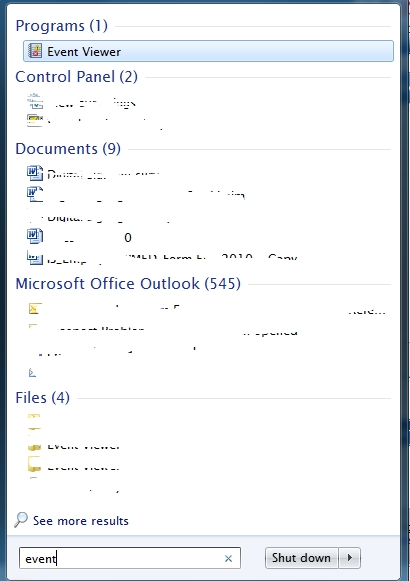

wo find ich den Eventlog?

Das Eventlog findest du indem du in die Suchleiste im Startmenü "Ereignisanzeige" eintippst.
Der erste Eintrag oben sollte der richtige sein.
So sieht das Icon aus. Habe ein englisches Win7 aber das Icon ist gleich.
